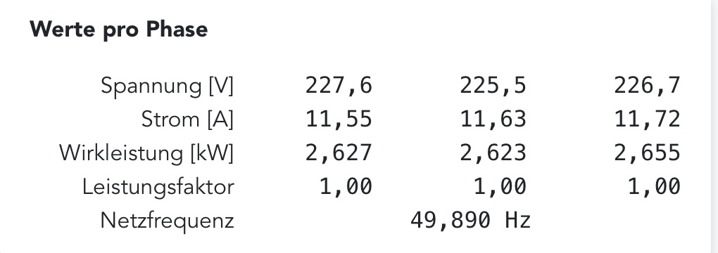

Sowas in der Art hatte ich vermutet. Die Spannung liegt ziemlich konstant bei 230V, da gibt es keine Abweichungen. Dennoch wird beim Leistungsfaktor 83% angezeigt, was wohl weniger, als üblich ist. (SOC war übrigens relativ leer).
Eine Änderung des Faktors hat aber keine Auswirkungen auf die Ladeleistung, oder? Kann ich das sonst irgendwie korrigieren, wenn sich das Auto regelmäßig zu wenig Strom nimmt?

Dieser Leistungsfaktor hier, der bei mir so schön auf 1,00 steht?
Ich denke, das ist irgendwas mit cos phi oder so. Aber da bin ich zu wenig e-Techniker für um da genaueres zu sagen.

von Monst3r
Ja genau. So sieht es bei mir aus, wenn das Auto per Sofortladen lädt:
