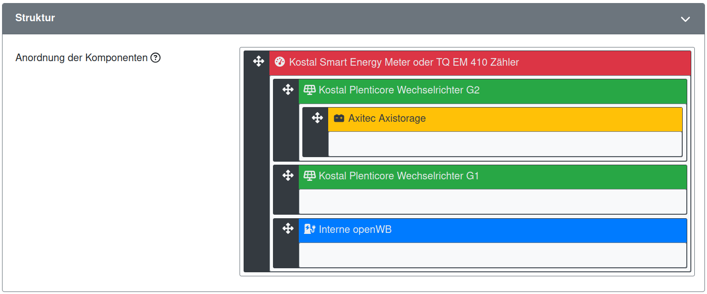

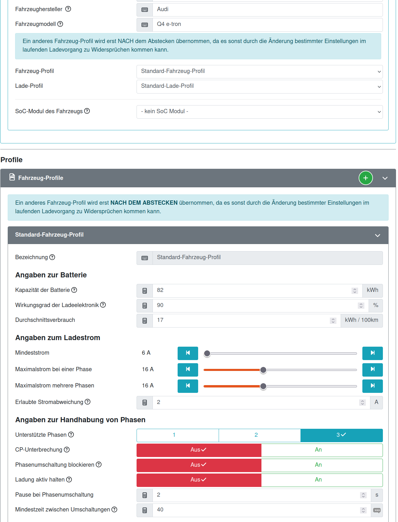

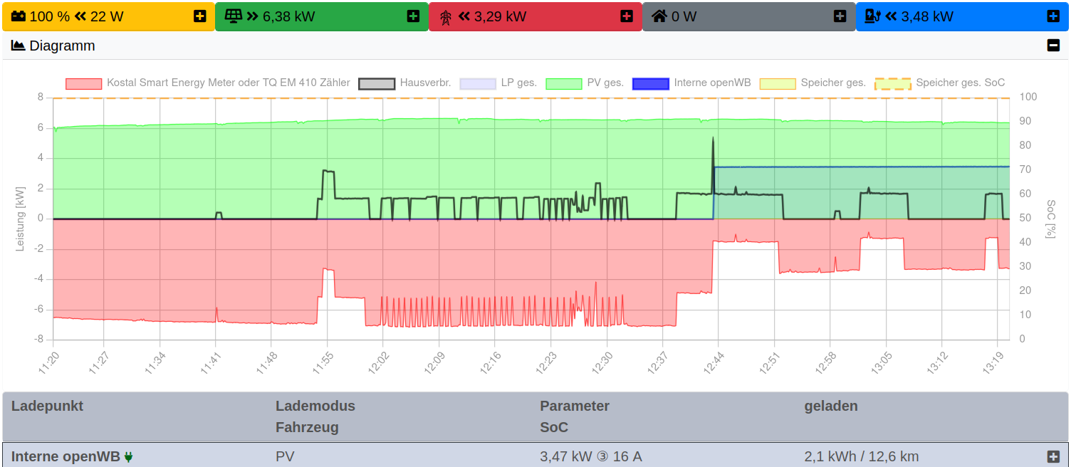

ich betreibe hier seit 2022 eine openWB Standard+, seit Anfang 2024 mit Software 2.x, aktuell auf dem Stand 2.1.6-Patch.1 (Release-Zweig).
Letztes Jahr lief aus alles wunschgemäß, doch in diesem Jahr (und ohne, dass ich mir einer Konfigurationsänderung bewusst wäre), lädt die Wallbox im Modus PV-Laden nur mit ca. 3,5 kW - obwohl mehr zur Verfügung steht.
Ich füge mal diverse Screenshots bei (und liefere gerne nach, wenn noch etwas fehlen sollte).

Der eine Screenshot lässt vermuten dass einphasig mit 16A geladen wird, es wäre also eine Phasenumschaltung gefragt. Warum die nicht erfolgt kann man hier nicht erkennen, ggf. gäbe es eine Statusmeldung welche das erklärt, die ist aber nicht abgebildet.

ok, ich füge mal das Log des internen Ladepunktes sowie einen Auszug vom Main-Log bei (nachdem ich den Debug Level auf Info gesetzt habe)

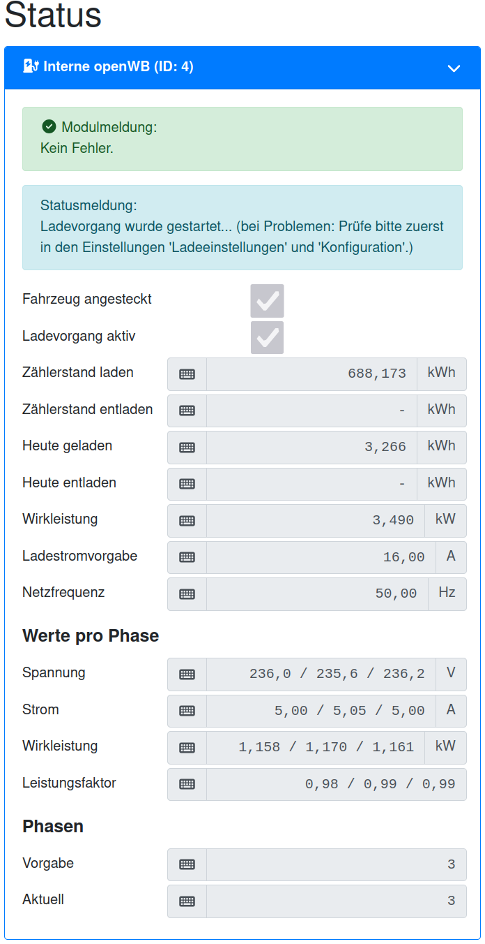

Ich habe noch einen Screenshot vom Status angefügt - danach wird schon mit 3 Phasen geladen.

Der Status sagt: es werden 16A auf 3 Phasen angeboten, das Fahrzeug nimmt aber nur ca. 5A je Phase ab.
Ist im Fahrzeug evtl. Ladeleistungsreduzierung aktiv oder der Stecker nicht richtig eingesteckt?

Hier sollte alles passen:rleidner hat geschrieben: So Feb 02, 2025 12:52 pm Der Status sagt: es werden 16A auf 3 Phasen angeboten, das Fahrzeug nimmt aber nur ca. 5A je Phase ab.
- an einer anderen Wallbox wird mit 11 kW geladen
- der Stecker sitzt definitiv richtig
