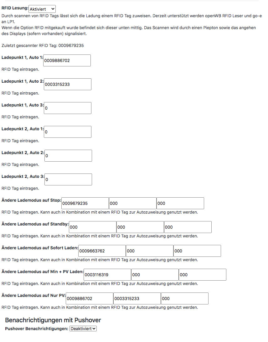

Hallo Alle zusammen und ein frohes Pfingstfest,
ich habe Donnerstag 28.05.20 die openwb series 2 custom installiert. Dank vielen Hinweisen von Kevin im Vorfeld der Bestellung ist alles super hinsichtlich der Inbetriebnahme gelaufen. :D
Gratulation an Alle die sich an diesem Projekt aktiv beteiligt haben.
Der Funktionsumfang ist einfach toll und ich kämpfe als normaler Anwender noch mit den ganzen Möglichkeiten. Komme aber mit dem Web interface grundsätzlich sehr gut klar.
Allerdings habe ich zum hier beschriebenen Topic noch eine Frage.
"Ladepunkt sperren nach Einstecken -> Ja
Kein Problem , habe ich im Menu gefunden und ist erledigt.
in den RFID Einstellungen Funktion: "Aktiviere Ladepunkt": den Tag eintragen der freischalten darf.
Diese Funktion finde ich derzeit nicht, bin wahrscheinlich blind. :roll:
Ich kann zwar die Tag am LP1 verschiedenen Fahrzeugen und/oder Lademodi zuordnen, kein Problem,
aber die oben beschriebene Funktion finde ich leider nicht im Menu Version 1.7.010 Stable unter Verschiedenes
Vielleicht kann mir jemand helfen.
audilat

von openWB
Ist in der Beta und natürlich auch der nächsten Stable.
Bei 1.7 Stable war das noch nicht implementiert.
