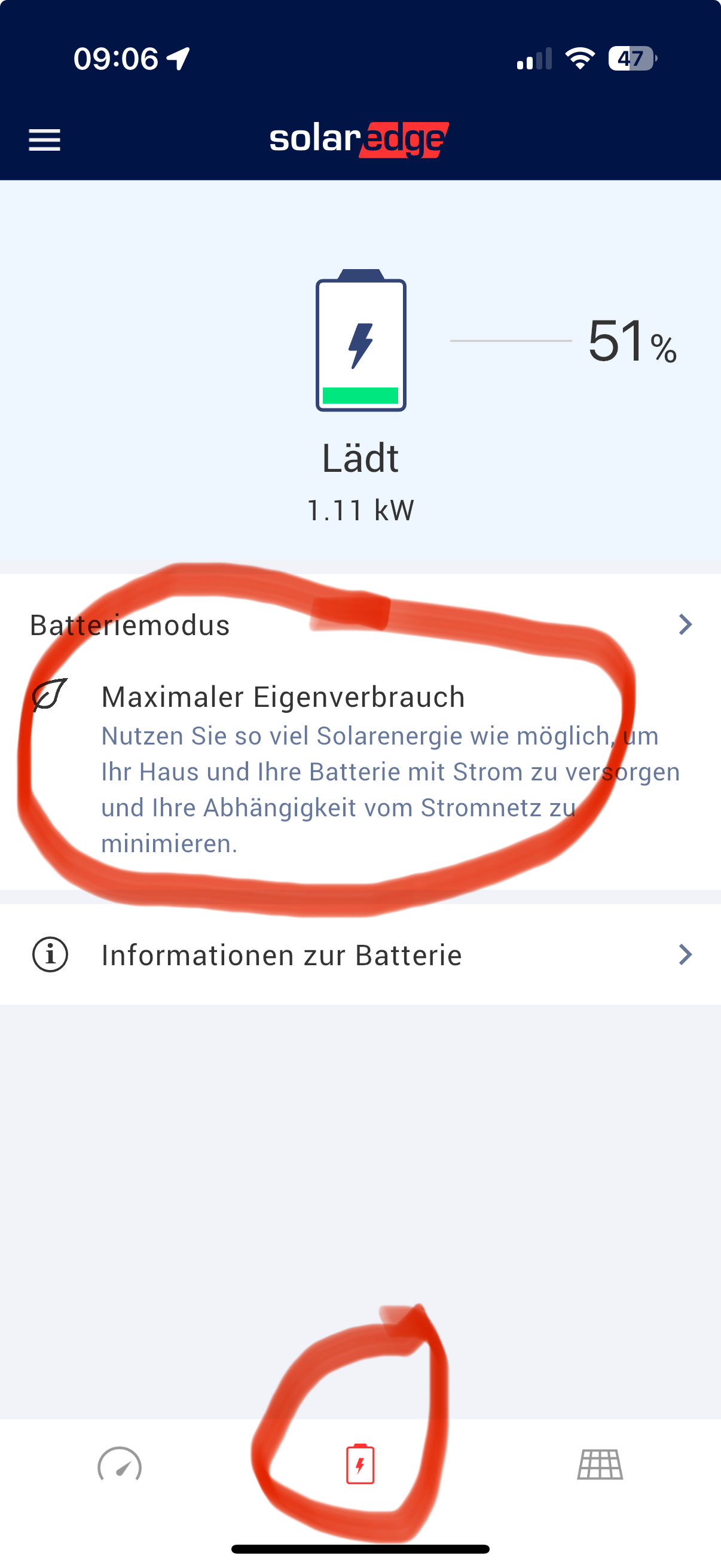

Hierbei stellt sich mir die Frage, ob es evtl. Wechselwirkungen beim setzen des Storage Control Mode gibt?
Je nach Ausgangslage steht der Wert vermutlich meist auf:
1 - Maximaler Eigenverbrauch
Wenn der Installateur oder inzwischen auch der Betreiber mit der mySolarEdge App ein individuelles Profil hinterlegt hat steht es auf:
2- Time of Use
Der Modus 4 heißt in der SetApp Oberfläche "Time Of Use + Remote", ist also vermutlich eigentlich ein SubModus von "Time of Use".
Ich habe jetzt mal ein bisschen rumprobiert, was passiert, wenn etwas verändert wird:
1. Der Modus wird per Modbus auf 4 gesetzt.
2. Wenn das Profil geändert wird oder von Profil auf Max.Eigenverbrauch umgestellt wird (Egal ob durch Installateur oder Betreiber), wird der Wert wieder überschrieben und ändert sich also wieder auf 1 bzw. 2.
Damit der eingestellte Modus (Max.Eigenverbrauch oder die Profile) beim Verlassen der Speichersteuerung durch openWB wieder funktioniert, müsste ja auf jeden Fall der vorherige Wert zwischengespeichert werden, damit er danach wieder gesetzt werden kann?
Auch stellt sich mir die Frage, ob durch ein unvorhergesehenes Ereignis (z.B. reboot oder crash der openWB während der Speichersteuerung) evtl. ein inkonsistenter Zustand hinterlassen werden könnte und wie dieser wieder eingefangen wird.

Ich habe aber neue Erkenntnisse zum Verhalten von SolarEdge, wenn er gesteuert wird, im Speziellen die Entladebegrenzung.
Diese setzt sich nach einiger Zeit (Nicht nach dem Timeout) wieder auf den Standardwert 5000 zurück.
Ich glaube, dies passiert bei der Abendlichen Neuinitialisierung des SolarEdge Wechselrichters, wenn er kurz nicht erreichbar ist, werde das aber noch weiter beobachten und berichten:

Christoph, eine Frage dazu: ganz am Anfang hast Du ja über die Modi gesprochen, die der WR(?) einnehmen kann oder muss, damit es funktioniert (Maximaler Eigenverbrauch, Time od Use etc). Sind das die Modi, die ich auch über die normale SE-App einstellen kann? (Nicht die SetApp).
(618.57 KiB) Noch nie heruntergeladen

Elchkopp hat geschrieben: So Mär 09, 2025 8:07 am Christoph, eine Frage dazu: ganz am Anfang hast Du ja über die Modi gesprochen, die der WR(?) einnehmen kann oder muss, damit es funktioniert (Maximaler Eigenverbrauch, Time od Use etc). Sind das die Modi, die ich auch über die normale SE-App einstellen kann? (Nicht die SetApp).
Ja, genau.
Damit diese Einstellungen (oder die Deines Installateurs, wenn Du keine Änderungen vorgenommen hast) funktionieren, wenn openWB den Speicher nicht steuert, stellen wir auf "Time of Use" zurück.
Dann funktioniert auch "Maximaler Eigenverbrauch".
