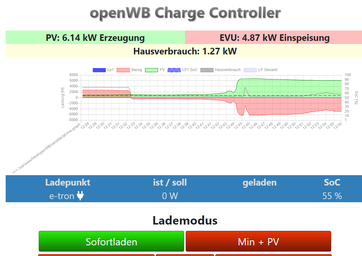

Im Anhang ein Auszug des Dashboards.
Eigentlich sollte doch im Sofortlademodus beim Einstecken des Kabels sofort das Laden beginnen, wie es ohne PV auch der Fall war, oder?

stand die openwb schon auf sofort laden als der etron eingesteckt wurde?

ja
