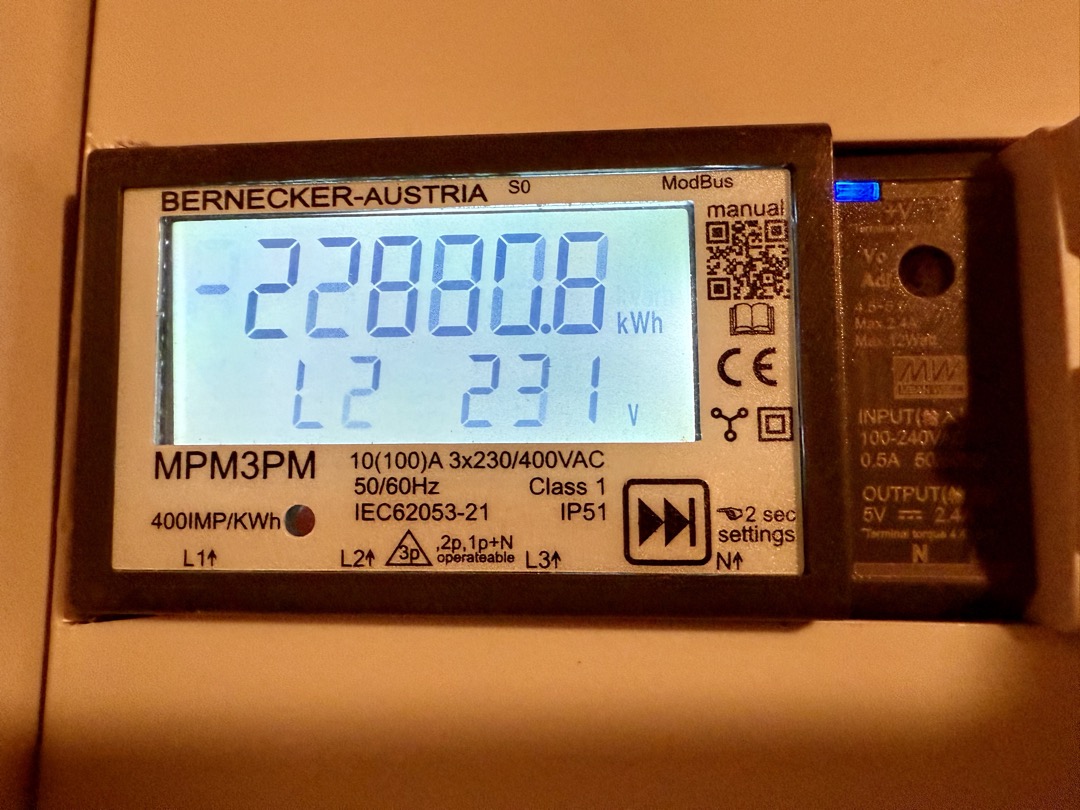

Bei mir ist das hier installiert:
Ich sehe aber leider keine Möglichkeit, dass mal kurz stromlos zu machen.
Die blaue LED ist konstant, oben rechts und links unten die blinkt bei 400IMP/KWh

Hm, dann hast Du wohl noch ein älteres EVU-Kit. Die LED's am Zähler blinken weil Strom durchfließt. Aber die Verbindung zum Netzwerk macht noch ein anderes Gerät das nicht sichtbar hinter der Abdeckung verbaut ist. Links ist der Zähler, rechts das schwarze Kasterl mit der blauen LED ist das Netzteil. Genau dieses müsstest Du mal kurz aus und wieder einschalten. Vermutlich hängt das auf irgendeiner anderen Sicherung in Deinem Zählerkasten mit drauf. Wenn's der Elektriker nicht dokumentiert hat hilft wohl nur ausprobieren oder den Eli holen. :(

Du meinst das schmalere Teil mit der blauen Lampe, also was etwas tiefer im Kasten sitzt?
OK, dann versuche ich das mal stromlos zu schalten.

Ja genau, das Netzteil versorgt den - wohl hinter der Abdeckung verbauten - Modbus/Ethernet-Adapter Elfin EE11 mit Strom.

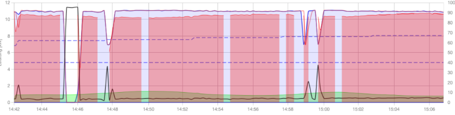

Das führt zu fehlenden Daten und einem heruntergegeln der Ladeleistung, da das Lastmanagement nicht mehr korrekt rechnen kann.
Bildschirmfoto 2025-05-04 um 15.06.59.png (80.11 KiB) 1356 mal betrachtet
Ich kann das derzeit noch "umgehen", weil ich den Dicovergy Smart Meter zum regeln nehmen kann im Lastmanagement. Doch wenn ich den tauschen muss, brauche ich den EVU-Kit wieder.
Hat jemand eine Idee, woher die regelmäßigen Abbrüche in der Kommunikation kommen könnten?

Fragst du das EVU Kit auch noch aus anderen Systemen aus ab? Also Homeassistant oder andere Smarthome Lösung?
Grundsätzlich kann das über den PE11/EE1 gemacht werden, aber es kann auch dazu führen, dass sich die abfragenden Systeme die Zähler gegenseitig blockieren und dann Abfragen nicht rechtzeitig beantwortet werden. Hast du noch weitere Zähler am gleichen PE11/EE1 hängen? Auch das kann dazu führen, dass Daten nicht rechtzeitig (vor dem Timeout) übertragen werden können.
