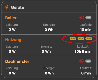

Feature request:
Ist es möglich die (VL-)Temperaturen der Heizkreise in der Übersicht unter "Geräte" anzeigen zu lassen?
Ähnlich wie hier viewtopic.php?p=92747#p92747 -> siehe auch Screenshot unten rot eingekreist
Holding Register Heizkreise VL-Temp: 5x02 (x: circuit 1=0, circuit 2=1, etc)
Machen vlt. auch noch andere Werte Sinn anzeigen zu lassen? Evt. auch die Aussentemperatur, COP oder die VL-Temp der WP, ... ?
Dann wäre alles kompakt dargestellt auf einer "Plattform" :)
2023-09-15 14_01_08-000099.png (38.36 KiB) 5023 mal betrachtet
Beiträge: 2450
Been thanked: 33 times
Re: Einbindung Lambda Wärmepumpe
Beitrag von okaegi »
Es gehen maximal drei Temperaturen und für alle gleich. Einigt euch hier, dann baue ich es ein.

Wenn nur Temperaturen gehen und keine anderen Werte wie zB der COP, dann machen in der Tat drei Heizkreis-VL-Temp Sinn. AT weiß man sowieso in etwa.
Was ganz schick wäre ist, den Betriebsstatus der jeweiligen Heizkreise farbig (als Füllfarbe der Box oder der Temperaturen selber) darzustellen.
zB grün-Sommerbetrieb, orange-Heizbetrieb, rot-MaxTemp
Andere Vorschläge?

Nachdem sich niemand gemeldet hat, würde ich die VL-Temperaturen von den Heizkreisen darstellen. Ich habe 3 HK, könnte somit alle testen.
Schön wäre, wenn in der Lambda-Modulkonfig die AZ der HK ausgewählt werden können, sodass auch nur die tatsächlich in Betrieb befindlichen HK angezeigt werden.
Wie schon erwähnt wäre es ganz schön, wenn der Betriebsstatus der jeweiligen Heizkreises farbig dargestellt werden könnte (als Füllfarbe der Box oder der Temperaturen selber). zB grün-Sommerbetrieb/keine Anforderung, orange-Heizbetrieb, rot-MaxTemp

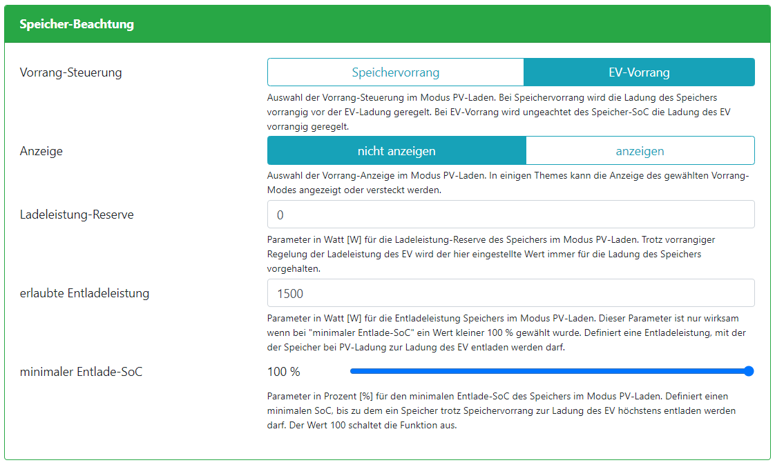

ist es möglich die Lambda auch in die Speicher Beachtung mit einzubeziehen? Ich habe folgende Prioritäten:
1. EV
2. LambdaWP
3. Speicher
Christopher
