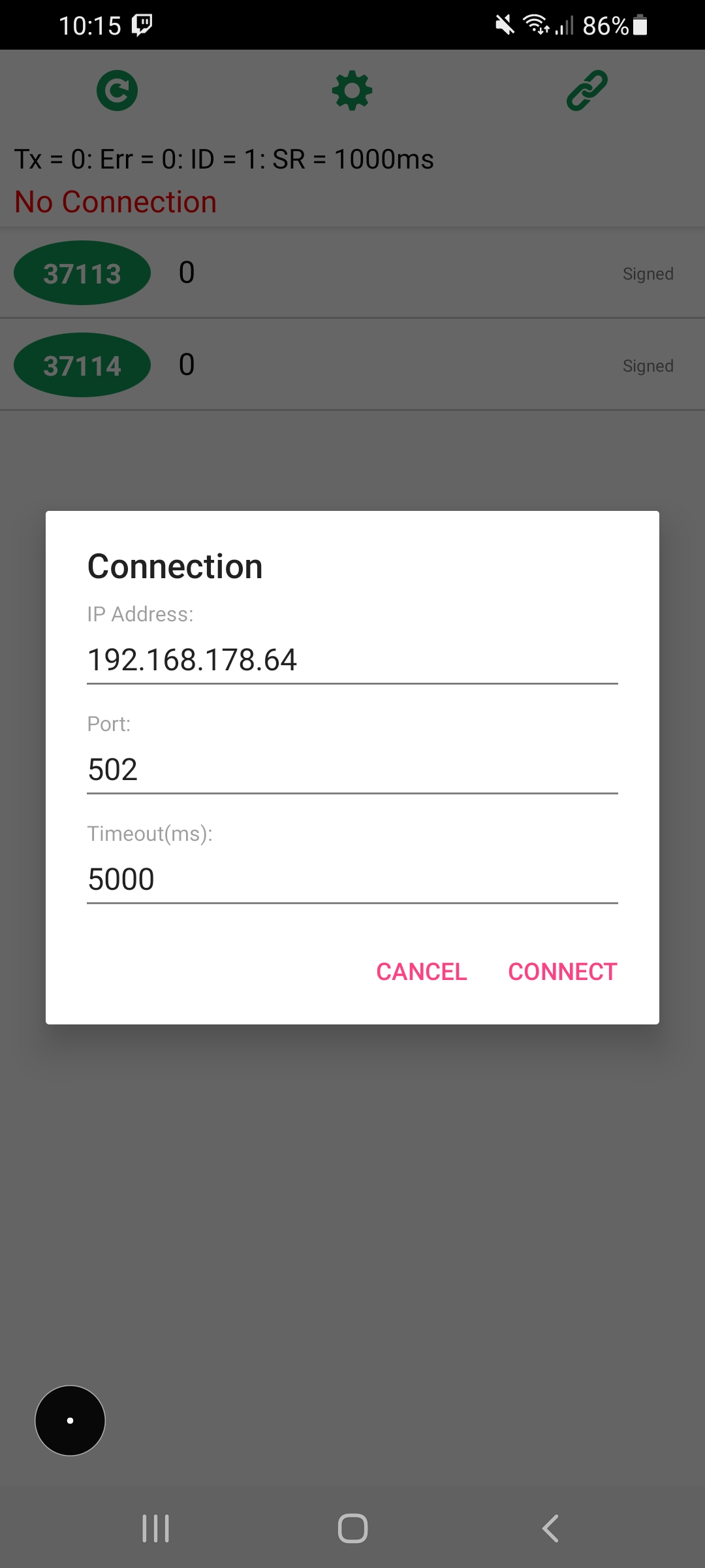

Jetzt würd ich mich mal als Installateur in die Kommunikationseinstellungen per Sun2000 App nachschauen, welcher Port hinterlegt ist (müsste 502 sein, falls irgendwas anderes in den 500er Bereich, bitte auf 502 abändern).
Sonst kann noch die IP Adresse vom SmartDongle (am besten am Router [evtl. FritzBox] auslesen) falsch sein und das SmartDongle muss per Lan an den Router angeschlossen sein.

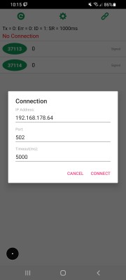

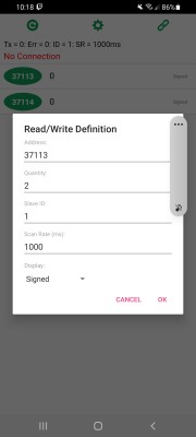

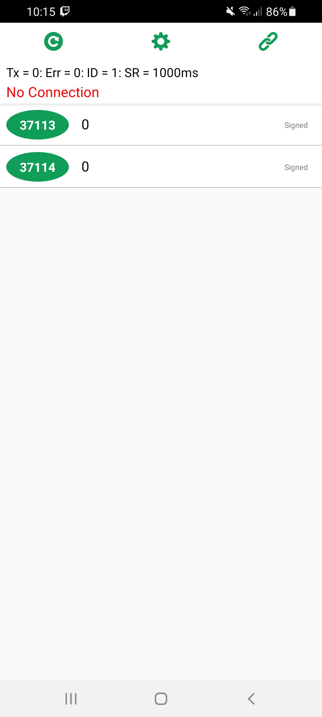

Wenns dann immer noch nicht laufen sollte, kannst du mit der App "Modbus TCP" für Android (oder andere Modbus TCP Readern) selbstständig versuchen, wann du Daten bekommst. Da nimmst du dann am Besten die Register 37113 + das weitere. (IP Adresse verändern, sonst ggf. Slave ID und Port ändern, sonst wie auf den Screenshots in der App einstellen)
(WICHTIG: Währenddessen darf die OpenWB nicht aktiv sein -> am Besten währenddessen ausschalten)

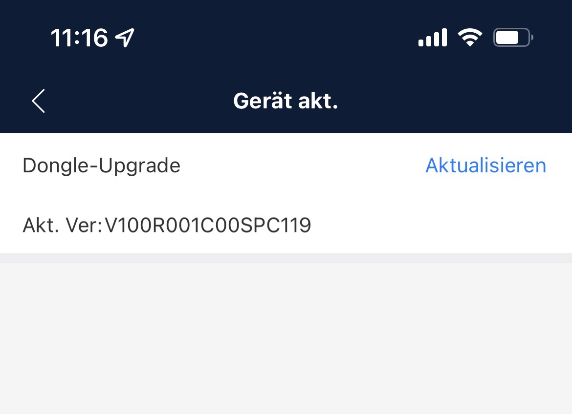

Jetzt ist mir aufgefallen „direkt mit dem Dongle verbunden“ dass der Dongle nicht die aktuelle Version drauf hat 119 anstatt 123 kann es aber auch nicht updaten. Dongle hängt an LAN muss ich dort unter Kommunikation auch ins WLAN einbinden? Eigentlich nicht oder? Im Web Portal finde ich keine Einstellung zum Updaten im Installateurskonto.
Wirklich ein Dank für eure Hilfe.

Da kann ich leider auch nicht weiterhelfen
Ich hab aber auchmal irgendwo gelesen, dass das schon die 122er Dongleversion sein muss.
Da bleiben nur Internet Foren oder der Huawei Service...

Danke MSPtrs, es hat dann doch funktioniert!
Jetzt läuft es tadellos. Wie du auch schon geschrieben hast die Regelung auf „langsam“ und Dongle muss Version 123 haben.

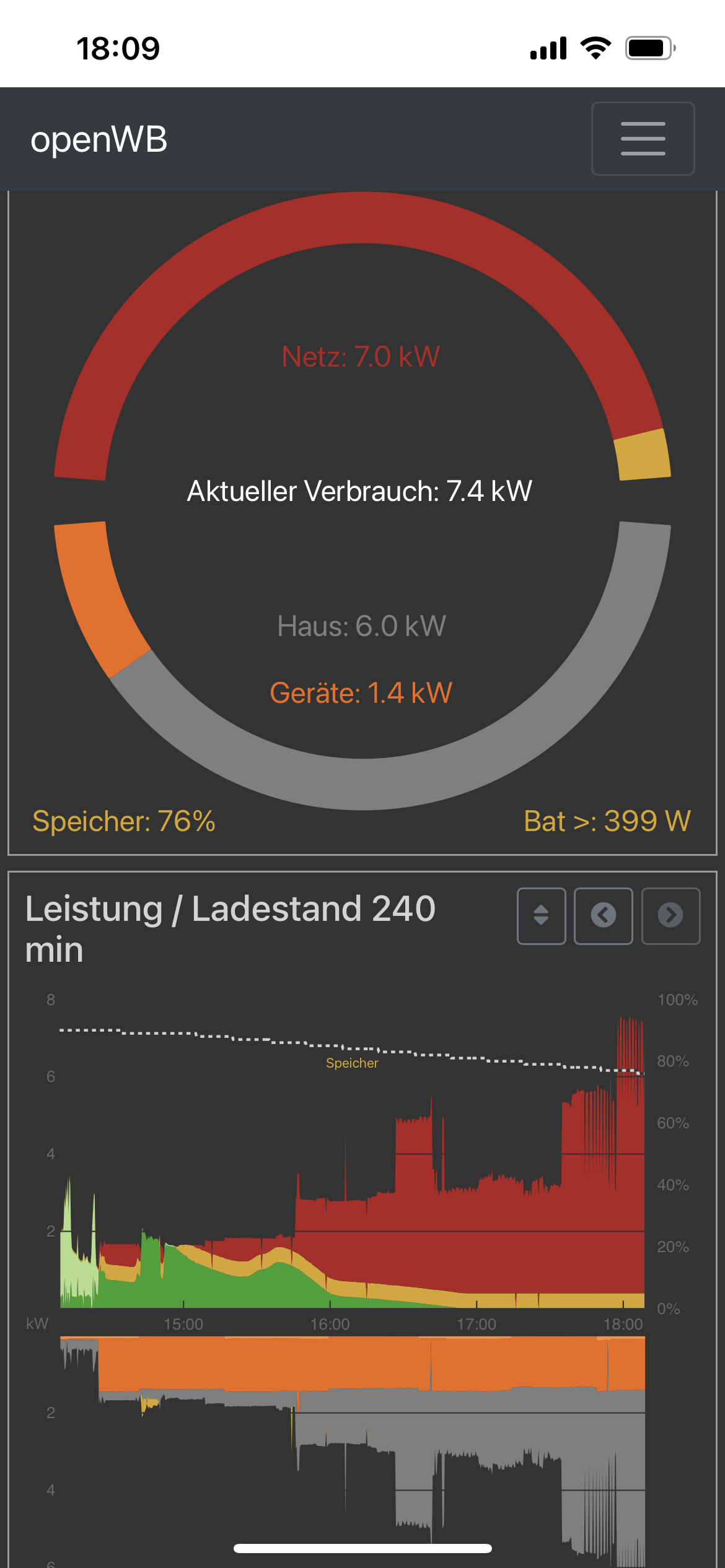

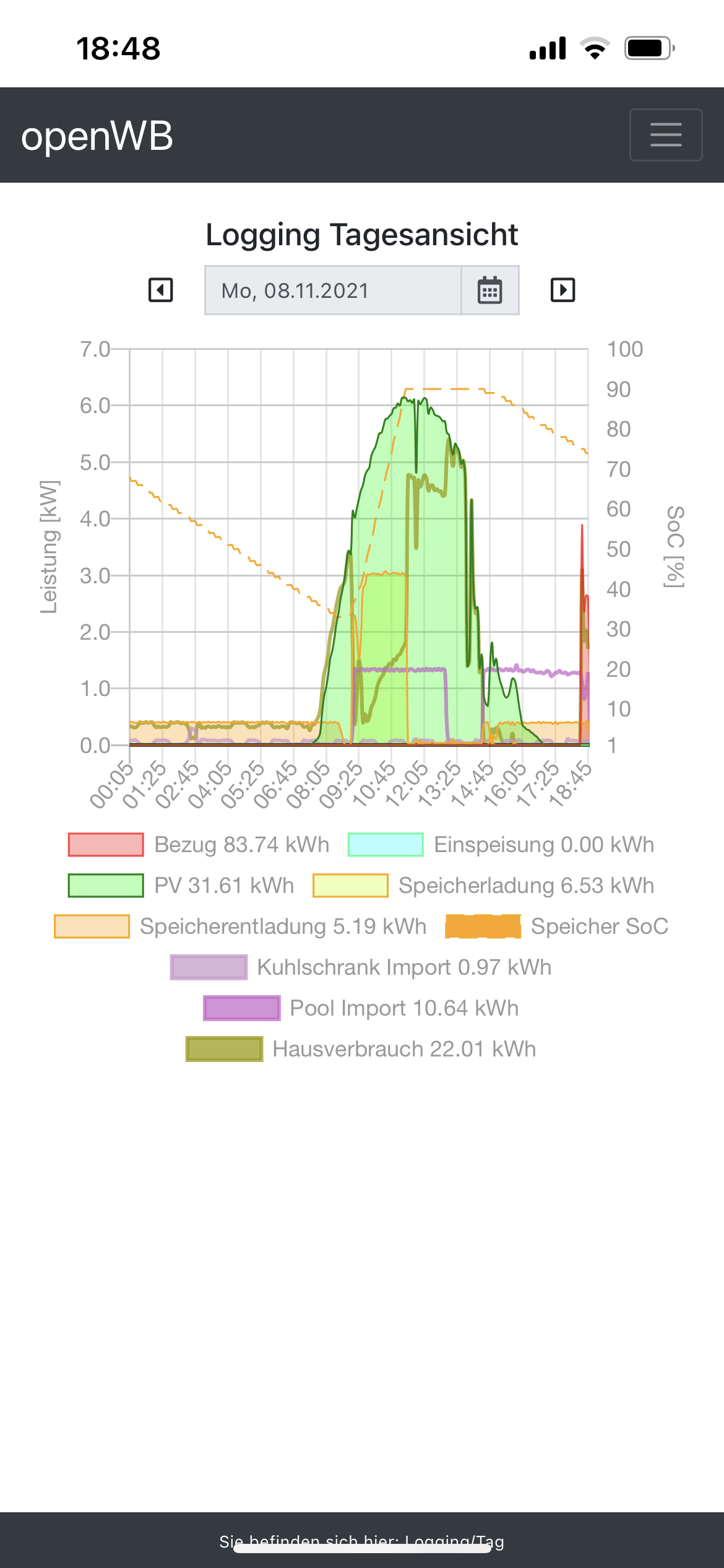

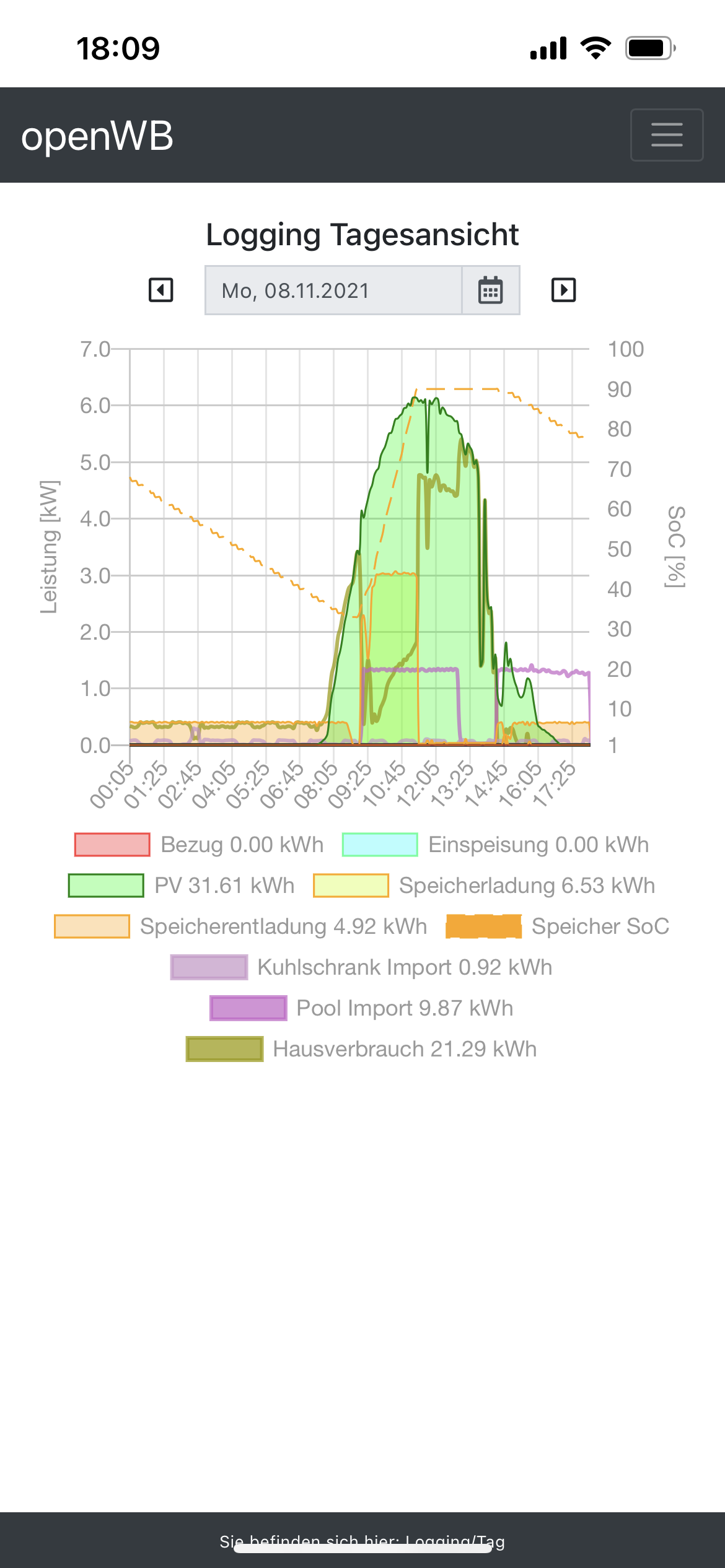

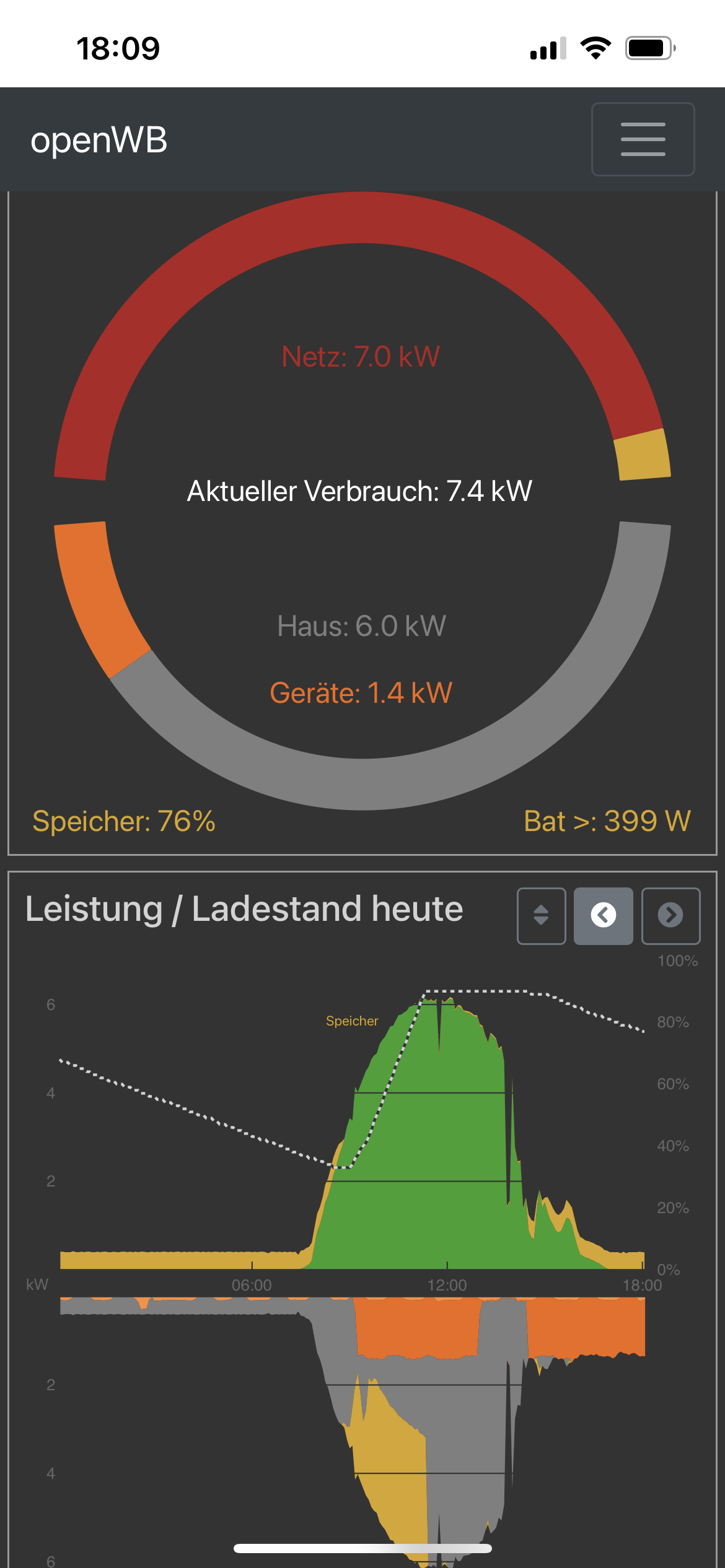

Mir ist noch aufgefallen dass openWB den Netzbezug und Export vom Huawei auslesen kann wie auf dem letzten Foto zu sehen. In der Tagesansicht fehlt der Netzbezug und in der 120min Ansicht ist er drin. Im Tageslog ist er auch mit „0“ Bezug und „0 Export“ angegeben. Ist das bei euch ähnlich?
Werde morgen mal auf EVU Kit Modul umschalten.

Hmmm, bei mir passt das alles bei fast identischen Aufbau...
Ich würd das SmartHome Modul nochmal ausschalten und dann die OWB nochmal rebooten.
Wenn das nicht funktioniert, kannst du ja nochmal uns deine Statuspage schicken.
Re: Einbindung Huawei Wechselrichter
Ok kurz probiert, mit dem EVU Kit funktioniert es.
Wobei ich nicht verstehe wie er jetzt auf 83Kwh kommt.
