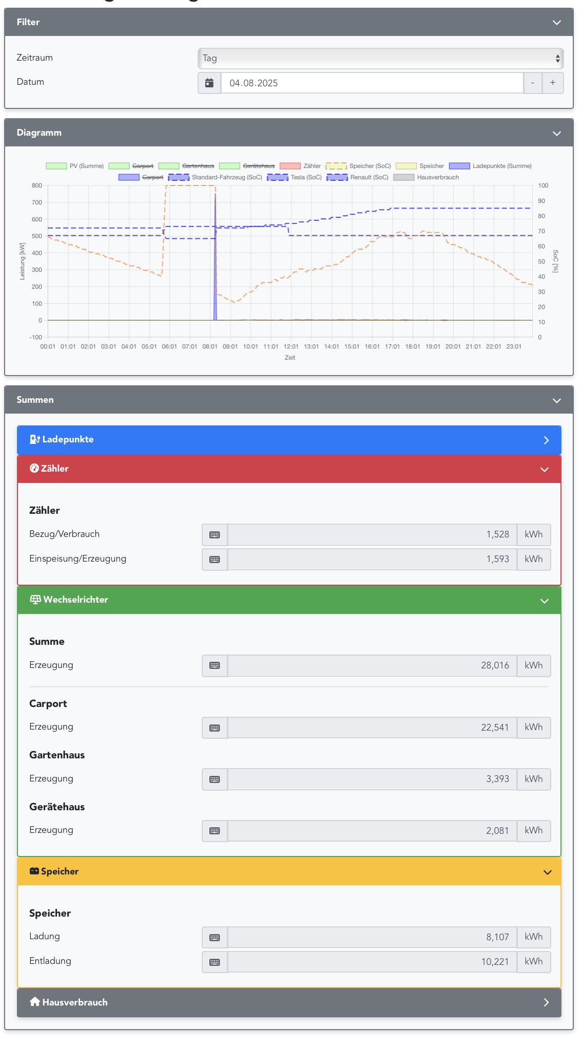

Hier noch einmal alle weiteren Beobachtungen:
Die openWb funktioniert nach dem entdecken des Drops nicht vollständig. Also wird Sie wohl eingefroren sein wie gerade erwähnt. Ein Auto war seit gestern angesteckt, wird nun aber nicht mehr erkannt, obwohl es noch angesteckt ist. Diagramme laden nicht und unter der Glocke rechts sind ewig viele Meldungen (siehe Anhang). Externe Einflüsse wie Stromausfall etc können ausgeschlossen werden.
Merkwürdig: Bei meinen vorhergehenden Meldungen zu dem Problem der fallenden Zählerstände konnte ich die openWB weiter bedienen. Nun zieh ich den Stecker (Standalone) und es läuft wieder. Neustart über UI nicht möglich.
Des weiteren sind alle SimCounter wieder zurückgesprungen. Dieses mal interessant: Beispielhaft der Zähler von "geladene Energie Speicher" Der Zähler ist von 3.056kWh auf 3.007kWh zurückgefallen - exakt der Gleiche Wert vom letzten Drop letzte Woche 29.07. (siehe Anhang).
- (189.31 KiB) Noch nie heruntergeladen
- (496.08 KiB) Noch nie heruntergeladen

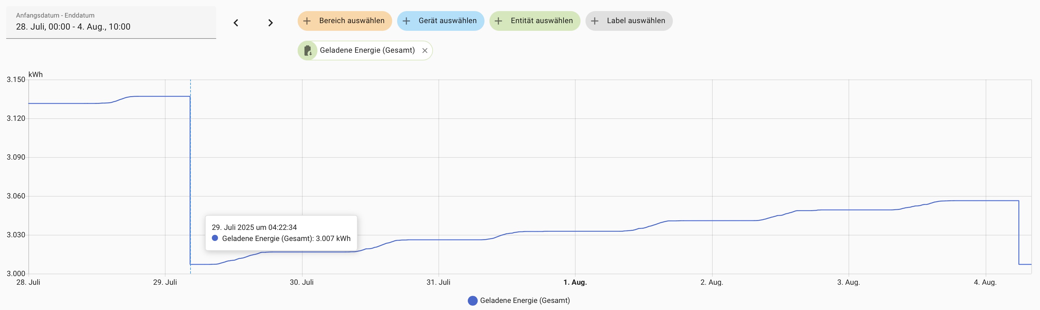

Die MQTT Daten die vom openWB MQTT Server bereitgestellt werden, habe ich von meinem MQTT Server in HA abonniert. Hier wird von Home Assistant nur empfangen und nie gesendet an openWB.
Ergänzung 10:25
NodeRed hat bei mir auch noch ein paar Topics abonniert beim openWB Broker. Aber auch hier werden nur Daten geholt und nie gesendet.
OpenWB Series2 standard+ – 11 kW via Standalone
• Hoymiles (openDTU - Json)
kai9555
- Beiträge: 564
- Registriert: Mi Feb 01, 2023 7:16 am
- Has thanked: 37 times
- Been thanked: 27 times
Also nur um das noch einmal unmissverständlich zu kommunizieren: Es fallen wirklich die Werte der Simcounter in openWB. Die Werte in Home Assistant spiegeln nur den Wert aus openWB wieder. Wenn ich das Backup der openWB von heute Nacht (vor dem Fehler) einspiele, haben alle simcounter auch wieder höhere Zählerstände.LutzB hat geschrieben: Mo Aug 04, 2025 7:52 amDiese Symptome sind eher ein Zeichen dafür, dass etwas externes per MQTT-Brücke angebunden ist und die Daten nach einem Verbindungsverlust einfach mit einem alten Stand überschreibt.kai9555 hat geschrieben: Mo Aug 04, 2025 6:12 am Hier noch einmal alle weiteren Beobachtungen:
Diese "Hänger" haben vermutlich eine andere Ursache.
Nicht das der Eindruck entsteht, ich stütze mich hier nur auf das Diagramm von HA. Der Screenshot diente nur zu Veranschaulichung (mangels fehlender Möglichkeit der Gegenüberstellung in openWB).

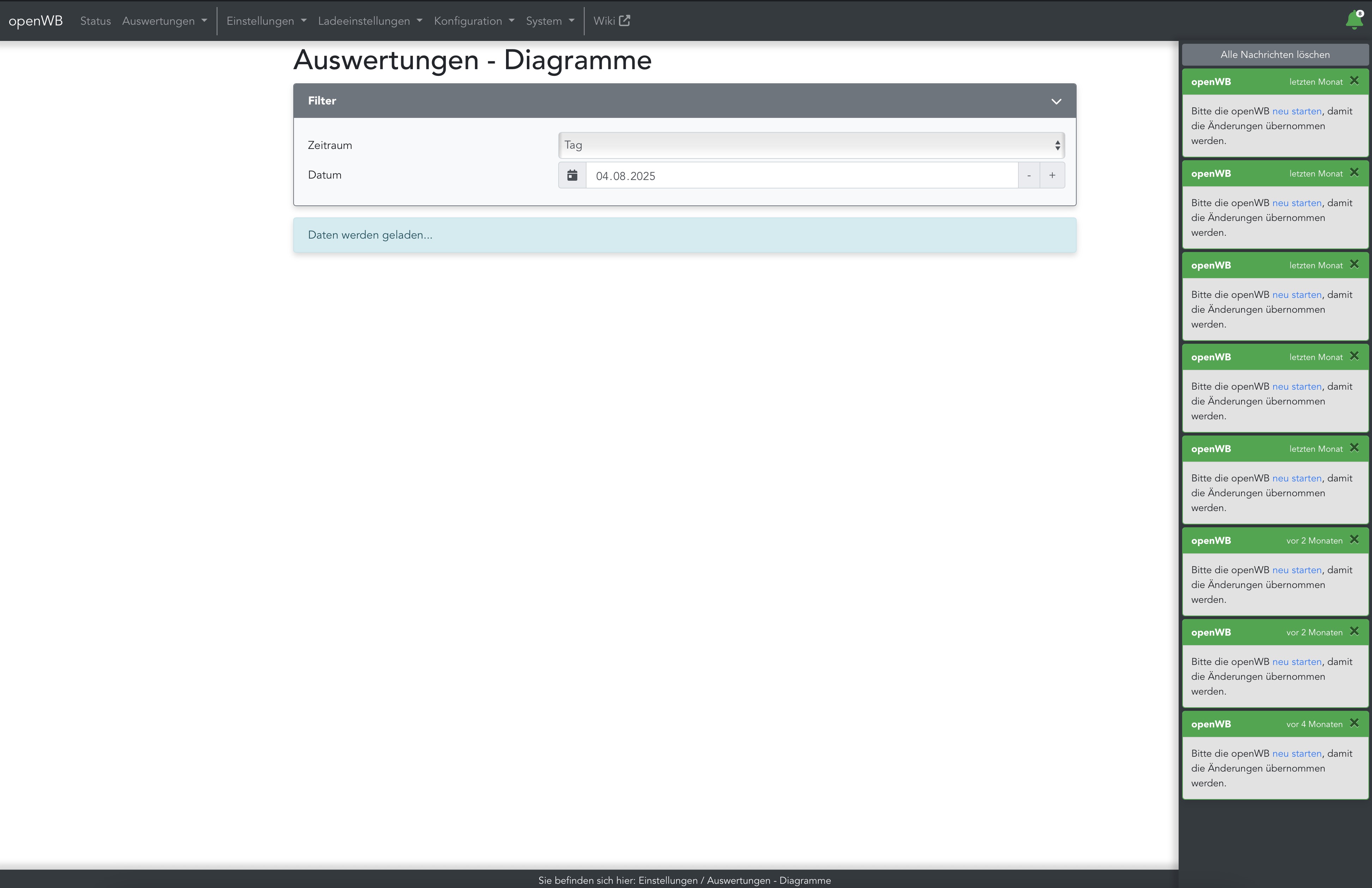

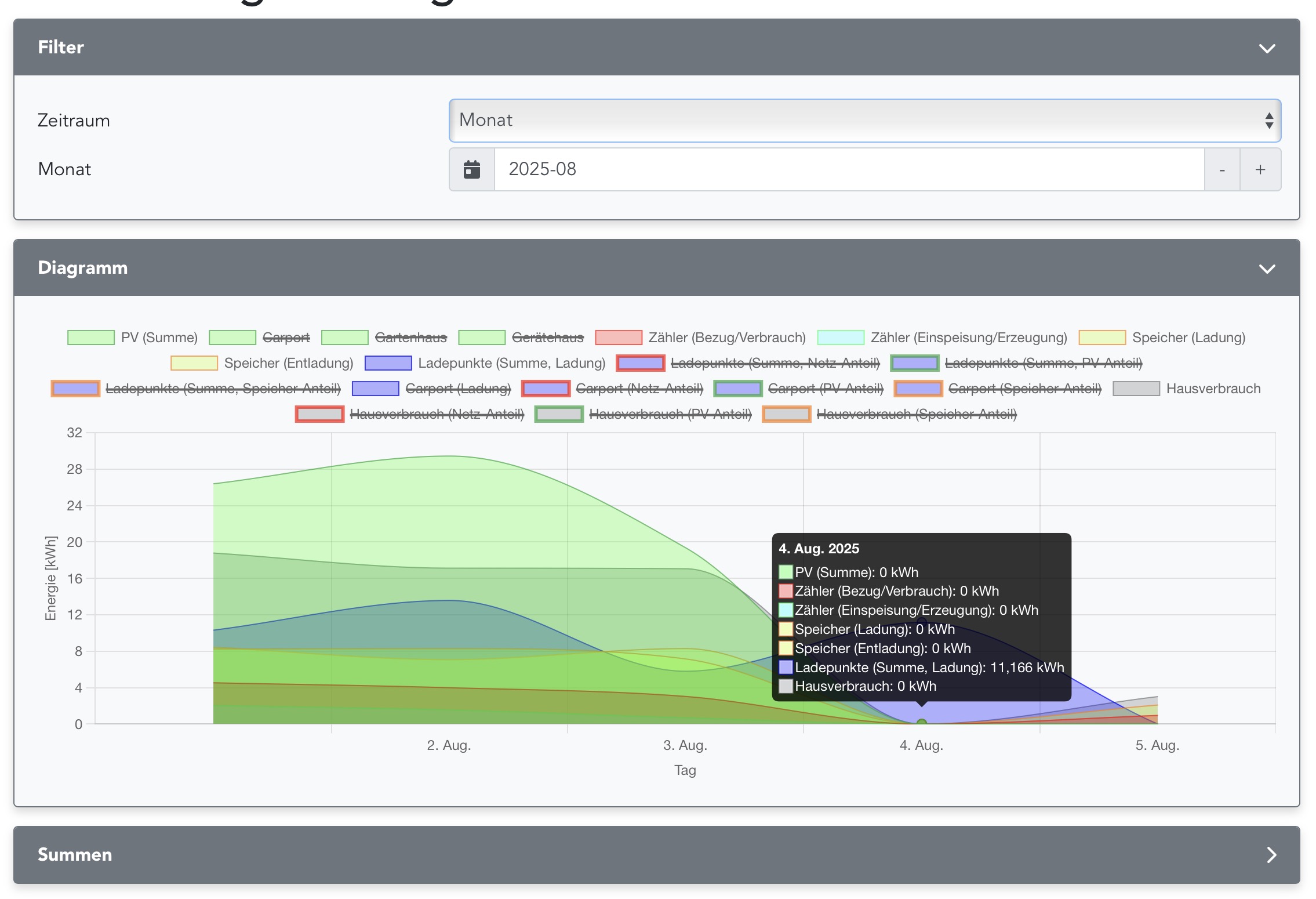

Hier nun ergänzend zu meinem gestrigen Log noch die Diagramme:kai9555 hat geschrieben: Mo Aug 04, 2025 3:55 amHallo Lena - habs geschafft dank meiner Automation konnte ich nun bei dem nächsten Drop heute um 05:50Uhr das Log abgreifen:LenaK hat geschrieben: Do Jul 31, 2025 1:13 pmEin Log erhöht die Chance, die Ursache zu finden, signifikant.kai9555 hat geschrieben: Do Jul 31, 2025 9:39 am
Du hast recht – meine Beiträge enthalten oft recht viele Details. Das liegt daran, dass ich versuche, so viele Infos wie möglich mitzugeben, um das Problem nachvollziehbar einzugrenzen. Aber ich verstehe deinen Punkt: Etwas mehr Struktur und eine klarere Kernaussage würden sicher helfen. Ich nehme das gern mit.
Was du zitiert hast, ist nicht die zentrale Aussage, sondern eher eine Auswirkung dessen, was ich eigentlich beschreiben möchte.
Die eigentliche Kernbeobachtung ist folgende:
Bei allen mir konfigurierten Geräten mit SimCounter (also virtuelle Zähler in openWB wie Victron oder Sungrow) kommt es in unregelmäßigen Abständen zu einem plötzlichen Rückgang des Zählerstandes – und zwar:
• nicht zu festen Zeiten
• nicht um konstante Werte
• nicht bei Geräten mit realen Zählern
Das passiert mal einmal pro Woche, mal zwei- oder dreimal – völlig unvorhersehbar. Die Beträge, um die die Zähler „springen“, variieren stark (mal 130 kWh, mal 300+ kWh) und sind nicht nachvollziehbar erklärbar (z. B. durch Reboot, Stromausfall, etc.).
Auswirkungen davon:
• In der openWB-Tagesansicht sieht man noch Werte.
• In der Monatsübersicht steht dann z. B. beim PV-Ertrag plötzlich eine 0, obwohl der Tag definitiv Ertrag hatte.
• Auch MQTT-Daten stimmen ab dem Drop nicht mehr, was man z. B. in Home Assistant schön sieht: Dort wird der Verlauf des Gesamtzählerstandes als Historie dargestellt – und da ist mir der Drop überhaupt erst richtig aufgefallen.
Ob es ein lokales Problem bei mir ist oder ob es anderen nur (noch) nicht aufgefallen ist – das ist genau das, was ich herausfinden möchte. Dafür bräuchte ich etwas mehr Rückmeldung, damit ich ggf. gezielter weiter analysieren kann. Ein zentrales Problem bei der Analyse ist derzeit, dass das Main-Log im Detailmodus nur eine Stunde zurückreicht – wodurch ich im Grunde nie rechtzeitig einen passenden Logauszug beisteuern kann, da mir der Drop oft erst Stunden oder sogar erst am nächsten Tag auffällt, wenn ich die Daten durchsehe.Ich habe mir jetzt aber mit einer kleinen Home Assistant-Automation beholfen, die mir sofort eine kritische Push-Nachricht sendet, sobald ein Zählerstand droppt. Ich hoffe, dass ich dadurch künftig schnell genug reagieren kann, um den passenden Log-Schnipsel direkt aus openWB zu sichern.
simcount berechnet anhand der Zeit und der Leistung die Zählerstände für Import und Export, dh negative Leistung werden dem Export zugerechnet, positive dem Import. Dadurch kann der Zähler nicht rückwärts zählen.
Ohne Log bleibt offen, was die Geräte für Werte senden, was wird im simcount gerechnet.
Nun nutzt Du HomeAssistant, um ein Log zu bekommen, aber vielleicht könntest Du über das Wochenende nochmal ausprobieren, ob die Drops auch auftreten, wenn Du die Verbindung zwischen HomeAssistant und openWB kappst.
https://paste.openwb.de/dXN6EnfrLlJUzH2
Ich hoffe wirklich das zeigt die Ursache.
Tagesdiagramm ist ganz Wild..753kW Ladepeak?! Summen für PV Leistung und co sind vorhanden, werden aber nicht in das Monatsdiagramm übertragen. Dort haben alle Zähler 0kWh bis auf den Ladepunkt.
- Bildschirmfoto 2025-08-05 um 06.29.16.jpg (255.07 KiB) 1312 mal betrachtet
