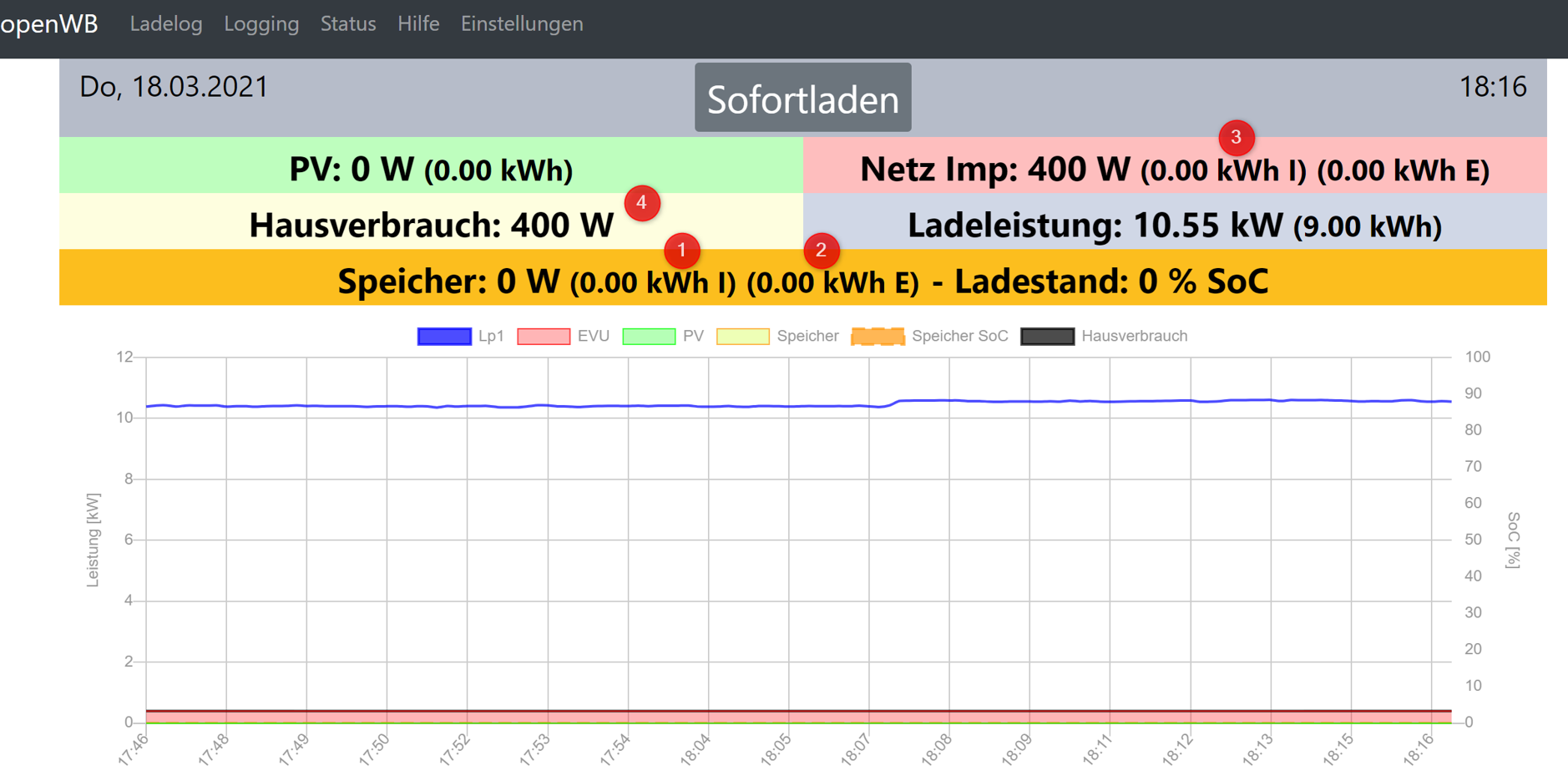

seit gestern ist meine Solaranlage mit den oben genannten Komponenten in Betrieb.
Die Konfiguration habe ich entsprechend Tutorial (Tutorial Modulkonfiguration Solaredge – openWB) durchgeführt.
Ich habe mehrmals die Weboberfläche gestartet und mir ist folgendes aufgefallen:
1: es wurde nicht angezeigt, wie der PV-Strom in die Batterie fliesst
4: es wurde 400 W beim Hausverbrauch angezeigt
3: es wurde kein vom Netz importierter Strom angezeigt
PS den folgenden Screenshot verwende ich nur, um die entsprechenden Stellen des Webinterface zu kennzeichnen (rote Kreise) Das die Solar-Anlage Anlage die Batterie geladen hat, konnte ich an der Solaredge-Weboberfläche erkennen
ALSO SCHEINT WAS MIT DER KONFIGURATION NICHT ZU STIMMEN.
Woran kann das liegen?
Und eine weitere Frage: wie kann ich verhindern, dass OWB den Batteriespeicher zum Laden verwendet. Den möchte ich nur für den Hausstrom & Wärmepumpe nachts verwenden.
Danke vorab für Eure Hinweise.
Michael

Re: Erfahrungen: Solaredge SE7k-RWS Hybridwechselrichter und LG Chem RESU 10
Vermutlich wird garnichts ausgelesen.Woran kann das liegen?
Ist denn ModbusTCP aktiv?
In so einem Fall -> Einstellungen -> System -> Support
Danke. Ich erstelle gerade die Debug-Meldung. Kann es sein, dass es länger als 15 Minuten dauert?
Die Aktivierung von ModbusTCP im Wechselrichter löste das Problem!

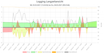

Ich hab ein ähnliches Setup, nur den SE8K-RWS stattdessen. Und ich muss sagen, die Kombination aus dem Speicher + WR ist ziemlich enttäuschend. Der Speicher reagiert so träge, dass bei schnellen Veränderungen des Hausverbrauchs ständig aus dem Netz bezogen und ins Netz eingespeist wird. Hier mal ein Beispiel beim Kochen:
Führt dazu, dass trotz genug Sonne pro Tag zwischen 0,3 und 0,5 kWh aus dem Netz bezogen werden, summert sich auf ca. 10 kWh im Monat. Dazu kommen die Verluste zwischen Laden und Entladen der Batterie (ca. 10%) und der Stromverbrauch des Hybrid Wechselrichters von ca. 70W. Also ich sag mal, es war eh schon knapp, dass der Speicher sich in seiner Lebenszeit armortisieren könnte, mit den Erfahrungen aus der Praxis gehe ich jetzt von 23 Jahren aus. Mal sehn, ob er so lange hält
Würd mich interessieren, ob du ähnliche Erfahrungen machst.
