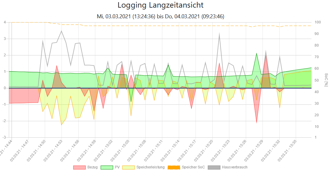

Ich hab ein ähnliches Setup, nur den SE8K-RWS stattdessen. Und ich muss sagen, die Kombination aus dem Speicher + WR ist ziemlich enttäuschend. Der Speicher reagiert so träge, dass bei schnellen Veränderungen des Hausverbrauchs ständig aus dem Netz bezogen und ins Netz eingespeist wird. Hier mal ein Beispiel beim Kochen:
Führt dazu, dass trotz genug Sonne pro Tag zwischen 0,3 und 0,5 kWh aus dem Netz bezogen werden, summert sich auf ca. 10 kWh im Monat. Dazu kommen die Verluste zwischen Laden und Entladen der Batterie (ca. 10%) und der Stromverbrauch des Hybrid Wechselrichters von ca. 70W. Also ich sag mal, es war eh schon knapp, dass der Speicher sich in seiner Lebenszeit armortisieren könnte, mit den Erfahrungen aus der Praxis gehe ich jetzt von 23 Jahren aus. Mal sehn, ob er so lange hält 🙈
