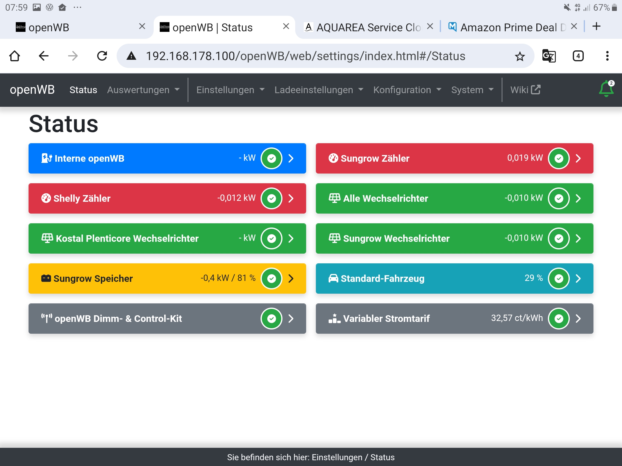

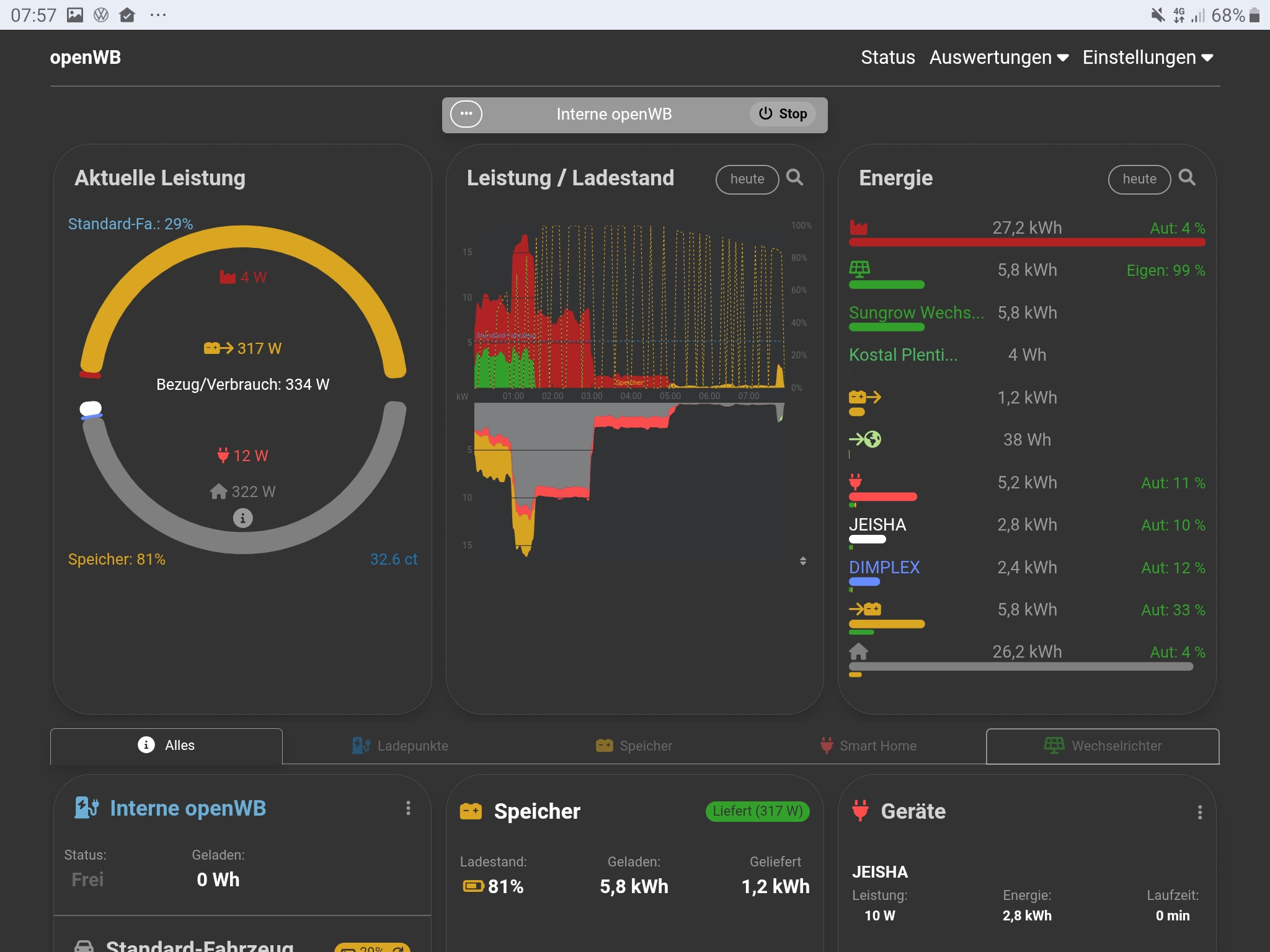

Re: Zwangsladung Pv Ertrag
Version 2.1.9 Alpha.1
Hier ein paar Screenshots
Der Speicher ist kein Sungrow sondern ein BYD HVS .
Gruß Dirk
Gruß Dirk
Zuerstmal beachten: viewtopic.php?t=1526Tilli130 hat geschrieben: Mi Okt 08, 2025 6:03 am Hallo,
Gruß Dirk
Colors ist kein openWB Theme, also bitte Screenshots aus dem Standard oder Koala Thema, der Log fehlt auch.
Zudem sieht man ja das du irgendwo massiv Probleme hast, wenn der SoC der Batterie permanent immer wieder auf 0 springt und dann wieder auf den aktuellen Wert, da stimmt etwas massiv bei dir nicht.
Und ein Log während das "Problem" auftritt ist auch unerlässlich.
