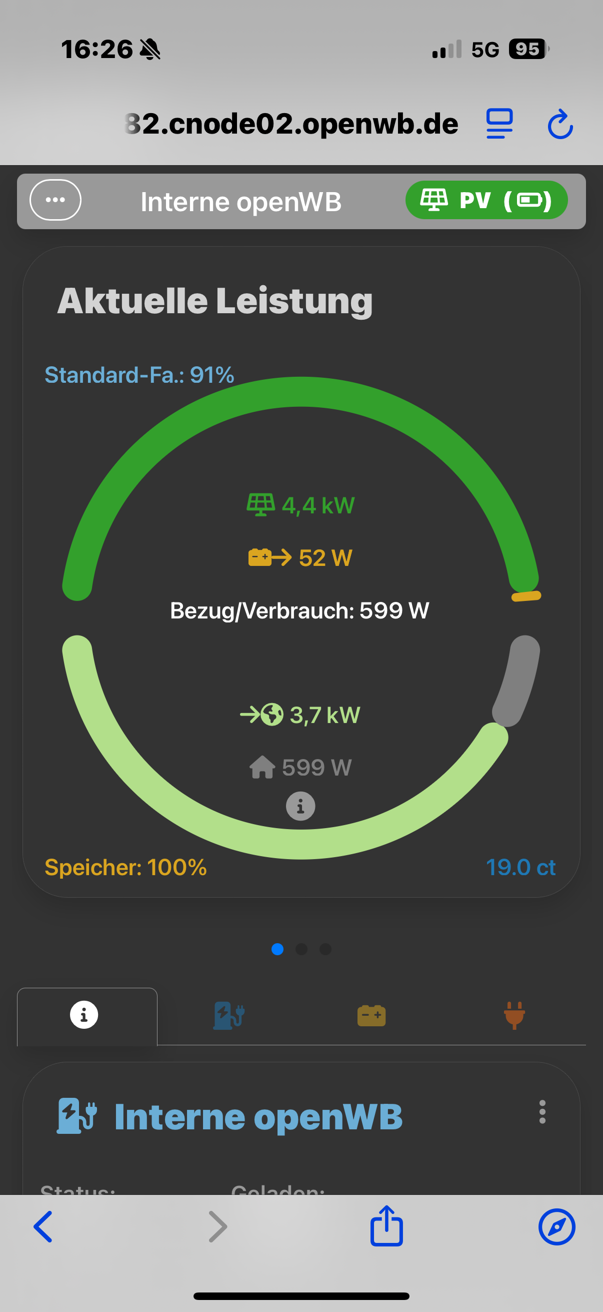

Was bedeutet das „i“ im Hausverbrauch?
e-up, openWB custom
