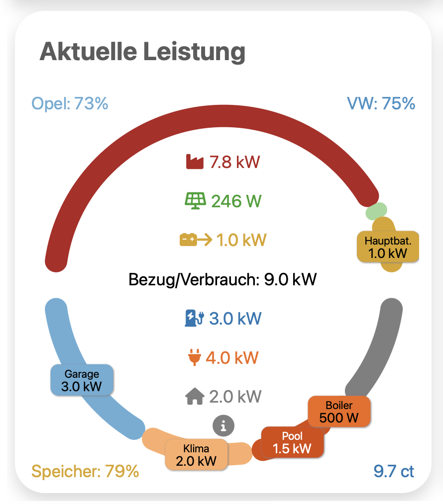

Im neuesten Master ist der "Aktuelle Leistung"-Graph links überarbeitet. Wenn es mehrere Komponenten des gleichen Typs (Ladepunkt, Wechselrichter, Speicher, Smarthome-Gerät) gibt, wird jetzt auf Wunsch die Leistung pro Komponente angezeigt. Das Ganze lässt sich durch Klicken auf das "Info"-Symbol ein- und ausschalten:

Bei mir wird im Colos Browser (verschiedene Firefox - Edge) bei klicken auf das (i) nichts angezeigt.
Installiert ist 2025-08-08 13:27:03 +0200 [abbe3408c]
Firefox-Konsole sagt das beim (i) eine ... sSab.js dort vorhanden ist.
Dann weiter wird das angezeigt
Edit: sehe gerade am obigen Bild das bei Erzeugung, Batterie und Verbrauch nichts angezeigt wird. Somit kein Fehler oder?
