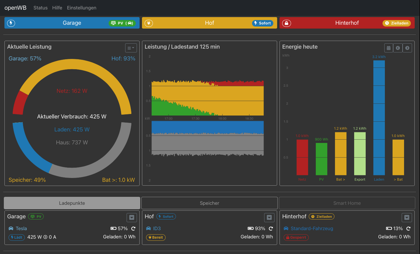

Ich habe das Colors-Theme an die openwb 2.0 angepasst. Die neue Version verwendet die neuen topics (soweit schon bekannt), basiert auf Vue.js und implementiert die neuen Eigenschaften (beliebige Anzahl von Ladepunkten, Trennung Ladepunkt/Fahrzeug, Ladeparameter pro Fahrzeug/Ladepunkt etc). Ich habe auch versucht, das Layout etwas aufzuräumen.
Das Theme läuft momentan noch standalone - sobald klar ist, wie in der openwb2 Themes integriert werden (Vue Router?), kann ich das anpassen. Solange das Theme auf dem gleichen Rechner mit der openwb2 läuft, kann aber jetzt schon alles verwendet werden.

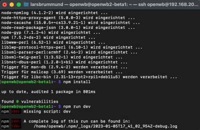

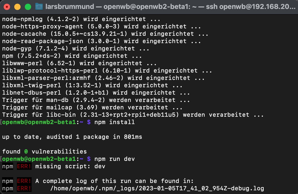

Danke Lutz, wer lesen kann ist klar im Vorteil ;-) ssh klappt jetzt, aber der Rest leider nicht so ganz.
hier ein Auszug aus dem Terminal.
Gruß Lars

Vor dem npm install feht noch "cd wbcolortheme2/"
hier mein Terminal mit Installation von npm, das möglicherweise nicht immer notwendig ist:
(der hostname ist noch ...alpha3, openwm 2.0 jedoch auf aktuellem master)
openwb@openwb2-alpha3:~ $ git clone https://github.com/cshagen/wbcolortheme2
Cloning into 'wbcolortheme2'...
remote: Enumerating objects: 7035, done.
remote: Counting objects: 100% (478/478), done.
remote: Compressing objects: 100% (215/215), done.
remote: Total 7035 (delta 289), reused 422 (delta 263), pack-reused 6557
Receiving objects: 100% (7035/7035), 15.87 MiB | 6.45 MiB/s, done.
Resolving deltas: 100% (3636/3636), done.
openwb@openwb2-alpha3:~ $ cd wbcolortheme2/
openwb@openwb2-alpha3:~/wbcolortheme2 $ sudo apt install npm
openwb@openwb2-alpha3:~/wbcolortheme2 $ npm install
npm WARN EBADENGINE Unsupported engine {
npm WARN EBADENGINE   package: 'vscode-jsonrpc@8.0.2',
npm WARN EBADENGINE   required: { node: '>=14.0.0' },
npm WARN EBADENGINE   current: { node: 'v12.22.12', npm: '7.5.2' }
npm WARN EBADENGINE }
npm WARN deprecated vscode-pug-languageservice@0.31.4: WARNING: This project has been renamed to @volar/pug-language-service. Install using @volar/pug-language-service instead.
npm WARN deprecated vscode-typescript-languageservice@0.31.4: WARNING: This project has been renamed to @volar/typescript-language-service. Install using @volar/typescript-language-service instead.
npm WARN deprecated @volar/html2pug@0.31.4: WARNING: This project has been renamed to @johnsoncodehk/html2pug. Install using @johnsoncodehk/html2pug instead.
npm WARN deprecated vscode-vue-languageservice@0.31.4: WARNING: This project has been renamed to @volar/vue-language-service. Install using @volar/vue-language-service instead.
added 378 packages, and audited 379 packages in 1m
59 packages are looking for funding
  run `npm fund` for details
found 0 vulnerabilities
openwb@openwb2-alpha3:~/wbcolortheme2 $ npm run dev
> wbcolortheme21@0.0.0 dev
> vite --host
  vite v2.9.15 dev server running at:
  > Local:    http://localhost:3000/
  > Network:  http://192.168.193.250:3000/
  > Network:  http://192.168.1.173:3000/
  ready in 1266ms.
[@vue/compiler-sfc] `defineProps` is a compiler macro and no longer needs to be imported.
