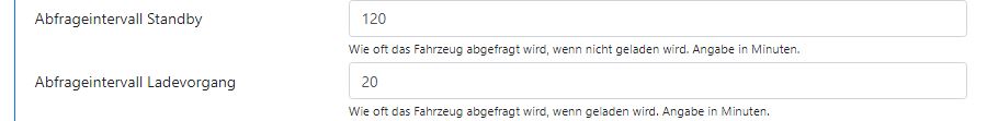

Wie sind bei Dir die Abfrageintervalle eingestellt? Bei mir funktioniert dies gut:

Das Abfrageintervall habe ich genau so eingestellt.

Was mich wundert, das die oWB relativ oft den SoC abfragt obwohl das Intervall auf 20 Minuten steht. Aber vielleicht liegt es wirklich am WLAN. Wie gesagt, ich werde es versuchen heute noch auf LAN umzubauen und gebe dann Rückmeldung.
