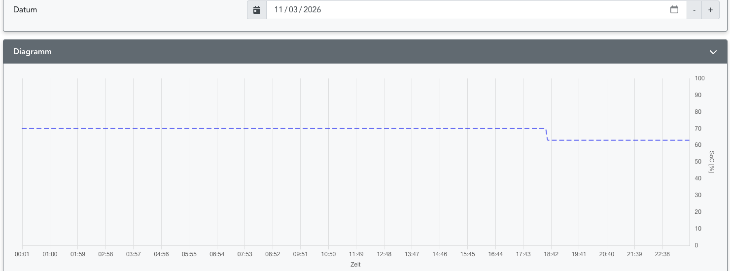

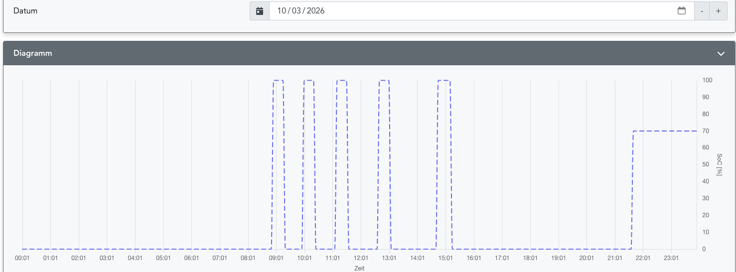

Grundsätzlich scheint sich die Abfrage gegen VW seit dem Update von 2.1.8-Patch.4 auf 2.1.9-Patch.1 schon deutlich beruhigt zu haben.
Warum im Log trotzdem weiterhin die "Tokens have expired" auftaucht, erschließt sich mir nicht. die SoC-Änderung heute wurde ja trotzdem erfasst (gegen 18 Uhr von 70% auf 63 %).
Zumindest scheint es so erstmal zu funktionieren, auch entgegen der Meldungen im SoC-Log.
Hier der Tag vor dem Update zwischen 21 und 22 Uhr (immer wieder 0 und 100%) und dann der Tag danach:

Die Meldung "Tokens have expired" ist normal im OAUTH Protokoll.tobiasbecker hat geschrieben: Mi Mär 11, 2026 10:43 pm Grundsätzlich scheint sich die Abfrage gegen VW seit dem Update von 2.1.8-Patch.4 auf 2.1.9-Patch.1 schon deutlich beruhigt zu haben.
Nach dem ersten Anmelden mit user und passwort werden Token benutzt, die periodisch verfallen.
Dann werden mit dem Refresh-Token neue Token erzeugt.
Das Springen kommt vermutlich daher, dass nach mehreren erfolglosen Abrufen ein SoC von 0 angenommen wird, damit ein evtl. zu ladendes Fahrzeug geladen wird als mit leerer Batterie dazustehen.
