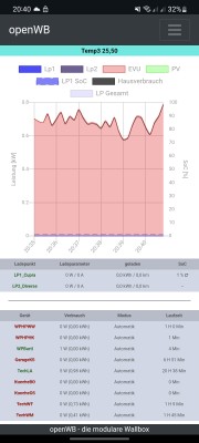

HAllo Zusammen,
es passiert garnix, irgendwo ist noch was faul
installierte Version: 1.9.304.0 (2024-01-16 14:33:08 +0100 [dc8aa5e7] )
Einstellungen im SmartHome 2.0
Home Screen
Shelly Einstellungen
Home Screen

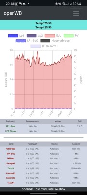

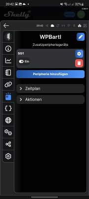

Also nach Neustart, steht zumindest schonmal Gen2 drin. {"gen": "2", "model": "SPEM-003CEBEU"}
Der link oben war nur ein Beispiel, alle Daten sind im file welches dem Post angehängt ist
Ich habe gerade nich kurz mit den negativen Werten als einschaltbedingung getestet, scheint zu gehen und auch in der shelly App schaltet er auf An bzw dann wieder Aus war grün, jetzt wieder rot und ist 9 min gelaufen
AN
AUS
