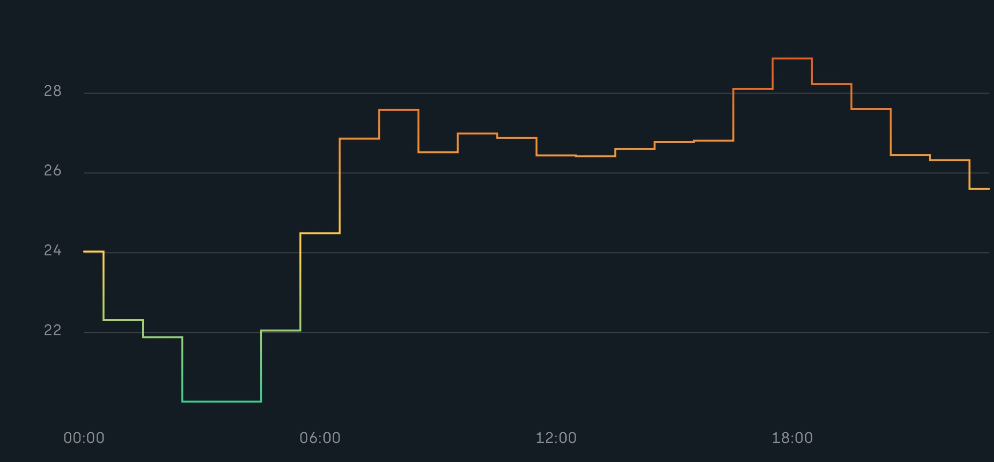

Hmmm. Ich kucke ja gerade mal wie sich die Preise so entwickeln. tibber schreibt ja leider nur die tagespreise von "heute", bei awattar kann man frei durch die Tage scrollen.
awattar 23.01:
awattar 22.01
tibber "heute" (also eigentlich morgen)
Die sehen ja von der Entwicklung her so ziemlich passend aus. Aber die Preise stimmen nicht. So sagt awattar in der günstigen Zeit von 1-5 Uhr 1,2 - 1,12 - 0,5 und 1,22ct/kWh voraus. Bei tibber sind es 2,22 - 1,86 - 0,51 und 2,0. Ähnlich aber nicht gleich. Wenn awattar nun immer etwas teuerer wäre, könnte das ja der Preisaufschlag auf den Börsenpreis sein, von dem awattar lebt. tibber berechnet da 5,99 pro Monat. Eigentlich sollten doch beide die selben Börsenpreise haben. Warum ist das nicht so?
edit: ich habe mal die awattarpreise von heute eingefügt.

Gero hat geschrieben: Mo Jan 22, 2024 4:48 pm tibber "heute" (also eigentlich morgen)
Tibber "heute" ist auch Tibber heute. Nicht morgen. Du musst das dann auch schon mit Awattar "heute" vergleichen ;)
Die Kurve sieht zwar sehr ähnlich aus - ist sie aber nicht wenn man genauer hinschaut ...
Weiterer möglicher Fehler: Tibber zeigt den Netto-Börsenpreis an. Also musst Du auch bei Awattar die Netto-Ansicht wählen. Und dann sollte alles passen.

ID4U hat geschrieben: Mo Jan 22, 2024 5:03 pm Tibber "heute" ist auch Tibber heute. Nicht morgen. Du musst das dann auch schon mit Awattar "heute" vergleichen
Ich hab' oben mal awattar heute eingefügt. Ich finde "morgen" passender als "heute".
ID4U hat geschrieben: Mo Jan 22, 2024 5:03 pm Tibber zeigt den Netto-Börsenpreis an. Also musst Du auch bei Awattar die Netto-Ansicht wählen. Und dann sollte alles passen.
Immer das mit der Steuer. :x Dann mal die awattar-Werte als netto.
22.01: 2,22 - 1,86 - 0,5 - 0,51
23.01: 1,01 - 0,94 - 0,42 - 1,02
Passt dann mit den tibber-Werten, die 2,0 oben sollten eigentlich 0,5 sein. Da sind ja zwei Werte in der Senke. Danke.
