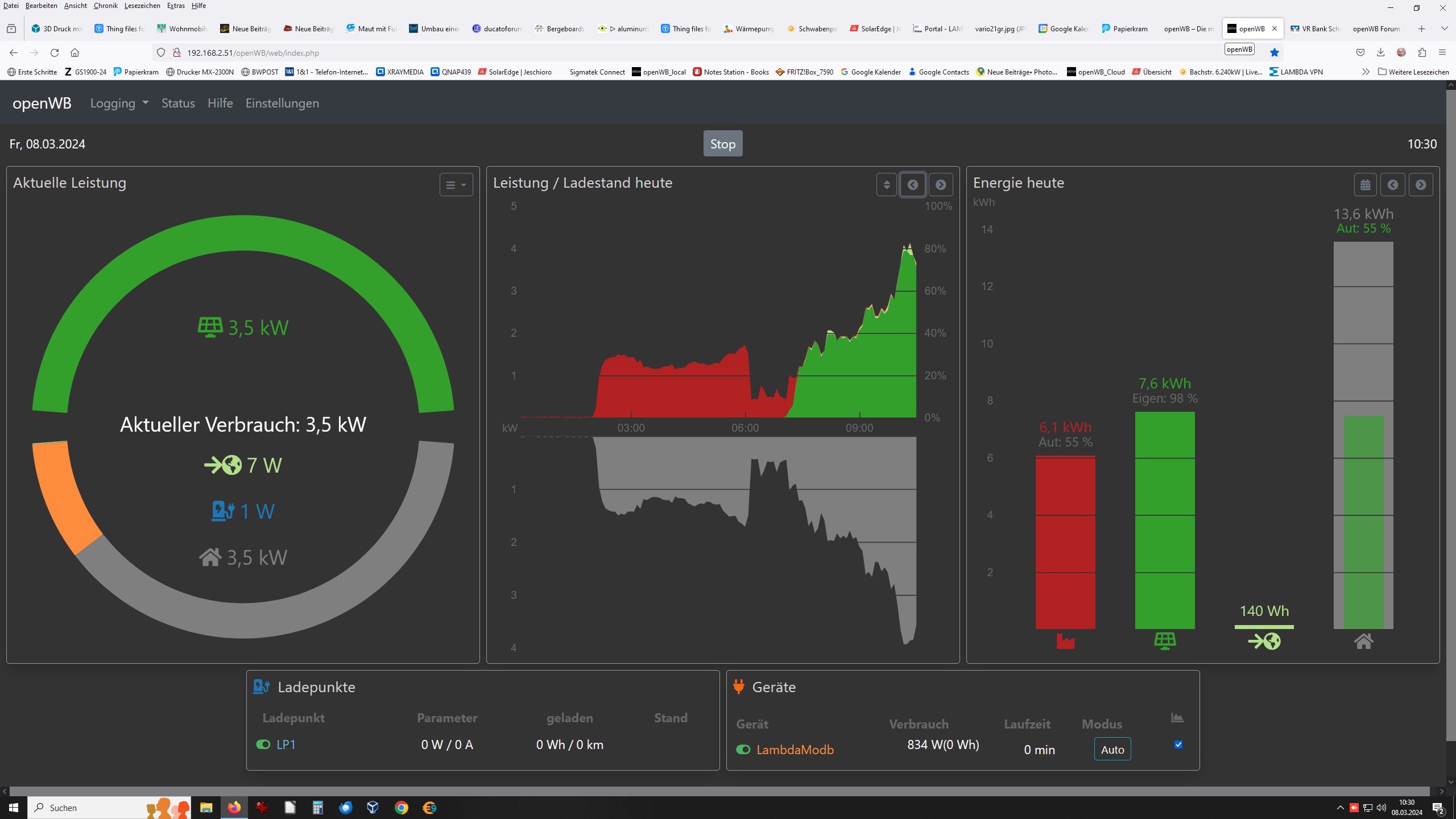

so, ich mal wieder ....
seit ein paar Tagen funktioniert mein Energiemanager nicht mehr und meldet "506 ungültiger Wert", oben rechts erscheint ein Warndreieck mit Ausrufezeichen als Hinweis.
Ich habe alles kontrolliert, aber finde nichts weiter...allerdings ist mir bei der Fehlersuche aufgefallen dass das Lambda Modul ausgeschaltet war - warum weiss ich nicht !?
Modul wieder eingeschaltet und Werte überprüft, keine Änderung, mir ist allerdings aufgefallen das die Lampda zwar bei Aktuelle Leistung, aber nicht mehr bei Leistung/Ladestand Heute und nicht mehr bei Energie Heute angezeigt wird. (Siehe Screenshot, Orange wäre die Lambda)
Vielleicht kann mir jemand auf die Sprünge helefen.
Grüsse
Robert
(273.38 KiB) Noch nie heruntergeladen
Beiträge: 2450
Been thanked: 33 times
Re: Einbindung Lambda Wärmepumpe
Beitrag von okaegi »
Schau mal bin ins smarthome.log. es hat auch noch ein Lamda log.
