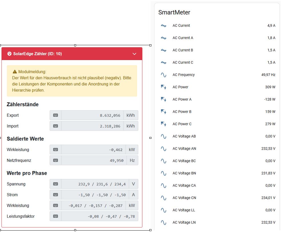

meine openWB meint immer toggelend dass mein Hausverbrauch negatig ist, wobei aber bsp. SE Plugin im Homeassistant die Werte positiv anzeigt.
Kann mir jemand sagen, was ich wo einstellen muss, dass der Fehler weg ist?

Kuck doch mal in diese gelb hinterlegte Schrift von deinem Sceenshot. Status und Lastmanagemnt sollst du prüfen.
Re: Hausverbrauch negativ
Drei mal minus 1,50 A sind mit Sicherheit keine Messwerte.

Falls der SE kürzlich ein FW-update erhalten hat, könnte dort eine Ursache liegen. OpenWB ist da schon dran. Bis dahin bestehende SE-Anlagen erstmal nicht mit neuer Firmware updaten.

ja beide meiner SE WR sind auf dem neusten FW Stand 4.19.39
Noch als Info:
Der AC-Thor9s, KNX Gateway und HA mit HACS SE Plugin zeigen mir aktuell diese Thema nicht an.... dass hier falsche Werte kommen würden.
Noch als Info:

Du fragst Die WE noch über HA ab? Dann kann das so nicht mehr funktionieren. SE unterstützt nur eine gleichzeitige Verbindung. Mit dem letzten FW Update 4.19.x braucht SE leider auch sehr lange, bis wieder eine neue Verbindung akzeptiert wird, ca. 1,2s. Das war auch die Fehlerursache bei der gestörten Kommunikation mit der 1.9er openWB.
Also bitte dafür sorgen, dass die WR nur von einem Gerät abgefragt werden und von diesem dann die Daten an das jeweils andere weitergeben. Aus Sicht von openWB ist es optimal, wenn diese die Werte selber abfragen kann, da dann die geringsten Latenzen zu erwarten sind. HA kann dann die Daten von der openWB abgreifen. Alternativ die WR mit HA auslesen und per MQTT in die openWB bringen.

ich habe vom SE support die Bestätigung bekommen dass ab der 4.19.36 der WR mehr als nur einen Client am Modus bedienen kann. Diese Info kam direkt von den Entwicklern. (Antwort wurde ans Supportticket angehängt). Seither ist es ja auch erst möglich mehr wie einen zu betreiben. Wie MY-PV THOR 9s + KNX ModBus Gateway sowie HA mit ModBus Plugin für SE...

Hast Du das bei Dir ausprobiert, ob mehrere Verbindungen tatsächlich stabil funktionieren?

bisher ist mir noch nichts aufgefallen:
-> AC Thor9s konnte ich noch keine Fehler feststellen, auch keine FSP Einträge oder so
-> elausys KNX Gateway für SE, zeigt auch im Debug moduls keine TImingfehler oder ähnliches
-> Home Assistant Yellow mit HACS Solaredge Modubus Mulit, sogar das Polling erhöht, bisher ohne Aussetzer in den Graphen oder Messdaten
gerne protokolliere ich hier was, wenn es hilft.
mit dem Update der openWB kommt der Fehler mit dem "Hausverbrauch negativ" nicht mehr.
