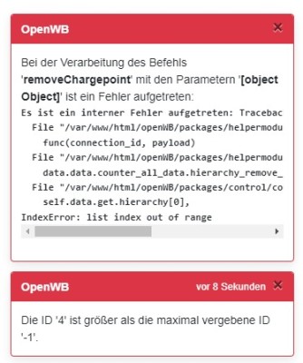

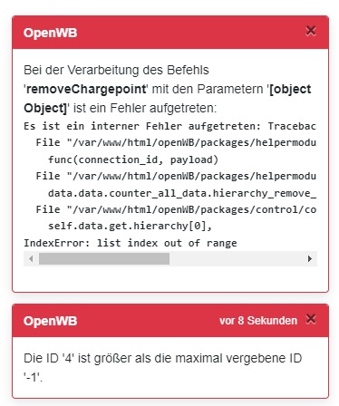

Nachdem ich mir die Konfiguration zerschossen habe (Version 2.1.x) - hatte plötzlich doppelte Einträge wie 2 Wechselrichter etc. drin/warum auch immer - habe ich zunächst versucht diese manuell zu löschen. Das hat leider nicht funktioniert (Fehlermeldungen wie angehängt). Dann Image erneut heruntergeladen und SD Karte geflasht - ala "dann starte ich halt von Vorne, auch ok".

Such mal im Forum nach MQTT (ggf. Bridge) und ioBroker, da gibt es eine Einstellung, die die Konfig der openWB zerschießt.
