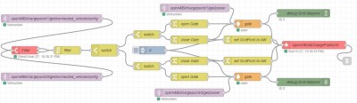

Ich habe jetzt nach viel basteln den alten Flow mit dem neuen kombiniert und es funktioniert :-D
Könnte irgend jemand mit Ahnung im Node Red bitte nur kurz drüber schauen und prüfen ob das so "sauber" ist? Ich bin mir nicht sicher und würde ungern das System mit einem unsauberen Flow "belasten".
VG Kai

kai9555 hat geschrieben: Sa Feb 03, 2024 7:21 pm Ich habe jetzt nach viel basteln den alten Flow mit dem neuen kombiniert und es funktioniert :-D
Sorry, ich war ein paar tage offline...
Ja, das Setzen des Grid-Punktes war in der Version zu v1.9 weiter oben hier im Faden...das hast Du richtig kombiniert.
Man sieht aber, dass der Filter-Node ganz oben links einen Fehler produziert, weil der Message/payload "stop" von openWB nicht interpretieren kann.
Der Node filtert nur true/false Werte und man kann eben eine Übersetzung in der Konfiguration des Node hinterlegen.
Ich glaube ich habe das nur für PV- und Sofort-Laden gemacht..Du musst die anderen Status mal via MQTT-Explorer "erschnuppern" und dann dort in der Konfig des Node eintragen..zB stop : false ...stop hat natürich keine Auswirkungen, weil ja im Zweifel die Ladeleistung 0W ist.
Aber Wenn Du auch Zeitladen usw nutzt, musst Du die Tabelle für den Filter ergänzen.

Danke für deine Rückmeldung. Bezüglich der Fehlermeldung habe ich auch gleich entsprechende Werte eingetragen in dem Node hinterlegt. Danke für den Hinweis :) Wenn es jemand benötigen sollte:
true:true
false:false
instant_charging:true
pv_charging:false
stop:false
standby:false
scheduled_charging:true
Bezüglich dem Zielladen muss ich aber noch prüfen ob ich es auf true oder false stelle. Mein Szenario wird künftig preisbasiertes Laden mit Tibber sein. Damit habe ich mich aber noch nicht auseinandergesetzt. Wird sich zeigen.
Danke für deine Mühe!

kai9555 hat geschrieben: Mi Feb 07, 2024 3:40 pm
..da es mir grundsätzlich nicht sinnvoll erscheint eine Batterie aus einer Batterie zu laden, ist alles ausser PV eigentlich mit "true" zu belegen.
Und Zielladen wenn PV da ist, wird - aufgrund des Aufbaus der Infrastruktur - trotzdem PV "mitnehmen" oder zumindest in die Hausbatterie verschieben, denke ich mal

Aber nur für mich zum Verständnis..Für den Lademodus "Stop" und "Standby" dürfte es grundsätzlich egal sein oben true oder false oder? Vom Gefühl her würde ich sagen eher false, damit das Gate geschlossen bleibt und Victron nicht mit ständigen Aktualisierungen behelligt wird, die eh nur immer wieder den Wert 0 haben?!
Keine Ahnung ob das so logisch ist, aber das ist mein Verständnis :-D
