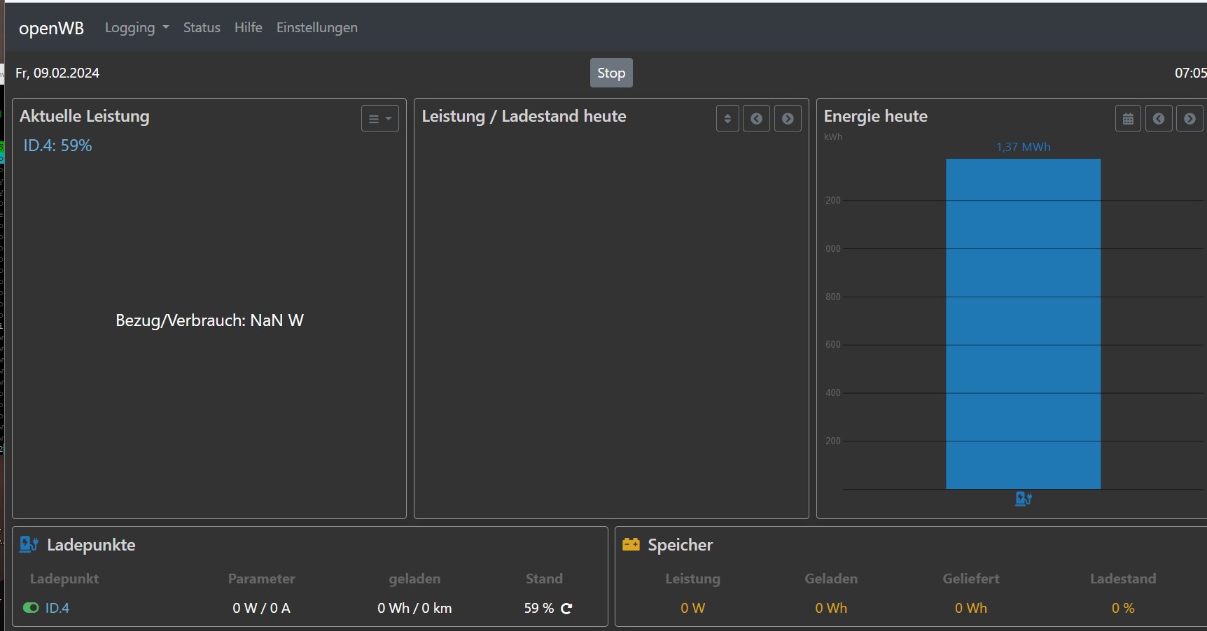

ich habe mal testweise die OpenWB Version 1.9 unter proxmox installiert, was ich auch mit einigen Problemchen hinbekommen habe. Allerdings klappt die Einbindung des EVU und PV nicht so richtig. Ich habe die Daten aus der alten Konfig mit dem Raspi übernommen, allerdings werden die Werte nicht mit angezeigt, Daten vom Auto kommen. Jemand einen Tipp für mich?
Sieht aktuell so aus:
Screenshot 2024-02-09 070833.jpg (109.31 KiB) 399 mal betrachtet

Ich würde sagen, da werden Ports vom Browser zur openWB geblockt

humschti hat geschrieben: Fr Feb 09, 2024 6:31 am Ich würde sagen, da werden Ports vom Browser zur openWB geblockt
Kann ich mir nicht vorstellen. Die Verbindung zum iobroker mit mqtt klappt ja, da sind die Werte unter EVU auch "0"

Hab mal ein Update auf Stable: 1.9.303.0. Danach ging es.
