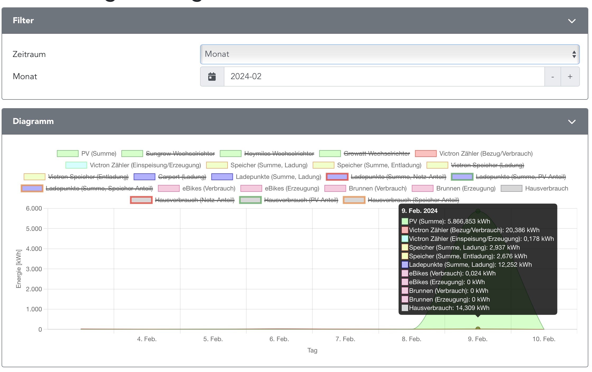

ich habe gestern eine neue openWB series2 eingerichtet. Insgesamt wurden 3 PV Wechselrichter hinzufügen. openWB hat sich die Zählerstände gezogen und zeigt nun für den 09.02. eine PV Produktion von 5,8 Mwh an. Das ganze auch leider in der Monats- und Jahresansicht.
Gibt es eine Möglichkeit die Werte zu löschen? Zum Beispiel über ein Backup, welches modifiziert neu eingespielt wird? Ich bräuchte unbedingt eine Lösung, das sonst das gesamte Jahr 2024 statistisch unbrauchbar ist.
Danke für Input

Sollte morgen korrekt aussehen, das oWB mit kWh-Differenzwerten arbeitet. Bei so etwas also immer mind. 24h abwarten.
