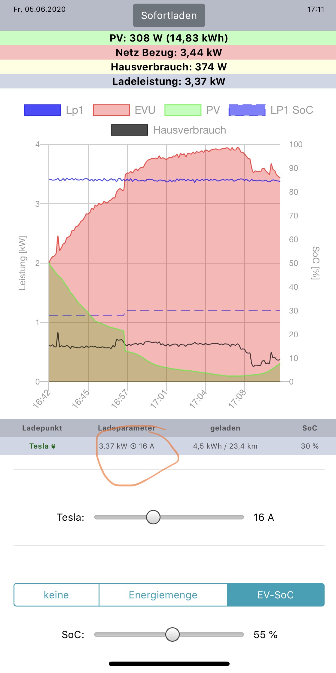

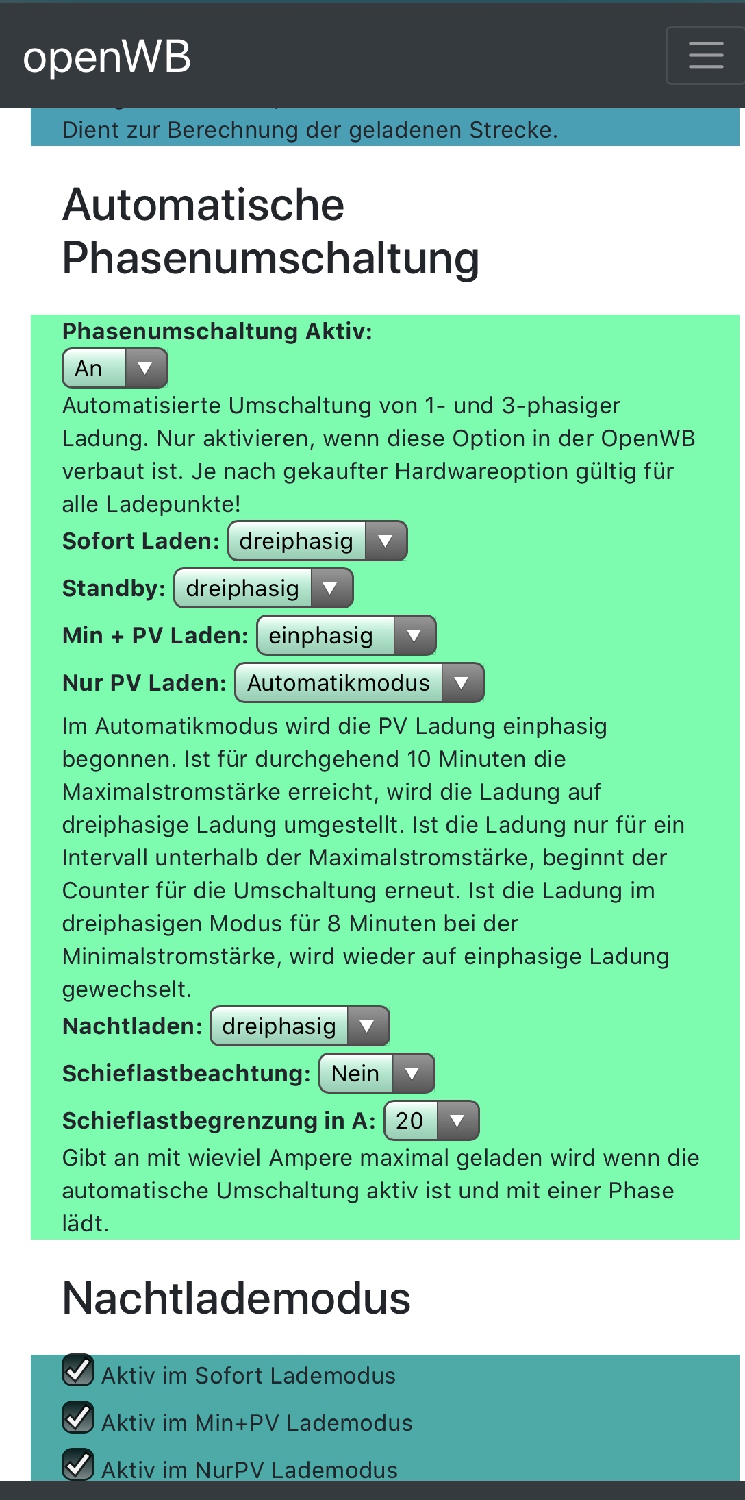

Seit 1 Woche habe ich nun eine openWB in der Garage angeschlossen.
In die Handhabe der Wallbox habe ich mich schon gut eingelesen, PV Überschuss laden klappt auch schon sehr gut.
War die letzte Woche h ja a auch immer gutes Wetter.
Nun habe ich heute das erste mal mein Tesla MS 75D aus 7/2017 mit 11 KW 3 phasig über das Sofortladen zu laden.
Leider funktioniert das nicht.
Woran kann es liegen?
Anbei mal 2 Screenshots:
Bin sehr dankbar für Lösungen,

Sofort Laden bei mir nur 1 phasig
