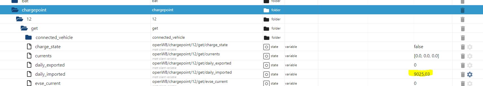

Hallo zusammen, ich möchte die tägliche Ladung ins Auto tracken. Ich nutze dafür einen PI mit ioBroker und einer influxDB. Dieses klappt eigentlich bei allem anderem auch super. Nur bei der Open WB nicht. Ich nutze zur Verbindung MQTT.
Im ioBroker zeigt er mir eine Ladung von vor paar Wochen an...

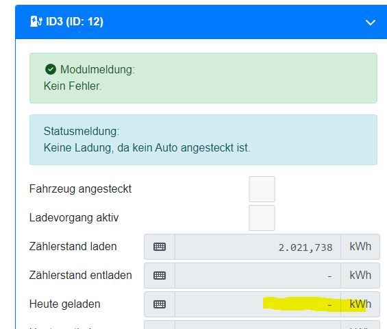

In der Open WB steht 0, ist auch richtig für heute..

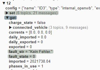

Im MQTT Explorer ist es auch richtig:

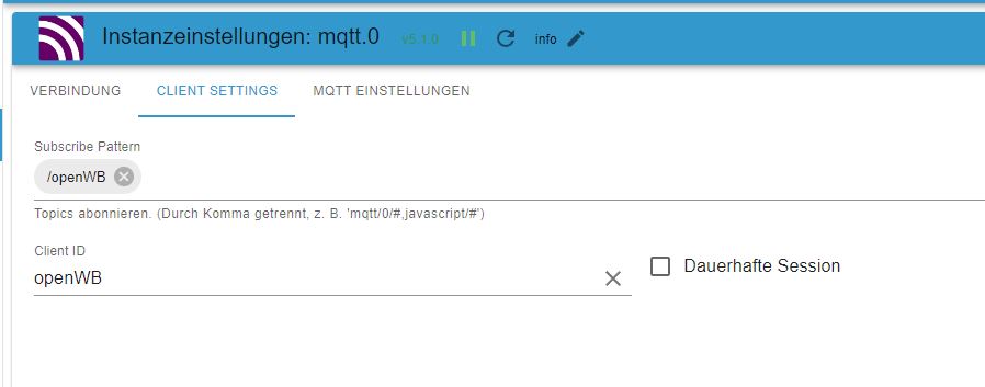

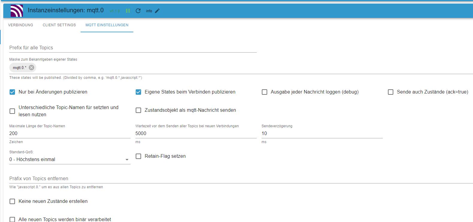

Ich hab das Gefühl er fragt die Daten nicht regelmäßig ab. Aber mit schreiben z.B. für meinen Hausverbrauch in die OpenWB klappt das super. Nur Daten "holen" nicht.
Anbei meine Einstellung, falls jemand eine Idee hat wäre ich super dankbar.
MQTT 1.JPG (29.15 KiB) 2018 mal betrachtet
