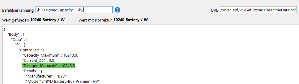

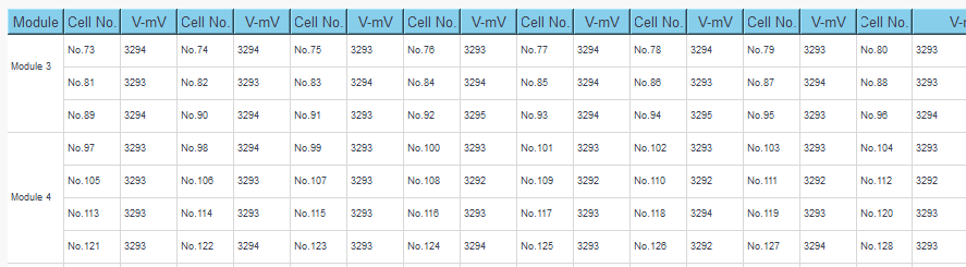

ich habe meine bestehende 7,2kW BYD HVS Batterie nun nach einem Jahr um ein Modul erweitert. Ich habe danach das Setup neu gestartet, darauf geachtet das alle Battarien ca. 30% voll waren und sehe auch im PC-Tool "BeConnect Plus" die vier Batterien, ich sehe die V und die C° aller vier Module.
Jedoch gestern habe ich beobachtet das ich zu beginn einen Ladestand von 30% also ca. 3kW hatte und Tagsüber aber nur 5,2kw geladen hatte und trotzdem 100% voll war. Meiner meinung nach fehlen mir 2 kW? Im WR hatte ich nichts gefunden wo man die Kapazität der Batterie anzeigen kann. Eine Abfrage per SmartHome sagt mir aber schon das die 10,2kW erkannt wurden.
Hab ich einen Denkfehler oder eine falsche einstellung irgendwo?
