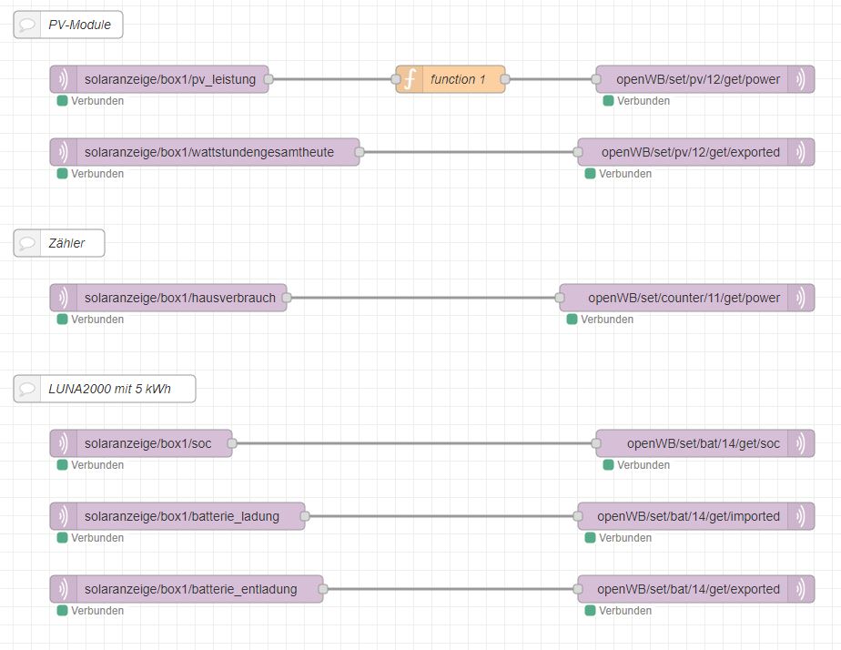

ich habe einen Knoten im Hirn.
Meine Zuordnung der MQTT-Topics von der Solaranzeige zu opnWB passt nicht ganz. Es kommt dazu dass Hausverbrauch und Netzbezug bei mir nicht korrekt angezeigt werden, der Hausverbrauch steht bei mir im Symbol zum Netzbezug und beim Symbol für Hausverbrauch steht rechnerisch Solarleistung plus Hausverbrauch. Wo liegt der Fehler, ich finde ihn nicht, siehe Anhang.
MQTT Knotenzuordnung

Mach‘ doch mal ein paar debug-nodes da rein um zu prüfen ob die Werte überhaupt im nodeRED ankommen.
Re: MQTT Knotenzuordnung
Die Werte kommen an, sieht man ja im openWB-Diagramm, die Topics sind wohl nur falsch zugeordnet.

Ich glaube dein Fehler liegt an der Zuordnung. Wie sieht denn deine struktur im Lastmanagement aus?
Und Wattstundengesamtheute, ist der Tagesverbrauch. Ich muss sonst nochmal in die Spec reinschauen, was das genau ist.
Edit:
Dein erster Wert muss kommen von:
Beim Rest kommt es auf deine Struktur an
ist der EVU-Zähler und nicht, wie bei dir der Hausverbrauch.openWB/set/counter/2/get/power
Edit:
wattstundengesamtopenWB series 2 custom 1/3 Umschaltung 22kW & RFID
