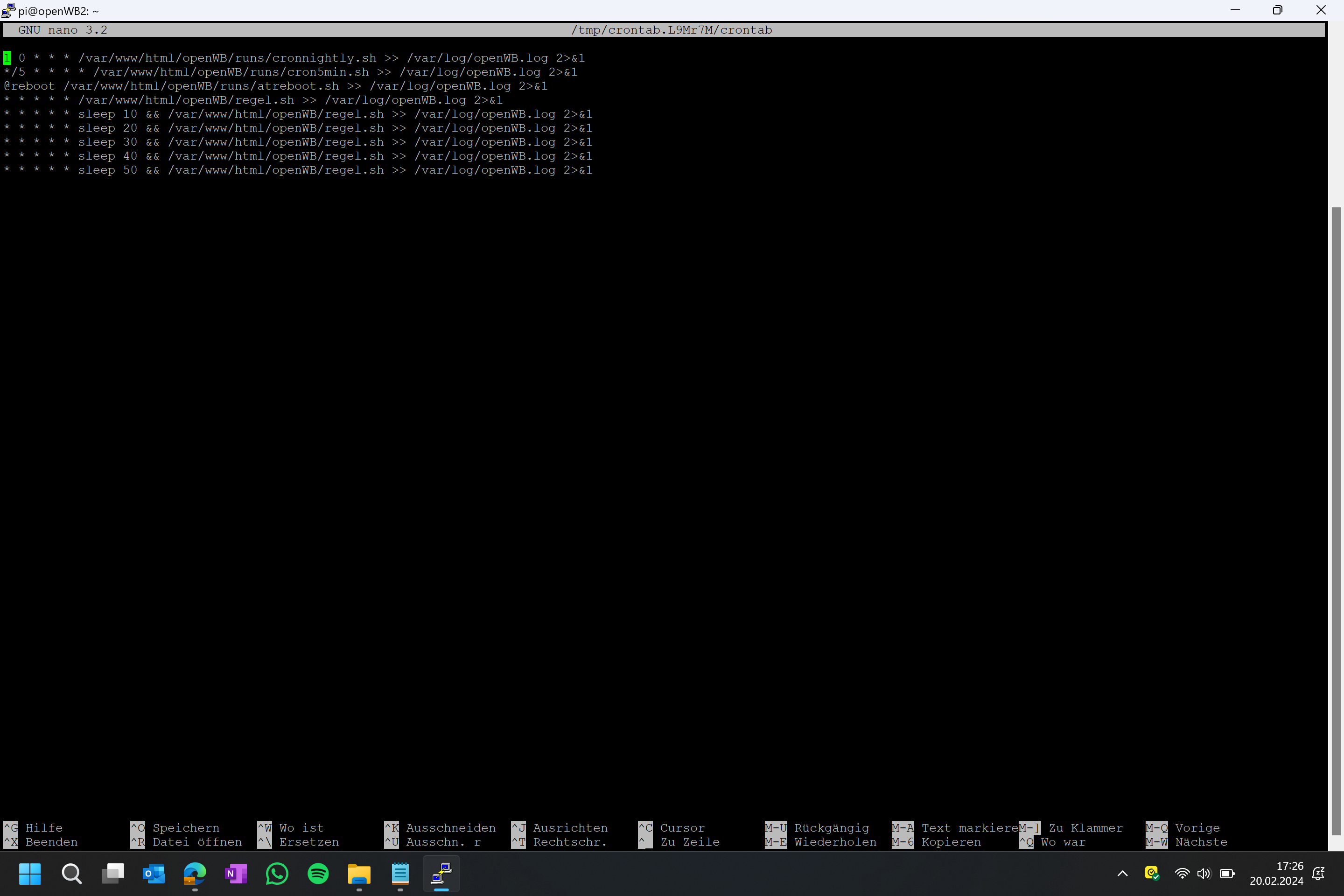

Moin OpenWB Community,
vor kurzem habe ich mich dazu entschieden, meine Wallboxen auf die Software 2.0 zu updaten, leider ohne genaueres Hinsehen, dass die Steuerung von Huawei Wechselrichter leider noch nicht so ausgereift ist...
Bevor ich das Update einmal durchgeführt habe, habe ich natürlich eine Kopie von der SD Karte gezogen, aber einfaches Drag and Drop dieser auf die SD Karte hat leider nicht funktioniert.
Also habe ich mich für eine eigene Neuinstallation entschieden (in der Gewissheit, dass die Logdateien futsch sind :cry: )
Installiert habe ich folgendes Image: 2021-05-07-raspios-buster-armhf
Nachdem ich das OS einmal auf den neuesten Stand gebracht habe, folgend installiert:
curl -s https://raw.githubusercontent.com/snapt ... install.sh | sudo bash
Im Log sieht folgend aus:

Leider ist der Installer nicht ganz durchgelaufen, also habe ich folgende Befehle noch manuell ausgeführt:
sudo echo "@xset dpms" | sudo tee --append /etc/xdg/lxsession/LXDE-pi/autostart
sudo echo "www-data ALL=(ALL) NOPASSWD: ALL" | sudo tee --append /etc/sudoers.d/010_pi-nopasswd
sudo echo "ServerName 127.0.0.1" | sudo tee --append /etc/apache2/apache2.conf
sudo systemctl reload apache2.service
chmod 777 /var/www/html/openWB/openwb.conf
chmod +x /var/www/html/openWB/modules/*
chmod +x /var/www/html/openWB/runs/*
chmod +x /var/www/html/openWB/*.sh
touch /var/log/openWB.log
sudo chmod 777 /var/log/openWB.log
sudo -u pi /var/www/html/openWB/runs/atreboot.sh
nachdem das alles durchgelaufen ist, habe ich den crontab noch folgend verändert:
(285.5 KiB) Noch nie heruntergeladen
Leider funktioniert die Installation jetzt nur sehr eingeschränkt und bei 42% bleibt der Ladebalken auch sehr oft hängen.
