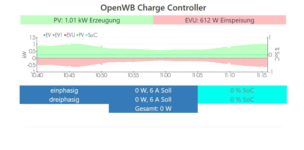

Ich wollte hier nur kurz ankündigen, dass ich gerade an einem WR-Modul zur Anbindung vom Suntrol STL 200 Solarlogger arbeite.
Die erste Version funktioniert bei mir hier schon sehr gut und liefert die aktuelle Leistung an die OpenWB.
