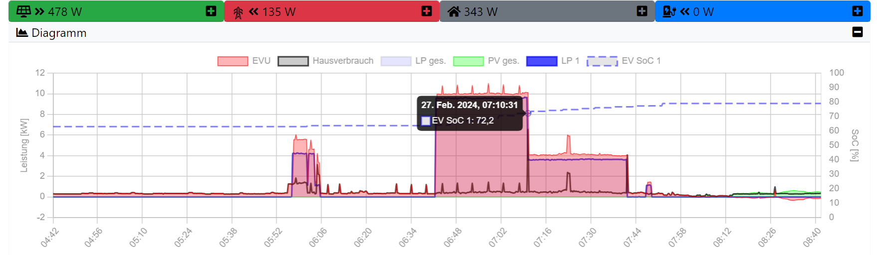

2. Ungültiger Hausverbrauch
2024-02-27 05:57:10,605 - {control.counter_all:101} - {ERROR:MainThread} - Ungültiger Hausverbrauch: -2864.12W, Berücksichtigte Komponenten neben EVU [{'id': 3, 'type': 'inverter', 'children': []}, {'id': 1, 'type': 'cp', 'children': []}]
2024-02-27 06:39:52,390 - {helpermodules.setdata:339} - {ERROR:Setdata} - Payload ungültig: Topic openWB/set/chargepoint/1/set/current, Payload 3 liegt in keinem der angegebenen Wertebereiche.
2024-02-27 06:41:50,183 - {control.counter_all:101} - {ERROR:MainThread} - Ungültiger Hausverbrauch: -3194.75W, Berücksichtigte Komponenten neben EVU [{'id': 3, 'type': 'inverter', 'children': []}, {'id': 1, 'type': 'cp', 'children': []}]
2024-02-27 07:41:17,440 - {helpermodules.setdata:339} - {ERROR:Setdata} - Payload ungültig: Topic openWB/set/chargepoint/1/set/current, Payload 1 liegt in keinem der angegebenen Wertebereiche.
2024-02-27 07:43:17,719 - {helpermodules.setdata:339} - {ERROR:Setdata} - Payload ungültig: Topic openWB/set/chargepoint/1/set/current, Payload 1 liegt in keinem der angegebenen Wertebereiche.
2024-02-27 07:45:18,487 - {helpermodules.setdata:339} - {ERROR:Setdata} - Payload ungültig: Topic openWB/set/chargepoint/1/set/current, Payload 1 liegt in keinem der angegebenen Wertebereiche.
2024-02-27 07:47:30,889 - {control.counter_all:101} - {ERROR:MainThread} - Ungültiger Hausverbrauch: -761.27W, Berücksichtigte Komponenten neben EVU [{'id': 3, 'type': 'inverter', 'children': []}, {'id': 1, 'type': 'cp', 'children': []}]

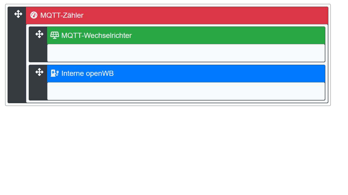

Ich vermute auch hier, dass dies aufgrund des Versatzes zwischen Zählerwert und Wert vom Wechselrichter kommt. Diese Werte sollen alle 20s aktualisiert werden, was per MQTT auch verifiziert werden konnte. Ich vermute unglückliches Zusammenspiel vom Hochregel der OpenWB und dazu nicht sofort passenden Zählerwerten? Was für log Auszüge helfen euch hier? Bzw. wie kann ich die Dateien direkt runterladen oder per Copy&Paste durch 1000-Zeilen scrollen zu müssen?
Zu diesem Fehler hier noch meine Struktur angehängt.

Ich habe in den Logs den Punkt gefunden, der mir Probleme macht. Hier erstmal ein gesamter Durchlauf:
2024-02-27 21:10:02,056 - {control.algorithm.algorithm:25} - {INFO:MainThread} - # Algorithmus
2024-02-27 21:10:02,056 - {control.algorithm.algorithm:30} - {INFO:MainThread} - **Mindestrom setzen**
2024-02-27 21:10:02,058 - {control.algorithm.min_current:18} - {INFO:MainThread} - Mode-Tuple Chargemode.SCHEDULED_CHARGING - Chargemode.PV_CHARGING - False, Zähler 2
2024-02-27 21:10:02,059 - {control.algorithm.algorithm:32} - {INFO:MainThread} - **Sollstrom setzen**
2024-02-27 21:10:02,062 - {control.counter:249} - {DEBUG:MainThread} - Anpassen des Regelbereichs -115.0W
2024-02-27 21:10:02,063 - {control.counter:217} - {INFO:MainThread} - Überschuss zur PV-geführten Ladung: -576.0W
2024-02-27 21:10:02,063 - {control.counter:484} - {DEBUG:MainThread} - Zähler 2: Begrenzung der verbleibenden Leistung auf -576.0W
2024-02-27 21:10:02,064 - {control.chargepoint.chargepoint:83} - {INFO:MainThread} - LP 1: Die Ladung kann nicht gestartet werden, da die Einschaltschwelle nicht erreicht wird.
2024-02-27 21:10:02,067 - {control.algorithm.algorithm:43} - {INFO:MainThread} - **Keine Leistung für PV-geführtes Laden übrig.**
2024-02-27 21:10:02,068 - {control.process:23} - {INFO:MainThread} - # Ladung starten.
2024-02-27 21:10:02,071 - {control.process:111} - {INFO:MainThread} - LP1: set current 0 A, state NO_CHARGING_ALLOWED
2024-02-27 21:10:02,074 - {modules.common.component_context:25} - {DEBUG:set current cp1} - Update Komponente ['Ladepunkt']
2024-02-27 21:10:02,088 - {control.counter:193} - {INFO:MainThread} - 0W reservierte EVU-Leistung, 0W freigegebene EVU-Leistung
2024-02-27 21:10:05,377 - {schedule:660} - {DEBUG:MainThread} - Running job Job(interval=1, unit=minutes, do=smarthome_handler, args=(), kwargs={})
2024-02-27 21:10:10,394 - {schedule:660} - {DEBUG:MainThread} - Running job Job(interval=1, unit=minutes, do=smarthome_handler, args=(), kwargs={})
2024-02-27 21:10:10,395 - {root:56} - {DEBUG:MainThread} - Don't start multiple instances of smarthome thread.
2024-02-27 21:10:10,396 - {schedule:660} - {DEBUG:MainThread} - Running job Job(interval=1, unit=minutes, do=handler10Sec, args=(), kwargs={})
2024-02-27 21:10:10,397 - {root:75} - {INFO:MainThread} - # ***Start***
2024-02-27 21:10:15,416 - {schedule:660} - {DEBUG:MainThread} - Running job Job(interval=1, unit=minutes, do=smarthome_handler, args=(), kwargs={})
2024-02-27 21:10:20,431 - {schedule:660} - {DEBUG:MainThread} - Running job Job(interval=1, unit=minutes, do=smarthome_handler, args=(), kwargs={})
2024-02-27 21:10:20,432 - {root:56} - {DEBUG:MainThread} - Don't start multiple instances of smarthome thread.
2024-02-27 21:10:20,432 - {schedule:660} - {DEBUG:MainThread} - Running job Job(interval=1, unit=minutes, do=handler10Sec, args=(), kwargs={})
2024-02-27 21:10:20,433 - {root:75} - {INFO:MainThread} - # ***Start***
2024-02-27 21:10:20,463 - {modules.common.component_context:54} - {DEBUG:device1} - Update Komponenten ['MQTT-Zähler', 'MQTT-Wechselrichter']
2024-02-27 21:10:20,464 - {modules.devices.mqtt.device:47} - {DEBUG:device1} - MQTT-Module müssen nicht ausgelesen werden.
2024-02-27 21:10:20,465 - {modules.common.component_context:25} - {DEBUG:set values cp1} - Update Komponente ['Ladepunkt']
2024-02-27 21:10:20,510 - {modules.common.component_context:25} - {DEBUG:component3} - Update Komponente ['MQTT-Wechselrichter']
2024-02-27 21:10:20,510 - {modules.common.component_context:25} - {DEBUG:update values cp1} - Update Komponente ['Ladepunkt']
2024-02-27 21:10:20,519 - {modules.common.component_context:25} - {DEBUG:component2} - Update Komponente ['MQTT-Zähler']
2024-02-27 21:10:20,608 - {control.counter:145} - {INFO:MainThread} - Verbleibende Ströme an Zähler 2: [61.35, 62.05, 62.06]A
2024-02-27 21:10:20,609 - {control.counter:168} - {INFO:MainThread} - Verbleibende Leistung an Zähler 2: 42501W
2024-02-27 21:10:20,611 - {control.chargepoint.chargepoint:541} - {DEBUG:MainThread} - EV-Phasenzahl beschränkt die nutzbaren Phasen auf 3
2024-02-27 21:10:20,611 - {control.chargepoint.chargepoint:524} - {DEBUG:MainThread} - Phasenzahl Lademodus: 1
2024-02-27 21:10:20,613 - {helpermodules.timecheck:186} - {DEBUG:MainThread} - delta 0:26:15 start_time 2024-02-27 06:43:45 end 2024-02-27 07:10:00 now 2024-02-27 21:10:20.612941
2024-02-27 21:10:20,614 - {helpermodules.timecheck:186} - {DEBUG:MainThread} - delta 0:26:15 start_time 2024-02-28 06:43:45 end 2024-02-28 07:10:00 now 2024-02-27 21:10:20.612941
2024-02-27 21:10:20,616 - {control.ev:734} - {DEBUG:MainThread} - Plan-Nr. 1: Differenz zum Start 34404.387059s, Dauer 0.4375h, Termin heute verpasst: False
2024-02-27 21:10:20,617 - {helpermodules.timecheck:186} - {DEBUG:MainThread} - delta 1:18:45 start_time 2024-02-27 05:51:15 end 2024-02-27 07:10:00 now 2024-02-27 21:10:20.617162
2024-02-27 21:10:20,618 - {helpermodules.timecheck:186} - {DEBUG:MainThread} - delta 1:18:45 start_time 2024-02-28 05:51:15 end 2024-02-28 07:10:00 now 2024-02-27 21:10:20.617162
2024-02-27 21:10:20,619 - {control.ev:734} - {DEBUG:MainThread} - Plan-Nr. 1: Differenz zum Start 31254.382838s, Dauer 1.3125h, Termin heute verpasst: False
2024-02-27 21:10:20,620 - {control.ev:783} - {DEBUG:MainThread} - Verwendeter Plan: Zielladen-Standard
2024-02-27 21:10:20,626 - {control.chargepoint.chargepoint:665} - {INFO:MainThread} - LP 1, EV: Opel Corsa-e (EV-Nr.1): Theoretisch benötigter Strom 6A, Lademodus scheduled_charging, Submodus: Chargemode.PV_CHARGING, Phasen: 1, Priorität: False, max. Ist-Strom: 0.0
2024-02-27 21:10:20,627 - {control.chargepoint.chargepoint:83} - {INFO:MainThread} - LP 1: Kein Zielladen, da noch Zeit bis zum Zieltermin ist. Falls vorhanden, wird mit Überschuss geladen.
2024-02-27 21:10:20,634 - {modules.common.simcount._simcount:37} - {DEBUG:MainThread} - Previous state: SimCounterState(timestamp=1709064602.0352705, power=461, imported=319456.86671575246, exported=0)
2024-02-27 21:10:20,636 - {modules.common.simcount._calculate:11} - {DEBUG:MainThread} - time passed: 0.00516646, power1: 461, power2: 499
2024-02-27 21:10:20,638 - {modules.common.simcount._calculate:27} - {DEBUG:MainThread} - power did not change sign. Total energy: 2.4799
2024-02-27 21:10:20,640 - {modules.common.simcount._simcount:46} - {DEBUG:MainThread} - imported: 2.4799 Wh, exported: 0 Wh, new state: SimCounterState(timestamp=1709064620.634514, power=499, imported=319459.3466149046, exported=0)
2024-02-27 21:10:20,645 - {control.data:236} - {INFO:MainThread} - bat_all_data
BatAllData(config=Config(configured=False), get=Get(soc=0, daily_exported=0.0, daily_imported=0.0, fault_str='Kein Fehler.', fault_state=0, imported=0, exported=0, power=0), set=Set(charging_power_left=0, regulate_up=False, switch_on_soc_reached=False))
2024-02-27 21:10:20,647 - {control.data:237} - {INFO:MainThread} - cp_all_data
AllChargepointData(get=AllGet(daily_imported=6969.0, daily_exported=0.0, power=0, imported=136263.0, exported=0))
2024-02-27 21:10:20,652 - {control.data:266} - {INFO:MainThread} - cp1
ChargepointData(control_parameter=ControlParameter(chargemode=<Chargemode.SCHEDULED_CHARGING: 'scheduled_charging'>, current_plan='Zielladen-Standard', failed_phase_switches=0, imported_at_plan_start=136263.0, imported_instant_charging=None, limit=None, phases=1, prio=False, required_current=6, required_currents=[0.0, 0.0, 6], state=0, submode=<Chargemode.PV_CHARGING: 'pv_charging'>, timestamp_auto_phase_switch=None, timestamp_perform_phase_switch=None, timestamp_switch_on_off=None), get=Get(charge_state=False, connected_vehicle=ConnectedVehicle(config=ConnectedConfig(average_consumption=17, charge_template=0, chargemode='stop', current_plan=0, ev_template=0, priority=False, time_charging_in_use=False), info=ConnectedInfo(id=0, name='Ladepunkt'), soc=59), currents=[0.0, 0.0, 0.0], daily_imported=6969.0, daily_exported=0.0, evse_current=0, exported=0, fault_str='Kein Fehler.', fault_state=0, imported=136263.0, phases_in_use=0, plug_state=True, power=0, rfid_timestamp=None, rfid=None, soc=None, soc_timestamp=None, state_str='Kein Zielladen, da noch Zeit bis zum Zieltermin ist. Falls vorhanden, wird mit Überschuss geladen.', vehicle_id=None, voltages=[224.17, 223.0, 221.23]), set=Set(change_ev_permitted=[True, ''], charging_ev=1, charging_ev_prev=1, current=0, energy_to_charge=0, loadmanagement_available=True, log=Log(chargemode_log_entry='_', costs=0, imported_at_mode_switch=136263.0, imported_at_plugtime=136263.0, imported_since_mode_switch=0, imported_since_plugged=0.0, range_charged=0, time_charged='00:00', timestamp_start_charging=None, ev=-1, prio=False, rfid=None), manual_lock=False, phases_to_use=1, plug_state_prev=True, plug_time=1709053260.887991, required_power=1380.0, rfid=None, target_current=0, charging_ev_data=<control.ev.Ev object at 0x70ada4f0>), config=Config(configuration={'mode': 'series', 'ip_address': 'localhost', 'duo_num': 0}, ev=1, name='Interne openWB', type='internal_openwb', template=0, connected_phases=3, phase_1=3, auto_phase_switch_hw=1, control_pilot_interruption_hw=1, id=1))
2024-02-27 21:10:20,655 - {control.data:266} - {INFO:MainThread} - cpt0
CpTemplateData(autolock=Autolock(active=False, plans={}, wait_for_charging_end=False), id=0, max_current_multi_phases=20, max_current_single_phase=20, name='Standard Ladepunkt-Profil', rfid_enabling=False, valid_tags=[])
2024-02-27 21:10:20,659 - {control.data:266} - {INFO:MainThread} - counter2
CounterData(config=Config(max_currents=[63, 63, 63], max_total_power=43000), get=Get(powers=[230, 90, 140], currents=[1.65, 0.95, 0.94], voltages=[220.6, 224.6, 222.5], power_factors=[0.60999995470047, 0.43999999761581, 0.70999991893768], unbalanced_load=0, frequency=49.97, daily_exported=8980.0, daily_imported=13520.0, imported=5808490, exported=22073990, fault_state=0, fault_str='Kein Fehler.', power=499), set=Set(error_counter=0, reserved_surplus=0, released_surplus=0, raw_power_left=42501, raw_currents_left=[61.35, 62.05, 62.06], surplus_power_left=0, state_str=''))
2024-02-27 21:10:20,662 - {control.data:241} - {INFO:MainThread} - counter_all_data
CounterAllData(config=Config(reserve_for_not_charging=True), get=Get(hierarchy=[{'id': 2, 'type': 'counter', 'children': [{'id': 3, 'type': 'inverter', 'children': []}, {'id': 1, 'type': 'cp', 'children': []}]}]), set=Set(loadmanagement_active=False, home_consumption=499, invalid_home_consumption=0, daily_yield_home_consumption=9333.0, imported_home_consumption=319459.3466149046, disengageable_smarthome_power=0))
2024-02-27 21:10:20,664 - {control.data:266} - {INFO:MainThread} - ct0
ChargeTemplateData(name='Standard-Lade-Profil', disable_after_unplug=False, prio=False, load_default=False, et=Et(active=False, max_price=0.0002), time_charging=TimeCharging(active=False, plans={}), chargemode=Chargemode(selected='scheduled_charging', pv_charging=PvCharging(min_soc_current=12, min_current=0, feed_in_limit=False, min_soc=0, max_soc=80), scheduled_charging=ScheduledCharging(plans={'1': ScheduledChargingPlan(active=True, frequency=Frequency(selected='daily', once=['2021-11-01', '2021-11-05'], weekly=[False, False, False, False, False, False, False]), current=32, name='Zielladen-Standard', limit=ScheduledLimit(selected='soc', amount=1000, soc_limit=90, soc_scheduled=80), time='07:10')}), instant_charging=InstantCharging(current=32, limit=Limit(selected='soc', amount=50000, soc=80))))
2024-02-27 21:10:20,667 - {control.data:266} - {INFO:MainThread} - ct1
ChargeTemplateData(name='Standard-Lade-Profil', disable_after_unplug=False, prio=False, load_default=False, et=Et(active=False, max_price=0.0002), time_charging=TimeCharging(active=False, plans={'0': TimeChargingPlan(active=False, frequency=Frequency(selected='weekly', once=['2021-11-01', '2021-11-05'], weekly=[True, True, True, True, True, False, False]), time=['07:00', '08:00'], name='Wochentags morgens', current=7, limit=Limit(selected='none', amount=1000, soc=50))}), chargemode=Chargemode(selected='stop', pv_charging=PvCharging(min_soc_current=10, min_current=0, feed_in_limit=False, min_soc=0, max_soc=100), scheduled_charging=ScheduledCharging(plans={'0': ScheduledChargingPlan(active=True, frequency=Frequency(selected='daily', once=['2021-11-01', '2021-11-05'], weekly=[False, False, False, False, False, False, False]), current=14, name='Morgens', limit=ScheduledLimit(selected='soc', amount=3000, soc_limit=90, soc_scheduled=80), time='07:45')}), instant_charging=InstantCharging(current=10, limit=Limit(selected='none', amount=1000, soc=50))))
2024-02-27 21:10:20,670 - {control.data:266} - {INFO:MainThread} - ct2
ChargeTemplateData(name='Standard-Lade-Profil', disable_after_unplug=False, prio=False, load_default=False, et=Et(active=False, max_price=0.0002), time_charging=TimeCharging(active=False, plans={'2': TimeChargingPlan(active=True, frequency=Frequency(selected='weekly', once=['2021-11-01', '2021-11-05'], weekly=[True, True, True, True, True, False, False]), time=['07:15', '08:00'], name='Wochentags morgens', current=7, limit=Limit(selected='none', amount=1000, soc=50))}), chargemode=Chargemode(selected='stop', pv_charging=PvCharging(min_soc_current=10, min_current=0, feed_in_limit=False, min_soc=0, max_soc=100), scheduled_charging=ScheduledCharging(plans={}), instant_charging=InstantCharging(current=10, limit=Limit(selected='none', amount=1000, soc=50))))
2024-02-27 21:10:20,673 - {control.data:266} - {INFO:MainThread} - ct3
ChargeTemplateData(name='Sofortladeprofil', disable_after_unplug=False, prio=True, load_default=False, et=Et(active=False, max_price=0.0002), time_charging=TimeCharging(active=False, plans={}), chargemode=Chargemode(selected='instant_charging', pv_charging=PvCharging(min_soc_current=10, min_current=0, feed_in_limit=False, min_soc=0, max_soc=100), scheduled_charging=ScheduledCharging(plans={}), instant_charging=InstantCharging(current=20, limit=Limit(selected='none', amount=1000, soc=50))))
2024-02-27 21:10:20,676 - {control.data:266} - {INFO:MainThread} - ev0
EvData(set=Set(soc_error_counter=0), charge_template=0, ev_template=0, name='Standard-Fahrzeug', tag_id=[], get=Get(soc=0, soc_timestamp=1706991493.0, force_soc_update=True, range=0, fault_state=0, fault_str='Kein Fehler.'))
2024-02-27 21:10:20,679 - {control.data:266} - {INFO:MainThread} - ev1
EvData(set=Set(soc_error_counter=0), charge_template=0, ev_template=1, name='Opel Corsa-e', tag_id=[], get=Get(soc=59, soc_timestamp=1709053260.99891, force_soc_update=False, range=122, fault_state=0, fault_str='Kein Fehler.'))
2024-02-27 21:10:20,681 - {control.data:266} - {INFO:MainThread} - et0
EvTemplateData(name='Standard-Fahrzeug-Profil', max_current_multi_phases=16, max_phases=3, phase_switch_pause=2, prevent_phase_switch=False, prevent_charge_stop=False, control_pilot_interruption=True, control_pilot_interruption_duration=7, average_consump=17000, min_current=6, max_current_single_phase=32, battery_capacity=46000, efficiency=95, nominal_difference=1, keep_charge_active_duration=50)
2024-02-27 21:10:20,683 - {control.data:266} - {INFO:MainThread} - et1
EvTemplateData(name='Opel Corsa-e', max_current_multi_phases=16, max_phases=3, phase_switch_pause=60, prevent_phase_switch=False, prevent_charge_stop=False, control_pilot_interruption=True, control_pilot_interruption_duration=4, average_consump=19000, min_current=6, max_current_single_phase=32, battery_capacity=46000, efficiency=95, nominal_difference=1, keep_charge_active_duration=40)
2024-02-27 21:10:20,686 - {control.data:245} - {INFO:MainThread} - general_data
GeneralData(chargemode_config=ChargemodeConfig(instant_charging=InstantCharging(phases_to_use=3), pv_charging=PvCharging(bat_prio=False, charging_power_reserve=200, control_range=[0, 230], feed_in_yield=15000, phase_switch_delay=5, phases_to_use=0, rundown_power=1000, rundown_soc=50, switch_off_delay=60, switch_off_soc=40, switch_off_threshold=500, switch_on_delay=30, switch_on_soc=60, switch_on_threshold=1500), scheduled_charging=ScheduledCharging(phases_to_use=0), time_charging=TimeCharging(phases_to_use=3), unbalanced_load_limit=18, unbalanced_load=False), control_interval=20, extern_display_mode='primary', extern=False, external_buttons_hw=False, grid_protection_active=False, grid_protection_configured=True, grid_protection_random_stop=0, grid_protection_timestamp='', mqtt_bridge=False, prices=Prices(bat=0.00033, cp=0, grid=0.00033, pv=7e-05), range_unit='km', ripple_control_receiver=RippleControlReceiver(get=RippleControlReceiverGet(fault_state=0, fault_str='Kein Fehler.', override_value=100), module=None, overrice_reference=<OverrideReference.CHARGEPOINT: 'chargepoint'>))
2024-02-27 21:10:20,689 - {control.data:246} - {INFO:MainThread} - general_data-display
primary
2024-02-27 21:10:20,690 - {control.data:247} - {INFO:MainThread} - graph_data
2024-02-27 21:10:20,693 - {control.data:248} - {INFO:MainThread} - optional_data
OptionalData(et=Et(get=EtGet(fault_state=0, fault_str='Kein Fehler.', prices={})), int_display=InternalDisplay(active=False, on_if_plugged_in=True, pin_active=False, pin_code='0000', standby=60, theme=<modules.display_themes.cards.config.CardsDisplayTheme object at 0x700c0bf8>), led=Led(active=False), rfid=Rfid(active=True))
2024-02-27 21:10:20,695 - {control.data:266} - {INFO:MainThread} - pv3
PvData(config=Config(max_ac_out=13000), get=Get(currents=[0.0, 0.0, 0.0], daily_exported=11630.0, monthly_exported=0, yearly_exported=0, exported=26439950, fault_state=0, fault_str='Kein Fehler.', power=0))
2024-02-27 21:10:20,697 - {control.data:250} - {INFO:MainThread} - pv_all_data
PvAllData(config=Config(configured=True), get=Get(daily_exported=11630.0, monthly_exported=0, yearly_exported=0, exported=26439950, power=0))
2024-02-27 21:10:20,699 - {control.data:266} - {INFO:MainThread} - system
{'update_in_progress': False, 'perform_update': False, 'ip_address': '192.168.1.60', 'current_commit': '2024-02-20 12:30:40 +0100 [1561b0d01]', 'current_branch': 'Beta', 'current_branch_commit': '2024-02-20 12:30:40 +0100 [1561b0d01]', 'current_missing_commits': [], 'datastore_version': 37, 'dataprotection_acknowledged': True, 'usage_terms_acknowledged': True, 'debug_level': 10, 'release_train': 'master', 'version': '2.1.3-Beta.2', 'boot_done': True, 'lastlivevaluesJson': {'timestamp': 1709064602, 'time': '21:10:02', 'grid': 0.461, 'house-power': 0.461, 'charging-all': 0.0, 'pv-all': -0.0, 'cp1-power': 0.0, 'ev1-soc': 59}, 'module_update_completed': True}
2024-02-27 21:10:20,700 - {control.data:279} - {INFO:MainThread} - device1
{'name': 'MQTT', 'type': 'mqtt', 'id': 1, 'configuration': {}}
2024-02-27 21:10:20,701 - {control.data:281} - {INFO:MainThread} - component2
{'name': 'MQTT-Zähler', 'type': 'counter', 'id': 2, 'configuration': {}}
2024-02-27 21:10:20,703 - {control.data:281} - {INFO:MainThread} - component3
{'name': 'MQTT-Wechselrichter', 'type': 'inverter', 'id': 3, 'configuration': {}}
2024-02-27 21:10:20,704 - {control.data:253} - {INFO:MainThread} -
Und hier die spannenden Stellen:
2024-02-27 21:10:20,613 - {helpermodules.timecheck:186} - {DEBUG:MainThread} -[u] delta 0:26:15 start_time 2024-02-27 06:43:45 end 2024-02-27 07:10:00 [/u]now 2024-02-27 21:10:20.612941
Es gibt anscheinend zwei Pläne zum laden. Er hat heute um 06:42 angefangen, was zu der ersten heri berechneten Zeit passt. Damit das Auto auf 80% kommen kann, müsste die Box aber die zweite Startzeit um 05:51 nehmen, was sie bisher nie getan hat...
Warum gibt es hier zwei geplante Zeiten und warum wird die falsche genommen?

Ich habe das Thema, da eventuell auch falsche Einstellungen dabei sind, in einen separaten Thread mit allen logs gestellt:
https://forum.openwb.de/viewtopic.php?t=8388

Merkwürdig ist das ich keinen Netzwerkfehler zu genannter Zeit identifizieren kann. Alles ist über LAN angeschlossen und Pakete gingen nicht verloren.
Aber selbst wenn die openWB mal für eine Minute keine Verbindung zum Victron aufbauen kann, dürfte es nicht einfach so einen Peak von 2.000kW geben. Kann das nicht durch Mittelwerte oder so geglättet werden?
OpenWB Standard+
EVU, PV, Speicher: Victron Modbus
(203.83 KiB) Noch nie heruntergeladen
🔌 Wallbox
☀️ PV-Anlage (7,1 kW):
• Hoymiles (openDTU - Json)
🔋 Zähler & Speicher (16 kWh):
Elchkopp
