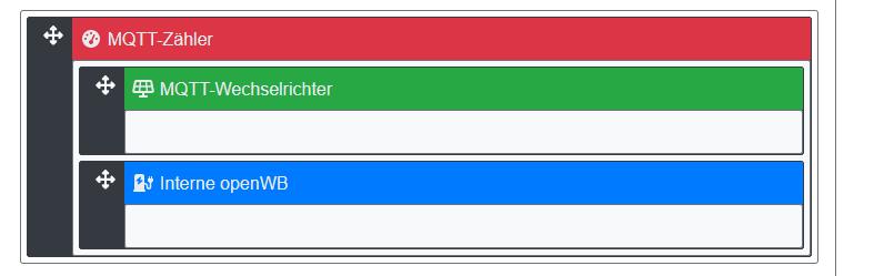

Ich habe eine OpenWB-Custom mit Adapterplatine und folgender Struktur:

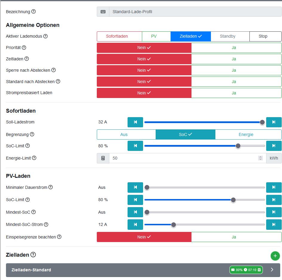

Die Einstellungen zum Zielladen sind wie folgt:

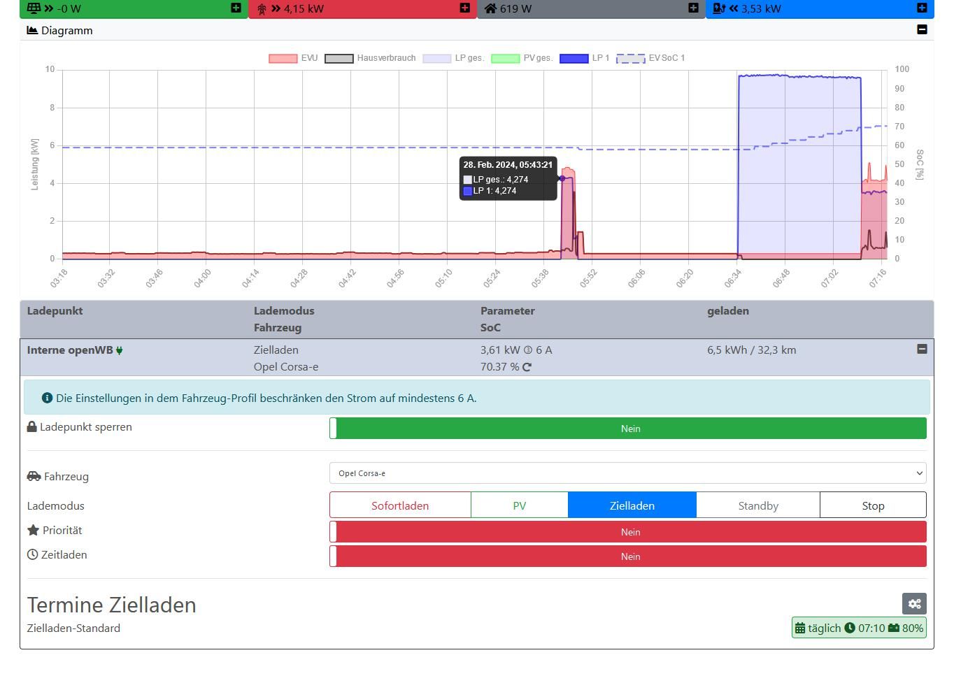

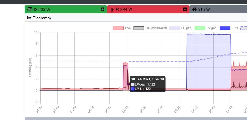

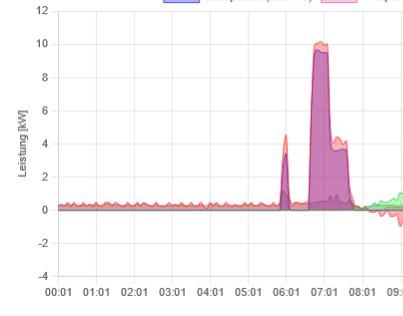

Das Hauptproblem sieht man sehr gut in der folgenden Grafik:
Hier sind aus meiner Sicht folgende Dinge falsch (wobei ich nicht ausschließen möchte, dass Config-Fehler dabei sind):
  • Die Zielladung beginnt zu zwei Zeipunkten, wobei die Zielladung nur erreicht werden würde, wenn zum ersten mit Voller Leistung geladen würde
  • Während der zweiten Ladephase, wird die Leistung am EVU-Punkt nicht gezählt/erfasst/dargestellt
  • Bzw. wird nach Abbruch der ersten Ladephase überhaupt keine Leistung mehr erfasst. In der Zeit habe ich heute z.B. die Kaffeemaschine angeschaltet, Rechner hochgefahren...
  • Nachdem der Zieltermin erreicht ist, wird mit 6A weitergeladen, obwohl das Fragezeichen in den Einstellungen sagt, dass nur mit Überschuss geladen werden soll
  • Die Meldung "LP 1: Die Einstellungen in dem Fahrzeug-Profil beschränken den Strom auf mindestens 6 A." ab 07:10 macht aus meiner Sicht keinen Sinn... Hängt aber vermutlich mit dem vorigern Fehler zusammen.

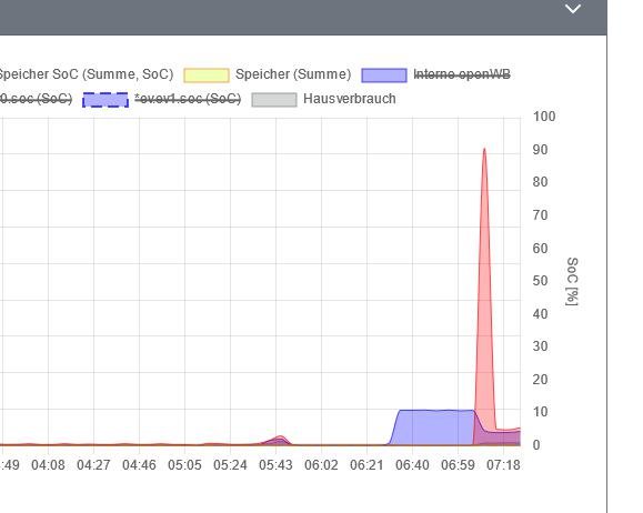

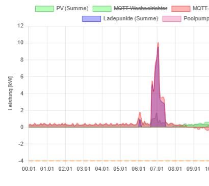

  • Unter _Konfiguration->Auswertungen_ sehe ich einen riesen Peak um 07:10, am Ende der Zielladung. Dieser Peak ist im normalen Diagramm nicht vorhanden
  • Nebenfund: Die Log-Dateien sind nicht zeitlich geordnet, sondern springen. Der (zeitliche)Anfang des Logs ist in der Mitte der Datei.
Hier noch der Screnshot des Peaks:

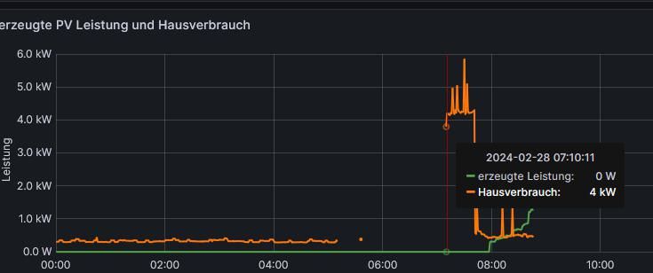

Laut Graph kommen zwischen 6 und 7 Uhr schonmal keine Daten an den MQTT EVU Zähler an.
Das erklärt auch direkt den Peak im Graph.
Wie bereitest du die Daten auf und sendest die an die openWB?

Die Daten kommen von einem Huawei Wechselrichter und dort lese ich den Zähler am EVU Punkt über Modbus TCP mit Solaranzeige aus, korrigiere die Vorzeichen der Werte, und packe sie in Arrays und sende sie dann mit MQTT über Edomi (Hausautomationsserver für KNX) an die Wallbox.
Jetzt wo du es sagst, habe ich mal in andere logs geschaut... Soaranzeige sendet genau zwischen 05:10 und 07:10 keine Daten an Influx und dementsprechend auch nicht an die nachgeschalteten MQTT Quellen... Wie so eine einfache Frage doch helfen kann.

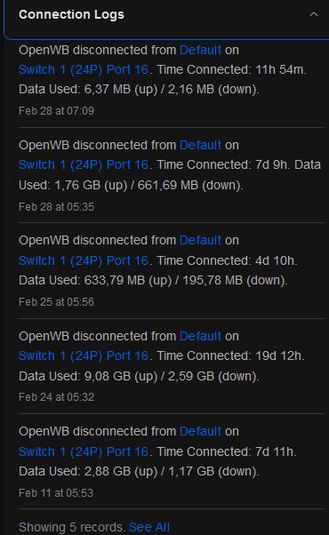

Ich konnte weiterhin feststellen, dass es sich wohl um einen Netzwerkfehler handelt, da ja auch die influxdb nicht erreichbar war. Auch die OpenWB hat sich zu den Zeiten vom Netzwerk abgemeldet:
Router DisconnectionOpenWB.jpg (39.19 KiB) 1469 mal betrachtet

Bist Du der Empfehlung aus der Hilfe gefolgt, für das Zielladen nicht den Maximalstrom einzutragen?

Thomas aus W hat geschrieben: Mi Feb 28, 2024 9:32 am Bist Du der Empfehlung aus der Hilfe gefolgt, für das Zielladen nicht den Maximalstrom einzutragen?
Stell dir vor, ich sitze hier gerade mit der Handfläche fest an die Stirn gehaen...
Natürlich habe ich das nicht eingestellt, sondern der Default-Wert, den die WB technisch gar nicht erreichen kann...
Ich werde es morgen früh nochmal mit einem kleineren Wert ausprobieren, aber dann vermute ich jetzt schonmal, dass das Problem vor dem Rechner saß und erledigt ist.
