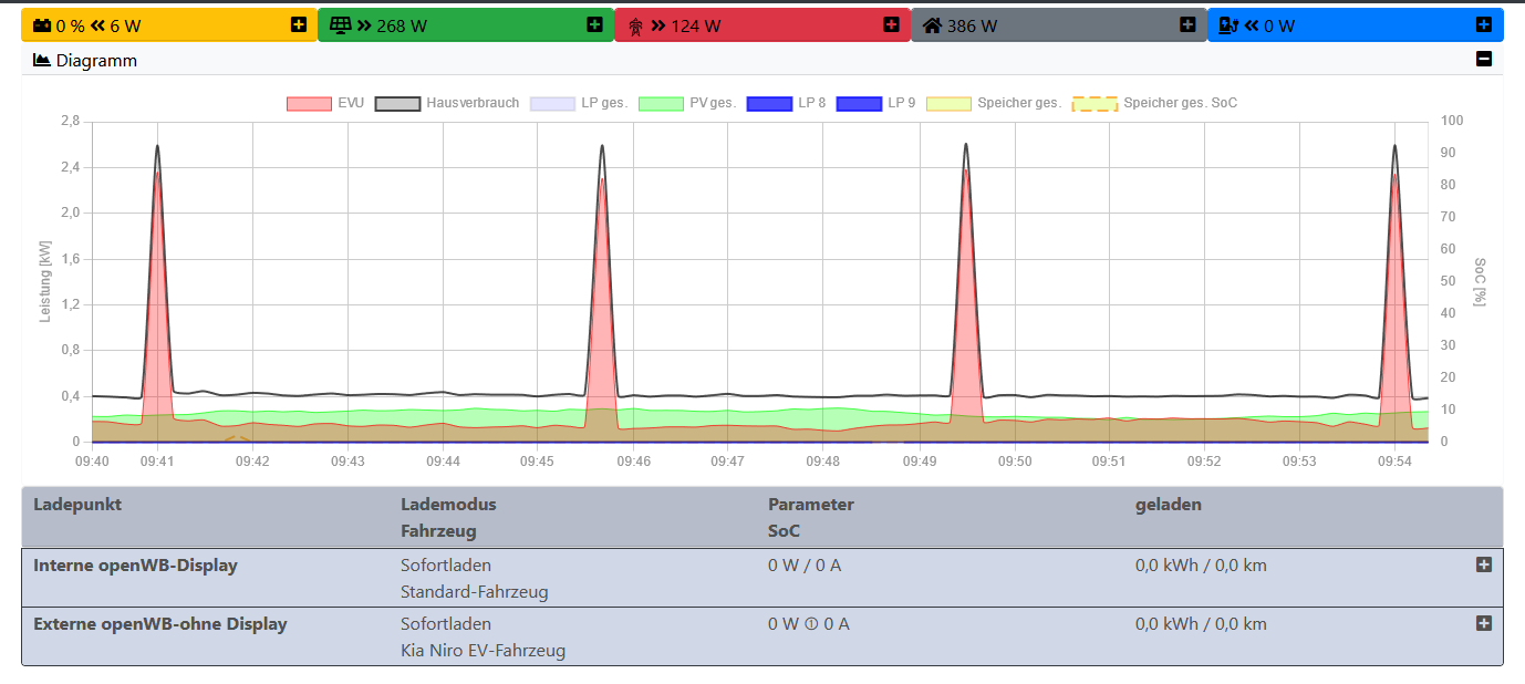

1. das mit den Lastspitzen verstehe ich noch nicht, ich habe seit gestern jetzt immer diese Spitzen. Auf der Auswertung sind diese nicht zu sehen, aber es stört doch sehr auf der normalen Übersicht.
Screenshot 2024-02-25 095435.png (72.14 KiB) 513 mal betrachtet

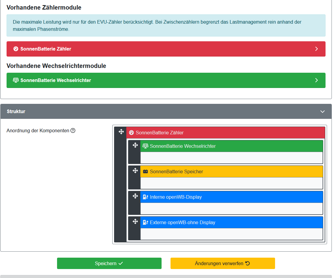

2. Einstellung Struktur: Ich habe eine Sonnenbatterie Eco 8 und zwei openWb (Standard + / Custom) ist diese so richtig, siehe Bild oder muss da was geändert werden? Wenn ich ein Auto lade, wird 0 W Hausverbrauch angezeigt.
Screenshot 2024-02-25 100716.png (46.01 KiB) 513 mal betrachtet
Ich danke vorab für die Antworten

Die Auswertungen sind im Gegensatz zur Grafik auf der Homepage im 5min-Raster gemittelt.

ChrLa hat geschrieben: So Feb 25, 2024 9:08 am 2. Einstellung Struktur: Ich habe eine Sonnenbatterie Eco 8 und zwei openWb (Standard + / Custom) ist diese so richtig, siehe Bild oder muss da was geändert werden? Wenn ich ein Auto lade, wird 0 W Hausverbrauch angezeigt.
Wenn Du tatsächlich auf dem aktuellen Master-Branch bist ist die Struktur falsch. Der Akku muss "in" den WR verschoben werden.
bye
TW
Beiträge: 4295
Has thanked: 22 times
Been thanked: 163 times
Re: Rückmeldungen openWB software 2.1.3 Alpha 4
Thomas aus W hat geschrieben: So Feb 25, 2024 10:07 am
bye
TW
Die SonnenBatterie ist ein AC Speicher, daher ist die Anordnung so korrekt. Der Fehler muss woanders liegen.

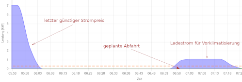

Ich finde das Zielladen mit dynamischem Strompreis großartig.
Genau so großartig finde ich, dass das Zielladen nicht nach dem eingestellten Termin einfach ab schaltet, sondern mit minimaler Ladeleistung weiter lädt, damit das Auto ggf weiter vorklimatisieren kann.
Dazu 2 Verbesserungsvorschläge:
  • Ich möchte mein Auto nicht immer (mit Strom aus der WB) vorklimatisieren. Daher wäre ein Schalter im Ladeprofil, ob Strom für die Vorklimatisierung bereit gestellt werden soll, angebracht.
    Die Einstellung wäre auch in der allgemeinen Konfiguration für's Zielladen sinnvoll, wobei dann die Konfiguration im Ladeprofil Vorrang haben sollte. Im Ladeprofil hätte man also 3 Optionen: "Standard" / "An" / "Aus".
    Ich könnte mir auch vorstellen, dass vom eingestellten Maximalpreis fürs Sofortladen abhängig zu machen.
  • Beim Zielladen mit dynamischem Strompreis ist es sehr wahrscheinlich, dass unmittelbar vor dem Termin nicht geladen wird, weil der Strompreis da höher ist. Die Bereitstellung von "Klimatisierungsstrom" setzt aktuell aber erst mit dem Zielzeitpunkt ein.
    Eine ggf. programmierte Vorklimatisierung läuft dann aus dem Akku des Autos.
    Ich fände es sinnvoll, wenn das preisunabhängige Freischalten des "Klimatisierungs-Stroms" schon vor dem Termin stattfinden würde, idealer Weise mit einer wählbaren Vorlaufzeit. Die würde ich gern im Fahrzeugprofil und/oder den allgemeinen Ladeeinstellungen für's Zielladen konfigurieren. Im ersten Wurf würde ich die 20 Minuten ansetzten, die Zielladen aktuell an den Termin anhängt.
bye
TW
