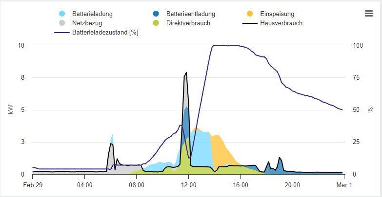

An dem Chart von heute kann man es zufällig ganz gut erkennen. Bei mir ist Speicher-Vorrang eingestellt, die Werte für "Reservierte Ladeleistung" und "Erlaubte Entladeleistung" sind auf 0. Das hat eine Weile sehr gut funktioniert. Um ungefähr 10:45 legte die Sonne dann richtig los (pastellgrün). Also hat die WB die Ladeleistung fürs Auto erhöht (durchgezogene blaue Linie), was wahrscheinlich mit den aktuellen Werten gut passte. Dadurch war es aber irgendwann "zu viel", was die Box aber nicht erkennen kann. Das führt aber dazu, dass dann eine ganze Weile nichts in den Speicher ging (sattes grün). Mit einer Mindest-Ladeleistung für den Speicher (bei Speicher-Vorrang) könnte man das verhindern.
Bild: https://ibb.co/Q6SkPZ9

Verstehe. Als wenn die Software „intern“ die Prio für den Speicher vor lauter Eifer vergisst… würde da aber tatsächlich eher einen Bug vermuten.
Hast Du das Log dazu?
Das wäre für Lena und Lutz vermutlich sehr wichtig.

Noch ein Beispiel (sorry, ich kaper den Thread gerade etwas), diesmal mit mehr Logging. Musste ich aber ganz schön zusammendampfen, um nicht die max. Zeichnzahl zu sprengen. Vor allem die Stelle um ca. 13:20 finde ich interessant:
Bild: https://ibb.co/g73P2Vs

caran17 hat geschrieben: Do Feb 29, 2024 10:29 am An dem Chart von heute kann man es zufällig ganz gut erkennen. Bei mir ist Speicher-Vorrang eingestellt, die Werte für "Reservierte Ladeleistung" und "Erlaubte Entladeleistung" sind auf 0. Das hat eine Weile sehr gut funktioniert. Um ungefähr 10:45 legte die Sonne dann richtig los (pastellgrün). Also hat die WB die Ladeleistung fürs Auto erhöht (durchgezogene blaue Linie), was wahrscheinlich mit den aktuellen Werten gut passte. Dadurch war es aber irgendwann "zu viel", was die Box aber nicht erkennen kann. Das führt aber dazu, dass dann eine ganze Weile nichts in den Speicher ging (sattes grün). Mit einer Mindest-Ladeleistung für den Speicher (bei Speicher-Vorrang) könnte man das verhindern.
Ich vermute mal, das liegt daran, dass der Wert für die "reservierte Ladeleistung" mit Absicht nicht auf 0 steht.
Lena hatte irgendwo mal geschrieben, dass der Wert auf 200W eingerichtet wurde, weil der Speicher sonst nicht hochregelt.
Den Satz habe ich zwar nie verstanden, könnte aber genau auf Dein Verhalten zutreffen. Daher würde ich es mal mit dem Standardwert 0,2 kW versuchen.
Hier haben wir schonmal darüber diskutiert, bleiben danach noch Verständnisfragen offen?
viewtopic.php?p=100203#p100203
viewtopic.php?p=101462#p101462
Aus meiner Sicht funktioniert es genau wie beschrieben, vielleicht noch folgende Hinweise:
- Wenn ich möchte, dass mein Speicher möglichst voll wird (bis zum Minimalen Entlade-SoC), stelle ich auf Prio Speicher.
- Ist der Minimale Entlade-SoC nicht erreicht und der Speicher kann immer den gesamten Überschuss aufnehmen, startet die Ladung des Fahrzeugs auch nicht.
- Wenn der Speicher mal nicht den gesamten Überschuss aufnehmen kann und dann zusätzlich die Einschaltschwelle am EVU-Punkt "gerissen" wird, startet die Ladung des Fahrzeugs trotz Prio Speicher, um den Überschuss nicht zu verschwenden. Wenn dann der Speicher wieder alles aufnehmen kann, bleibt die Ladung ggf. weiter aktiv, je nach Ausschaltschwelle, geht aber auf Mindestladung zurück und nur der Rest geht in den Speicher.
- Wir der Minimale Entlade-SoC überschritten, startet die Ladung, wenn genug Überschuss (In Form von Speicherladen oder Einspeisung) vorhanden ist.
- Wenn der Minimale Entlade-SoC auf 100%/Aus gestellt wird, um den Speicher voll zu bekommen, wird beim Erreichen von 100% ggf. Überschuss verschwendet, da dann ggf. die Ladung gar nicht startet, wenn z.B. der Überschuss nicht mehr fürs Laden ausreicht, aber trotzdem nicht mehr vom Speicher aufgenommen werden kann. Bei mir hat das mit der Einstellung 95% ganz gut geklappt, dafür braucht es dann aber die erlaubte Entladeleistung, damit der Speicher nicht ganz voll wird. Wenn dann die PV-Leistung nachlässt, geht der Rest in die verbleibenden 5% des Speichers, dann wird er quasi voll verlassen.
Ich hoffe das hilft ein wenig, die letzten Infos habe ich erst seit heute. ;)
P.S: Wenn ich den Speicher möglichst leer haben möchte, kann ich trotzdem auf Prio Speicher stellen und den Minimalen Entlade-SoC ganz niedrig einstellen, dann geht ja auch alles über dem Minimalen Entlade-SoC ins Fahrzeug. Bei Prio Fahrzeug habe ich ja keine Kontrolle, wie voll der Akku wird, so kann ich das aber doch steuern. Aber auch hierfür darf die Entladeleistung nicht auf 0 stehen.

Spannend, vielen Dank für die Hintergründe. Ich hätte gedacht, dass das Verhalten bei mir normal ist und vor allem daran liegt, dass die WB nicht die Speicher-Leistung kennt.
Bleibt noch eine Theorie: ich habe leider einen Senec-Wechselrichter und -Speicher. Da es da kein offizielles openWB-Plugin gibt und das Senec-JSON für die openWB nicht lesbar ist, habe ich ein kleines Script geschrieben, welches das Senec-JSON in ein für die openWB lesbares JSON umwandelt. Das klappt zwar an sich sehr gut, wie man an dem Graphen erkennen kann und ich hätte gedacht, dass für das Lade-Management die gleichen Werte herangezogen werden. Aber wer weiß, wie das im Detail umgesetzt ist. Etwas stutzig machen mich folgende halbstündigen Log Einträge
Keine aktuellen Werte für Gerät Json
Ich werde weiter forschen und es nochmal mit 0,2 kW bei "reservierte Ladeleistung" versuchen.

Elchkopp hat geschrieben: Do Feb 29, 2024 7:53 pm Eigentlich sollte sich - soweit ich weiß - die Funktion aber gegenüber der v1.9 tatsächlich nicht verändert haben. Auf dem Papier. ABER: es gab das letzte halbe Jahr auch viele Fortschritte bei der software2 gerade bei den Featues, insbesondere in einer Zeit, wo nicht man viele Szenarien aufgrund von mangelnder Einstrahlung eventuell nicht mehr unbedingt testen konnte. Vielleicht haben sich dadurch wieder Bugs durch Wechselwirkungen eingeschlichen...
Ich denke auch, dass sich da irgendwo ein Bug eingeschlichen hat in der Zeit, wo das nicht getestet werden konnte mangels PV-Leistung. Wie gesagt: das vorgehen, was ich gestern Mittag (als meine Frau mit dem Auto ne Stunde zu Hause war) vor hatte, hat vorher mit der 1.9er Software immer tadellos funktioniert. Ich musste es halt nur vorab einstellen, weil das nicht über die Cloud ging (super, dass das jetzt geht :) )
Übrigens ist die Idee: Mittags kurz den Speicher ins Auto zu entladen ist wunderbar aufgegangen. Man sieht es unten im Kostal Portal. Speicher war so gut wie leer nach der knappen Stunde laden und 2 Stunden später wieder voll. Abends hatte das Auto noch genug SoC für heute. Dafür ist diese Funktion perfekt. Nur der Netzbezug Mittags während des Auto-Laden sollte halt nicht da sein.
