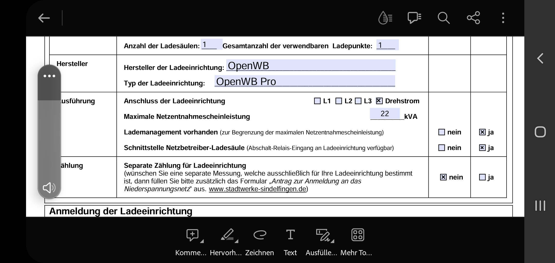

Verstehe ich richtig:
Bei einer OpenWB Pro bräuchte ich dieses erwähnte,in Entwicklung befindliche Zusatzmodul (IO-LAN Modul!?) um die Anforderungen für §14 EnWg zu erfüllen?
Dort gibt es keine entsprechende potentialfreie Eingänge wie auf der OpenWB mit Addonplatine?
Das IO-Lan-Modul ist aktuell noch nicht verfügbar,richtig?
Ich habe eigentlich gerade den Antrag für 22kW OpenWB Pro an den Elektriker zurück gesendet,der das dann an die Stadtwerke sendet.
Wir wollen eigentlich die Pro,da ich noch hoffe, dass die noch in die KFW442 BiDi Förderung aufgenommen wird und ich die Fahrzeugerkennung geschickt fände um Geschäftswagen und andere Fhzg ohne zusatzkarten oä trennen zu können.
Es wäre nun blöd,wenn ich beim Anschluss Probleme bekomme,weil die §14 (noch) nicht sauber umgesetzt werden kann .
Installation soll Ende März/April stattfinden.

Die Pro ist ein nur Ladepunkt und braucht einen extra Steuercontroller (Standalone bzw. eine andere openWB mit Steuercontroller). Deshalb ist in der Pro kein addon mit RSE-Kontakten verbaut.
Hier ist das s.g. Dimm-Kit vorzusehen, was zügig eingeführt werden soll. Bidi-Förderung ist wohl noch immer in Klärung.

Das Dimm-Kit (IO Lan Modul) arbeitet ausschließlich mit einer steuernden software2 Installation zusammen. Die kann auf einer Standard(+), Standalone oder wo auch immer laufen. Von da aus wird dann die Pro mit Berücksichtigung der RSE Kontakte gesteuert. Ohne eine steuernde openWB geht das leider (noch?) nicht.

Ich will eine OpenWB Pro mit einer zusätzlichen OpenWB Standalone.
Frage1: Auch auf der Standalone gibt es diese potentialfreien Eingänge nicht und ich brauche das IO-Modul,oder?
Das Antragsformular von den Stadtwerken sieht aus wie im Screenshot,daher frage ich. Vermutlich sollte ich bei den Stadtwerken anrufen und fragen ob sie ein Problem damit haben,wenn die Wallbox erstmal so installiert wird und das IO-Modul nachgerüstet wird sobald die Stadtwerke wirklich auch selbst steuern wollen (bzw können).

Nur noch ganz wenig Geduld, aber kommender Woche wird das openWB Dimm- & Control-Kit bestellbar sein.
Zu deiner Frage ARu:
Den gibt es schon. Aufgrund des Gehäuses ist der Standalone ist der allerdings nicht verfügbar.
