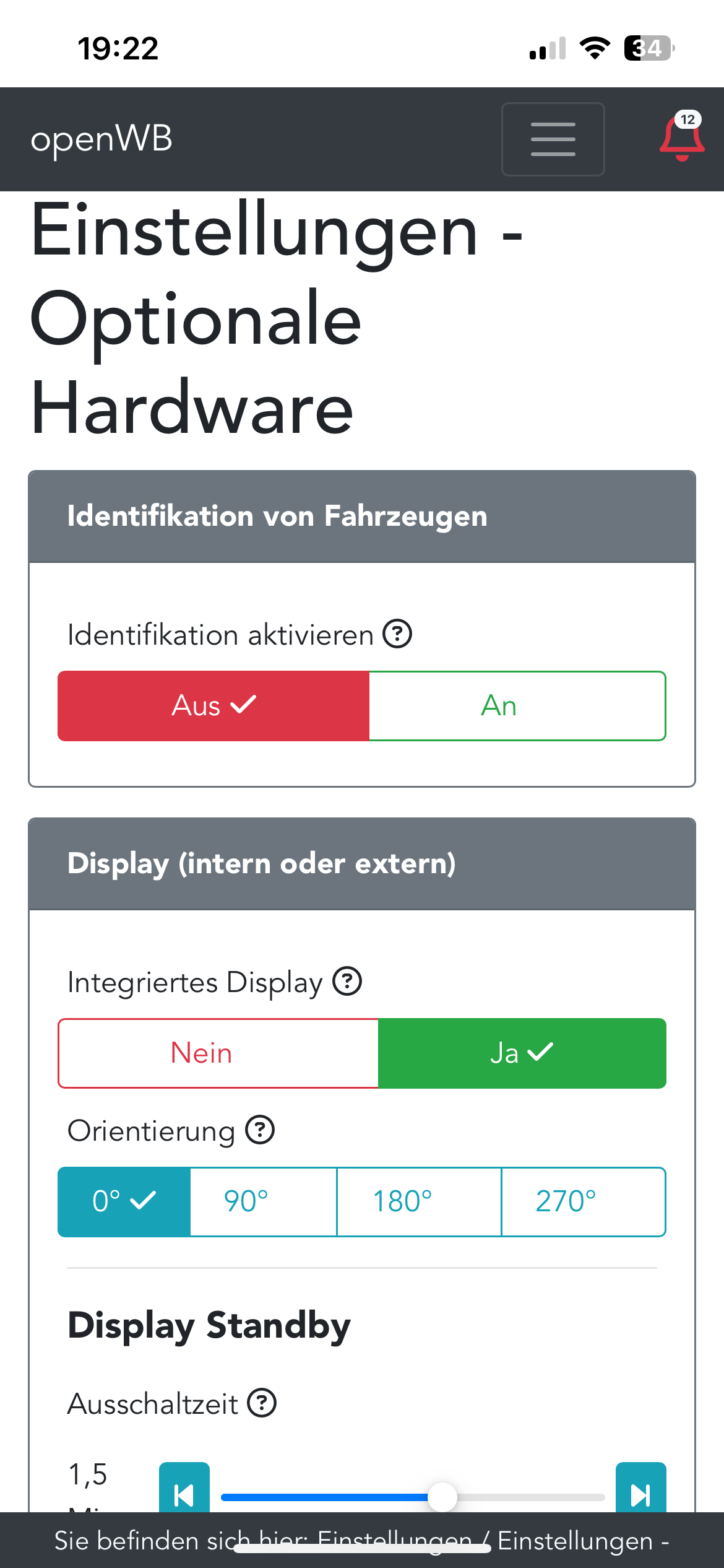

In den Einstellungen - optionale Hardware steht alles schon wie es soll.

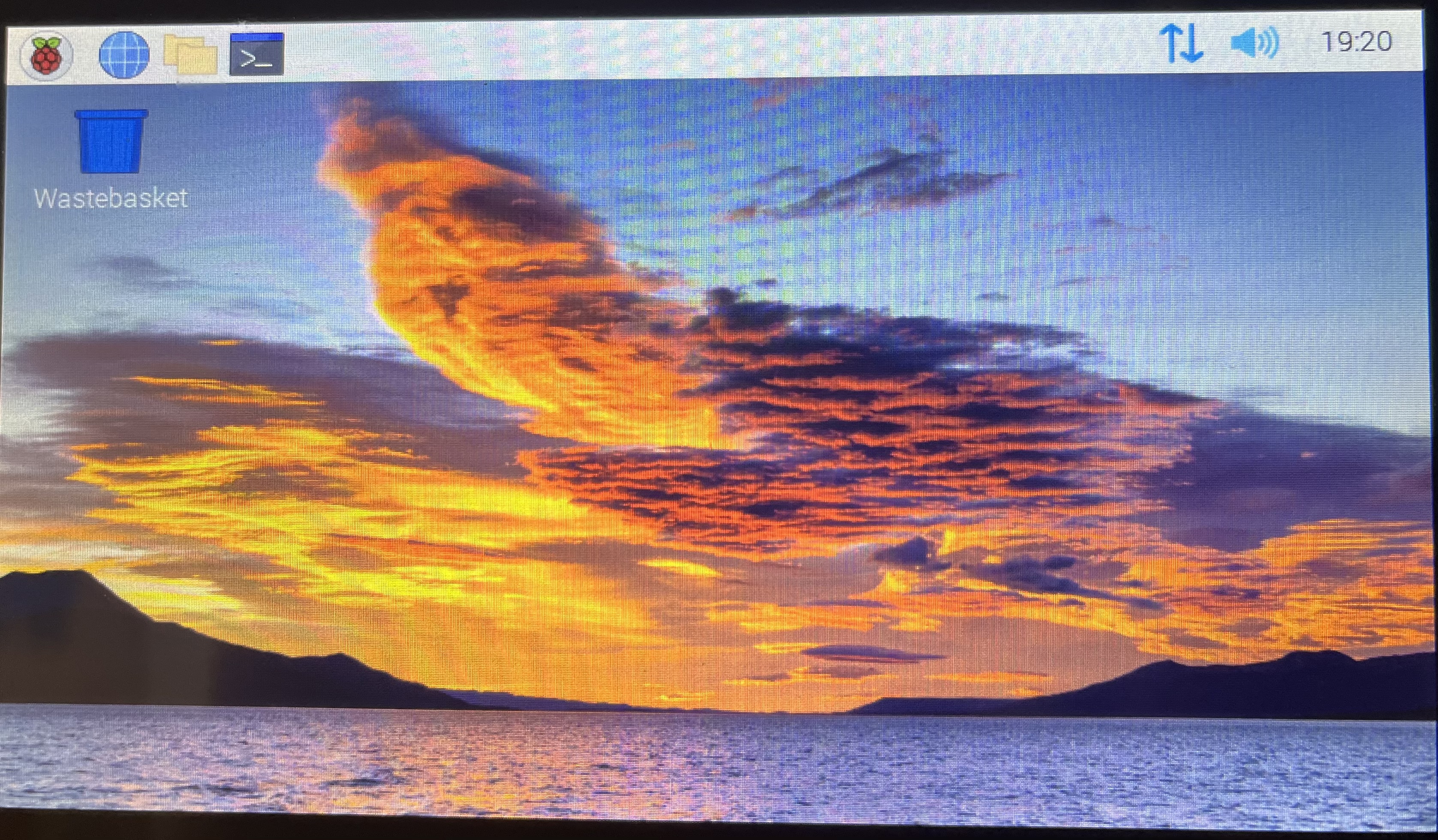

Restartet habe ich auch schon unzählige Male. Es erscheint auf dem integriertem Display nur die X-Oberfläche.

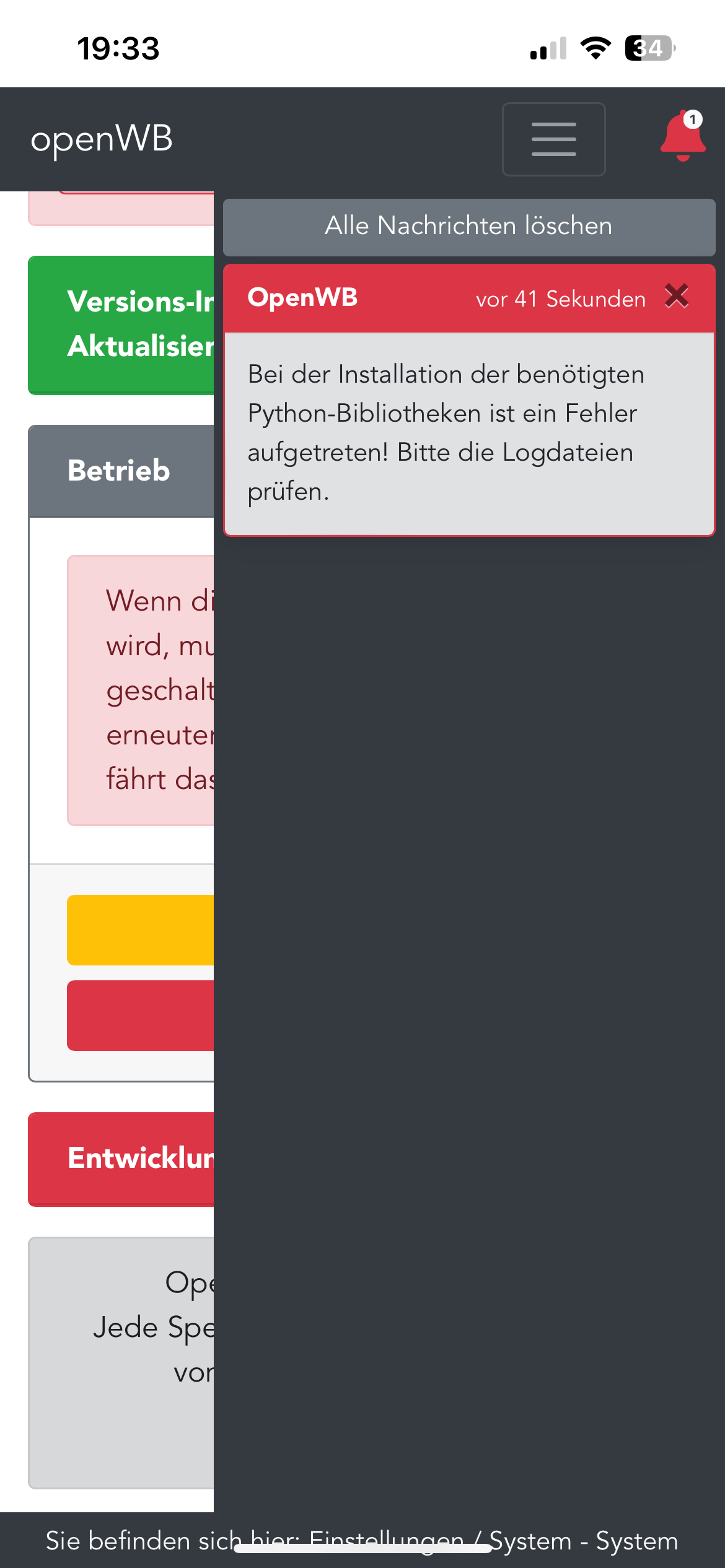

Generelle Funktion ist ja gegeben, obwohl ich beim Aufruf Warnungen erhalte.
Haben die was mit dem integrierten Display zu tun?
(183.53 KiB) Noch nie heruntergeladen
X-Oberfläche
(3.19 MiB) Noch nie heruntergeladen

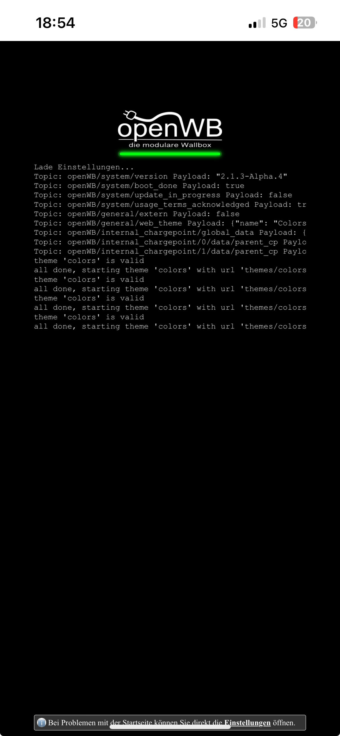

Warnungen bei Aufruf vom Browser

Benachrichtigungen im Status
(167.22 KiB) Noch nie heruntergeladen
