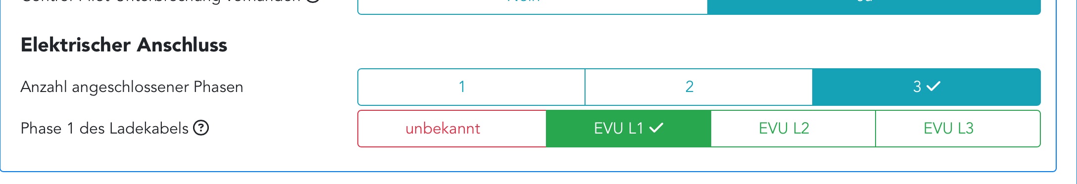

Ich habe einen tesla mit Doppellader d.h. 32A Ladestrom = 22kW Ladeleistung.
Nach dem Upgrade auf 2.0 kann habe ich die Fahrzeugprofile, Ladeprofile etc. geändert um mit 32A laden zu können.
im Status bekomme ich die Meldung:
Statusmeldung:
Die Einstellungen in dem Fahrzeug-Profil beschränken den Strom auf maximal 16 A. Bitte in den Ladepunkt-Einstellungen die Einstellung 'Phase 1 des Ladekabels' angeben. Andernfalls wird der benötigte Strom auf allen 3 Phasen vorgehalten, was ggf eine unnötige Reduktion der Ladeleistung zur Folge hat.
Im Fahrzeugprofil ist aber 32A hinterlegt.
Ladelstrom auf 16A beschränkt?
- Beiträge: 4762
- Has thanked: 54 times
- Been thanked: 301 times
Re: Ladelstrom auf 16A beschränkt?
Die andere Meldung besagt, dass im Ladepunkt der elektrische Anschluss nicht genau definiert ist. Da wo hier L1 steht, müsste bei Dir unbekannt angewählt sein.
