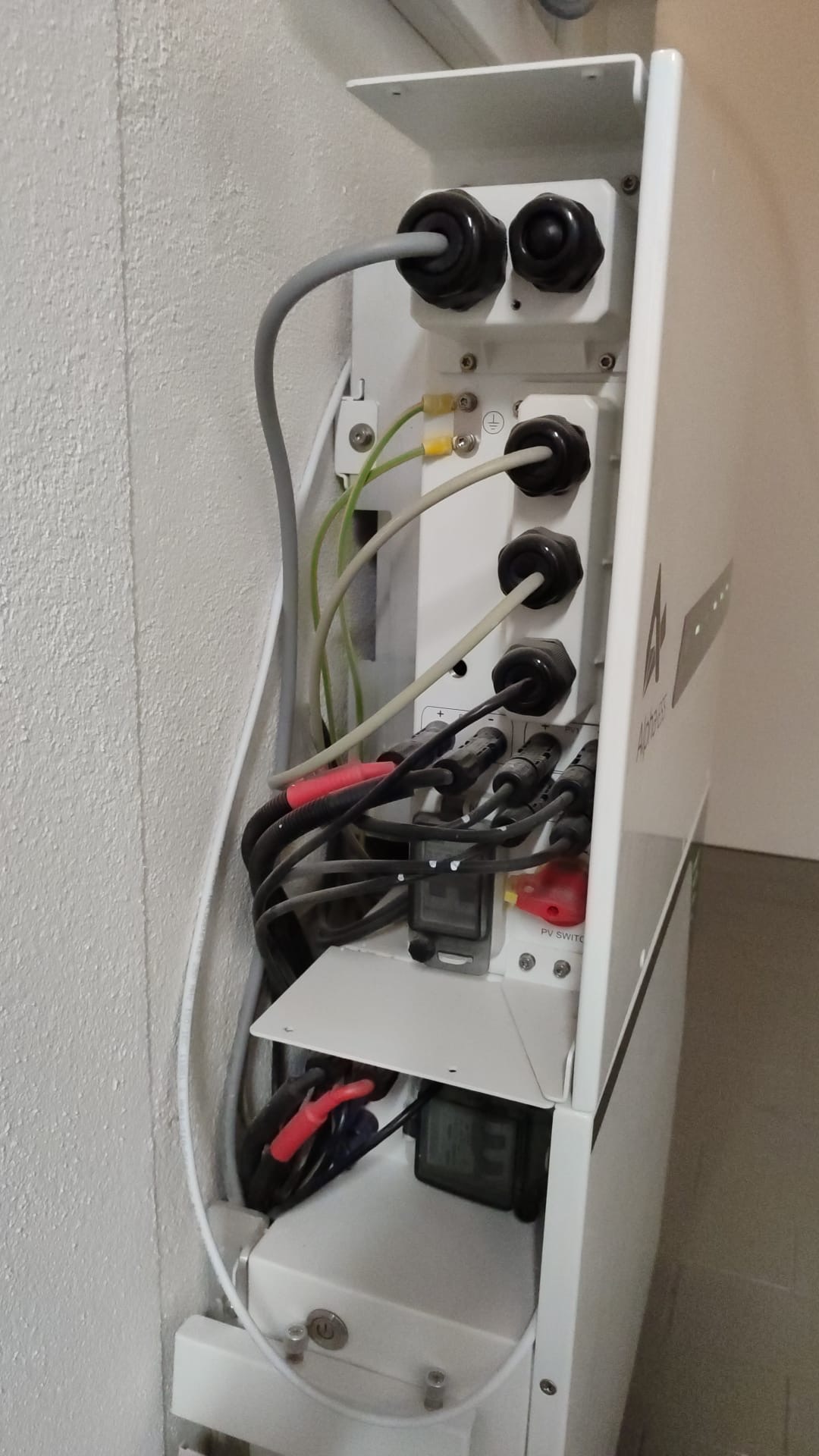

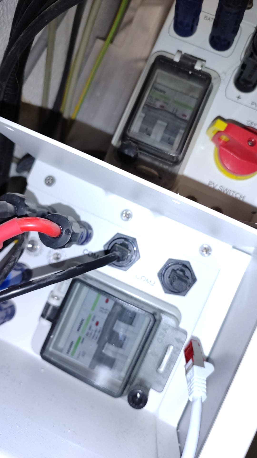

Hi Richard! Kannst du mir sagen, wo du das LAN Kabel im Smile gesteckt hast? Ich verzweifle bei meinem Kumpel…
Ich habe auf der linken Seite 2x Lan Anschlüsse gefunden, jedoch wenn ich hier ein Kabel einstecke, geht der Speicher sofort auf Fehler. Ich bekomme diesen einfach nicht ausgelesen. Das Alpha Kit funktioniert folglich nicht und ein Überschussladen ist aktuell unmöglich.
