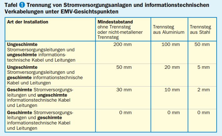

DIN EN 50174-2 VDE 0800-174-2:2018-10
sagt: 50mm
Nimm ein 70er Kanal, leg das eine Kabel links und das andere rechts oder ein 100er Rohr. Da aber diese ganzen Normen nur freiwillige Standards sind... leg sie zusammen. CAT7 passt schon.
