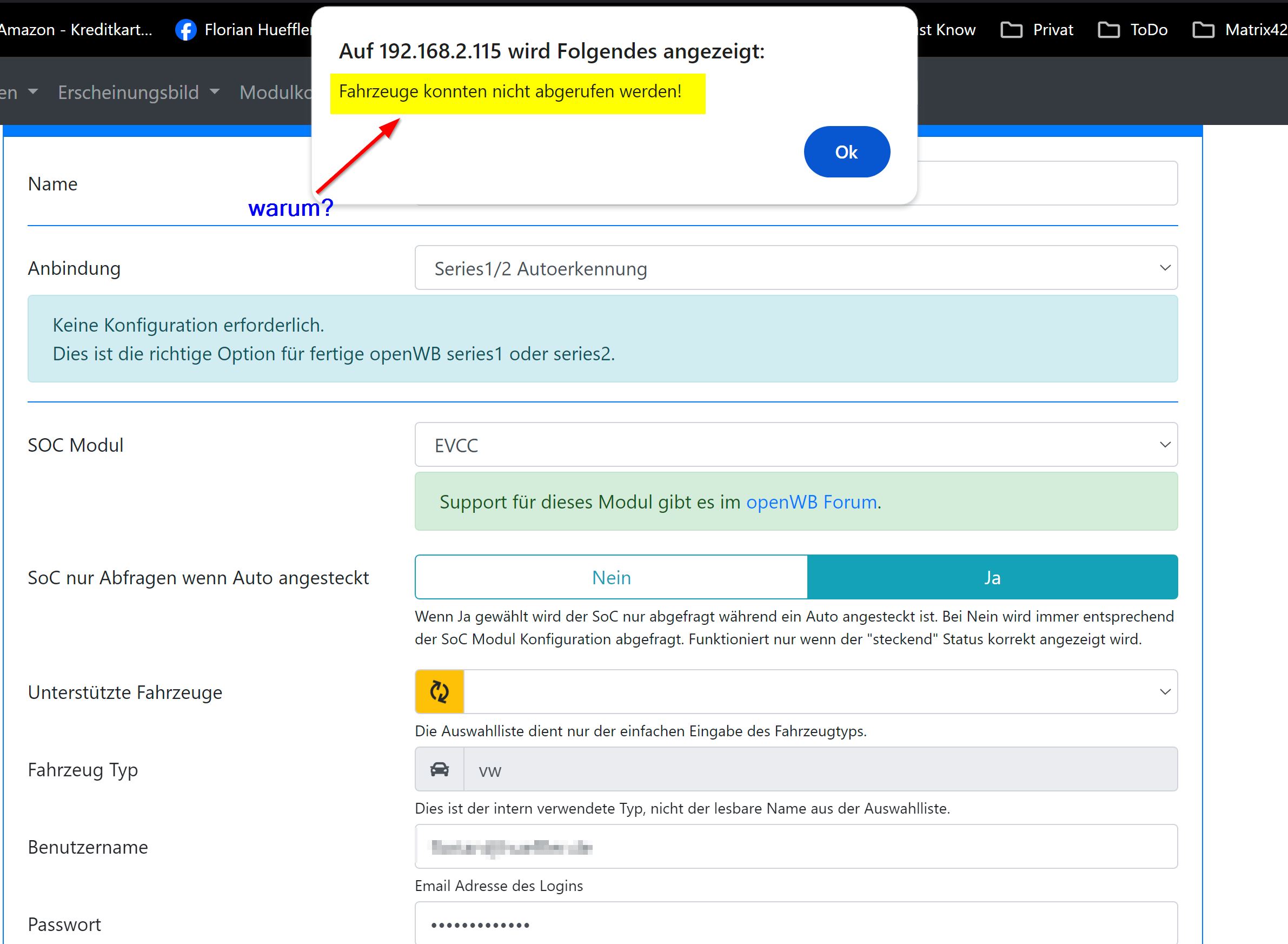

Um den SoC unseres F500e abrufen zu können wollte ich das EVCC Modul auch wieder konfigurieren.
Aber leider kann ich keine Liste Fahrzeuge Hersteller abrufen.
Somit kann ich FIAT nicht auswählen und auch keine PIN zu SoC-Abfrage hinterlegen.
Siehe Bild.
Jemand ne Idee?

Vielleicht liegt es an den Änderungen von heute?
viewtopic.php?p=104225#p104225
Falls ja, dann bitte den Beitrag verwenden.
