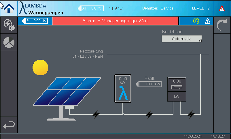

Bekomme seit der aktuellen Nightly 1.9.304.0 (2024-03-11 14:39:13 +0100 [5a6a1a6d] ) im Energiemanager von der WP folgende Fehlermeldung:
Alarm: E-Manager ungültiger Wert
Bin im Modus: Neg. E-Überschuss
2024-03-11 16_20_26-000157.png (25.07 KiB) 2372 mal betrachtet

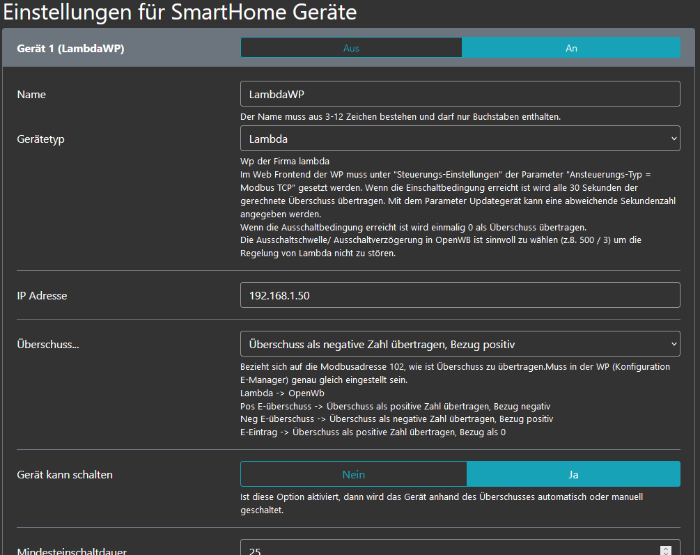

Welche Variante fährst du, kannst du bitte mal die Smarthomeparameter von der Lamba bringen und das Smarthome.log ?
Danke Gruss Oliver

Update auf die aktuellste Nightly (von heute NM) war heute um ca. 16:15.
EDIT: WP hat um ca. 16:10 Uhr abgeschaltet, da Solltemperatur erreicht wurde.

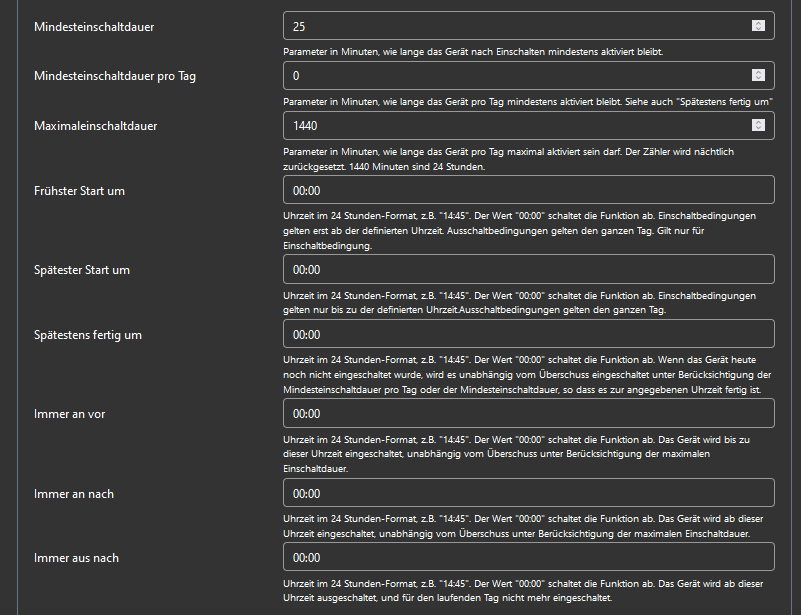

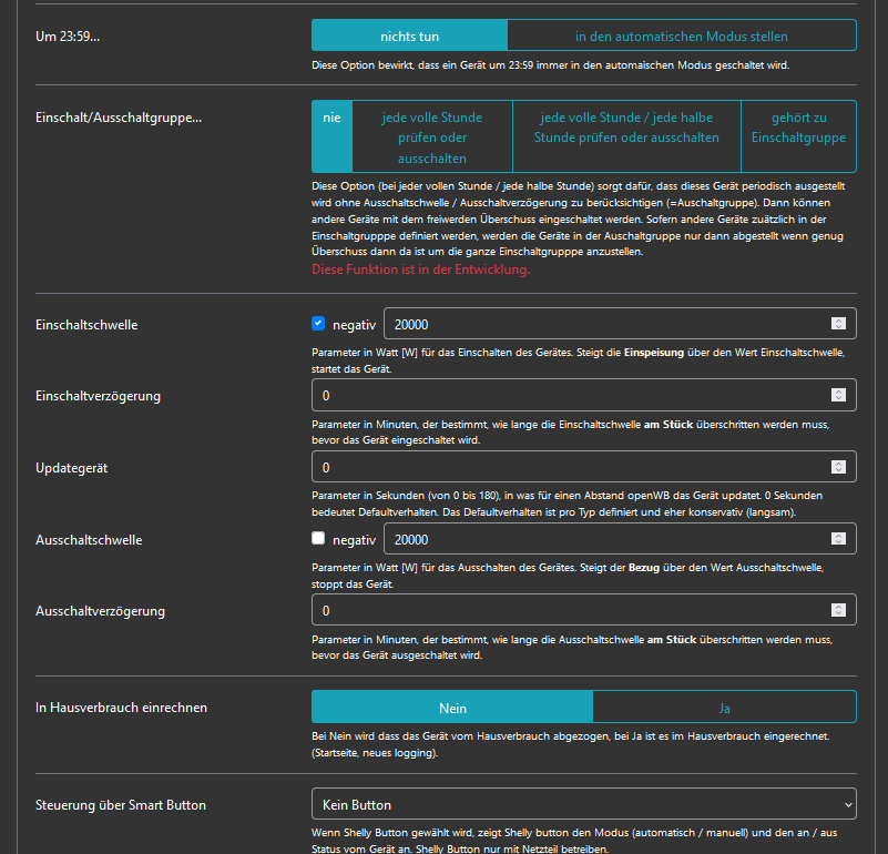

Bei den Smarthomeparametern wurde nichts geändert. Wie o.geschrieben hat die WP bis kurz vor dem Update (von einer Version von Mitte Februar kommend) tadellos über Monate funktioniert.
(editiert)

was hast du oben im Smarthome eingetragen `(Es hat da noch ein Dropdown).

Habe den Post oben editiert um die richtige "Leserichtung" zu haben.
Wie geschrieben, unter SH 2.0 habe ich nichts geändert. Device 1 aus- und wieder anschalten bringt nichts.

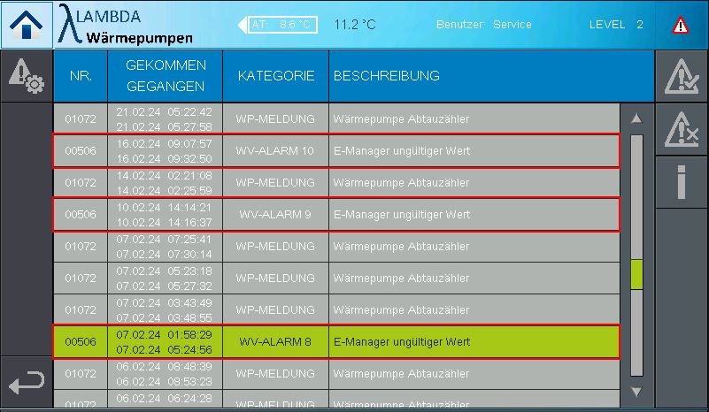

Im Log der WP sehe ich gerade, dass die Fehlermeldung (Alarm) immer wieder mal auftaucht, am Tag sowie in der Nacht, unregelmäßig.
Mal für 2 Minuten, mal für 4 Stunden.

Ah das ist dass Problem.
2024-03-11 16:21:33,347 ERROR Traceback (most recent call last):
  File "/var/www/html/openWB/packages/modules/smarthome/lambda_/watt.py", line 103, in <module>
    builder = BinaryPayloadBuilder(byteorder=Endian.BIG)
AttributeError: type object 'Endian' has no attribute 'BIG'
2024-03-11 16:21:
Ich korrigiere es die Tage, bis dahin musst du auf stable zurück.
