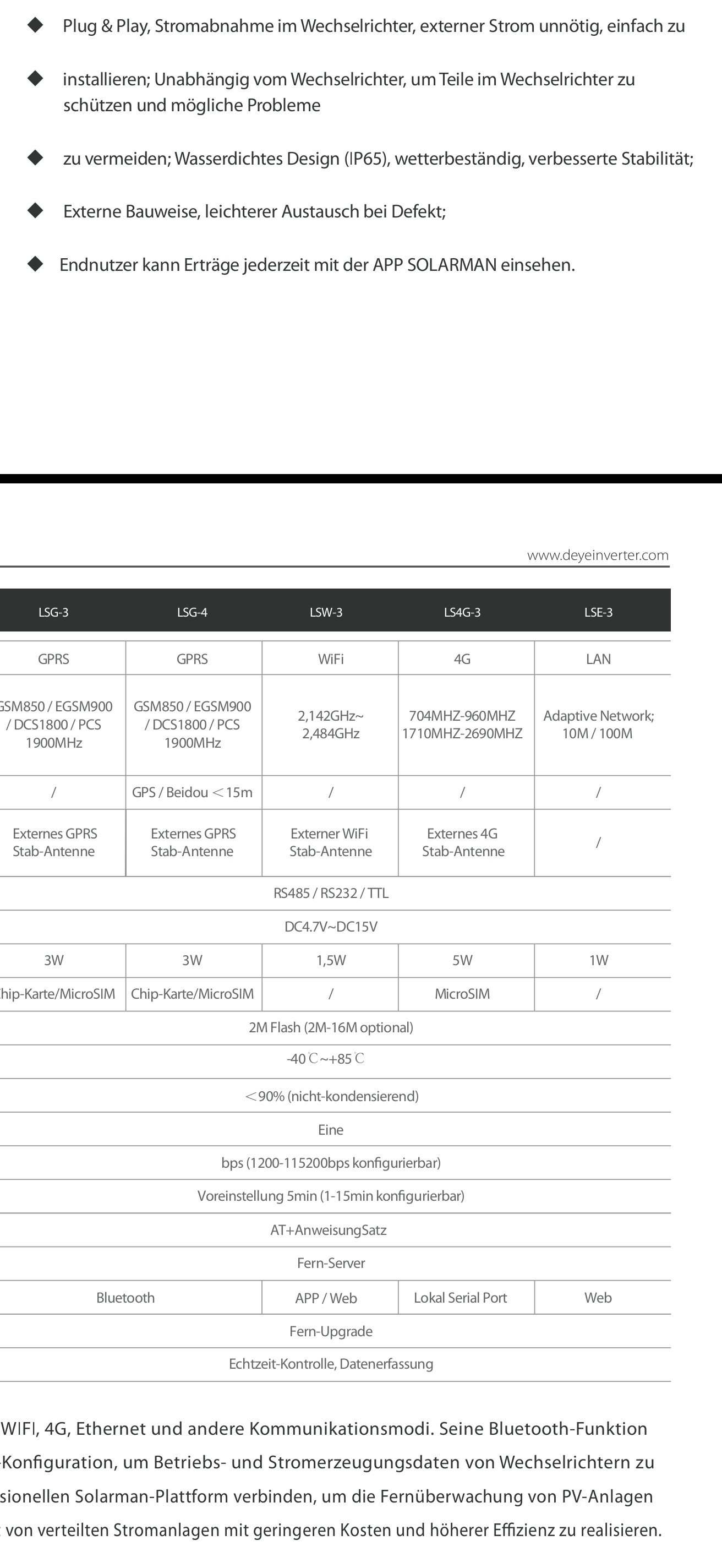

Ja die config ist wie bei dir siehe Anhang. Ich nutze allerdings das LSW3 W-Lan Modul. Laut Spec sollte es keinen Unterschied machen, sieh Auszug im Anhang.
