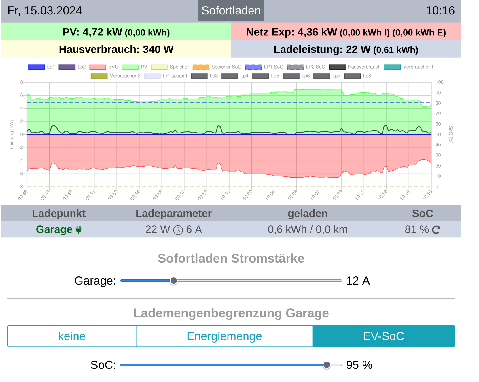

Seit dem Upgrade auf 1.9.303 lädt die openWB nur noch auf ein paar Watt wenn ich direkt auf Sofortladen gehe.
Falls aber schon eine Ladung läuft (zB PV Modus), dann regelt sofortladung richtig die Stromstärke hoch.
Ich hab mal ein Screenshot der Ladeanzeige angehängt.
Viele Grüße,
Thomas
Viele Grüße,
Thomas
- sofortladen_fehler.png (306.82 KiB) 652 mal betrachtet

Was ist denn das für ein Auto?
Die Wallbox bietet 6A an, aber das Auto nimmt nichts.
Ist ersichtlich aus Ladeparameter, da steht 6A.

das ist ein Renault Zoe (neuere Generation).
Aber den haben wir schon ein paar Jahre mit der OpenWB in Betrieb. Es gab früher nie diese Probleme.
VG.,
Thomas

Also daran, dass das Auto die 6A nicht nimmt, kann die Wallbox nix. Aber sie könnte ja bei dem überschuss doch ein bisschen mehr anbieten, oder?
Lädt das Auto an einer anderen Stromquelle besser? Oder bei Sofortladen?

dreiphasig geht bei den Chameleon Ladern nix unter 7-8A. Und selbst da erzeugt der OBC mehr Blindleistung als alles andere, aber er lädt zumindest.'
Also den Mindeststrom auf 8A oder höher stellen und die Zoe sollte laden

Genau deshalb hab ich gefragt welches Auto.

Hi zusammen,
Wie gesagt lädt das Auto normal wenn ich in der openwb nicht sofort laden einstelle sondern PV oder PV+min
Liegt also eher nicht an Auto. Außerdem gibt das Laden ohne Probleme seit Jahren an der gleichen Wallbox.
Werde wohl als nächstes mir die 2er Version holen und dann testen

Doch, bitte unbedingt zunächst die Minimalstromstärke hochsetzen auf wenigstens 8ALiegt also eher nicht an Auto.

Ich glaube es hat sich da was geändert, dass der Ladestart langsam hochregelt und nicht direkt auf den Endwert springt. Daher gibt es die Mindeststromstärke bei der begonnen wird, damit auch die Zoes und Smarts noch starten.

Ok, auf die 6A Minimalstrom habe ich gar nicht geachtet. Musste beim letzten Upgrade meine Einstellungen resetten und da könnte der Wert rein gekommen sein. Würde auch den Unterschied zu PV Laden erklären.openWB hat geschrieben: Sa Mär 16, 2024 6:42 amDoch, bitte unbedingt zunächst die Minimalstromstärke hochsetzen auf wenigstens 8ALiegt also eher nicht an Auto.
Bin momentan noch unterwegs, werde das morgen Nachmittag aber direkt mal testen.
Danke!
VG,
Thomas
