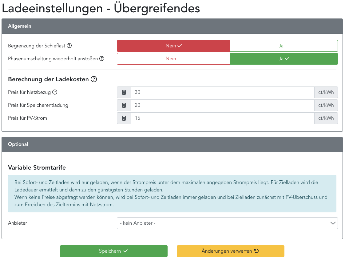

03 - Ladeeinstellungen Übergreifendes.png (122.41 KiB) 669 mal betrachtet

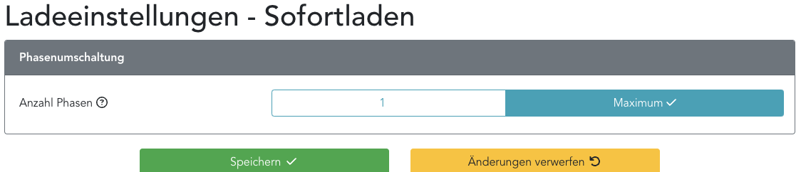

04 - Ladeeinstellungen Sofortladen.png (33.09 KiB) 669 mal betrachtet

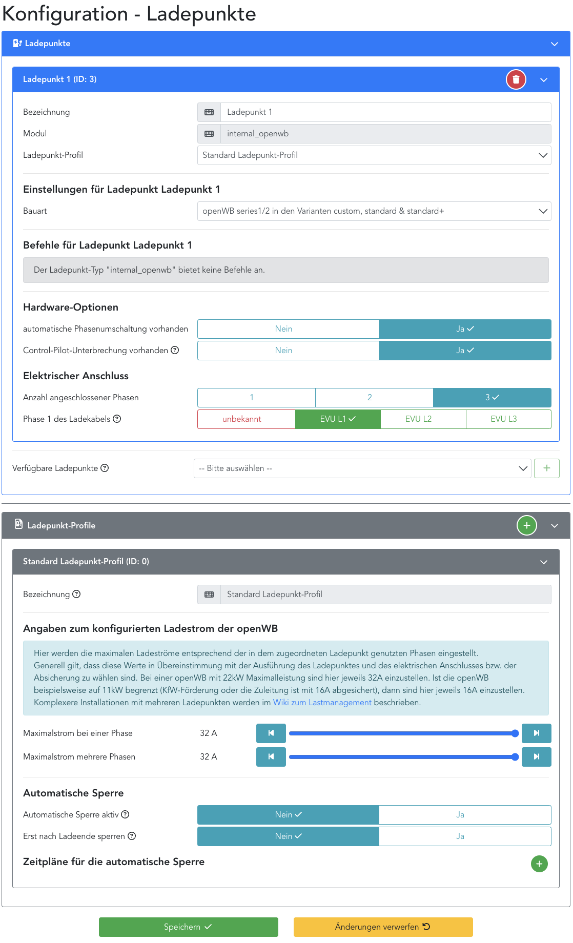

08 - Konfiguration - Ladepunkte.png (270.49 KiB) 669 mal betrachtet

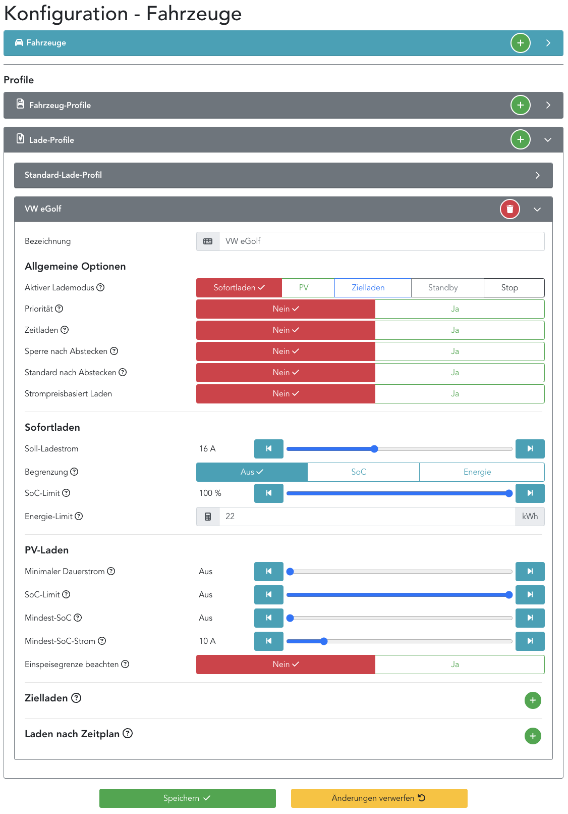

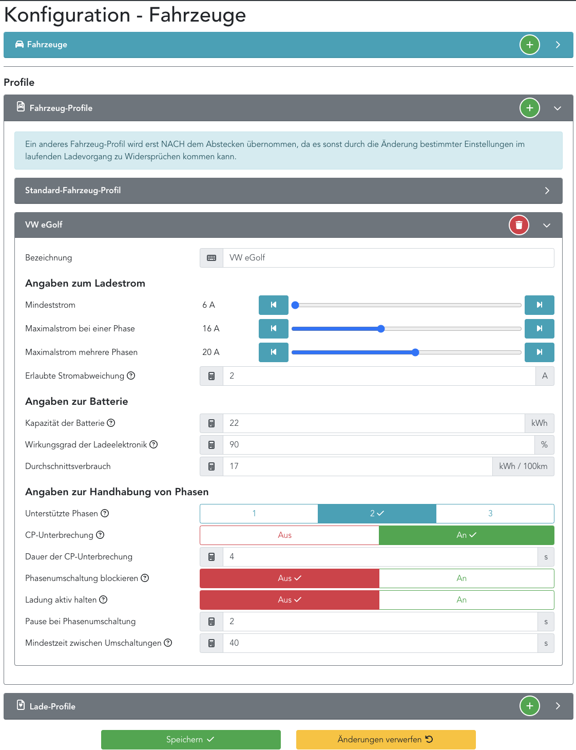

10 - Konfiguration - Fahrzeug-Profil.png (191.04 KiB) 669 mal betrachtet
11 - Konfiguration - Ladeprofil.png (181.94 KiB) 669 mal betrachtet

Aber selbst wenn ich ihn mit voller Kraft sauber in Buchse hineindrücke habe ich diesen Effekt, dass die Verriegelung schließt, öffnet, schließt, öffnet, schließt....
Sobald ich im Menü "Ladeeinstellungen / Sofortladen" von "Maximum" auf "1" umstelle, verriegelt der eGolf den Stecker sofort und ohne Probleme.

Wiederholtes Anstoßen der Phasenumschaltung würde ich erstmal deaktivieren.
Einschlafen tut er bei reinem PV-Laden ohne minimalen Dauerstrom? Nur dafür wäre CP-Unterbrechung sinnvoll. Das würde ich testweise deaktivieren.
Die Phasenumschaltung hat nichts mit der Fahrzeugdetektion zu tun, die ggf. Verriegelungsprobleme hervorrufen könnte. Wird denn das gelbe Steckersymbol angezeigt, wenn angesteckt, aber nicht geladen wird?
