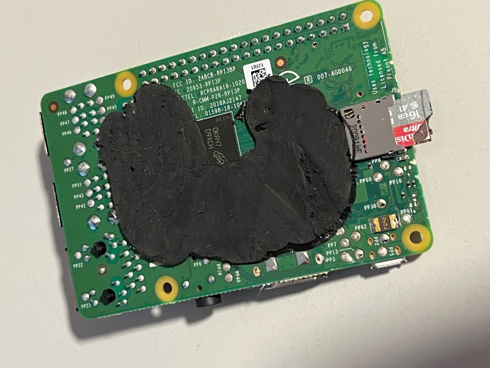

Wie ist von gekauften OoenWB Series2 der Raspberry Pi befestigt? Geklebt?
Ich wollte heute die SD Karte tauschen wegen dem Update auf 2.0.
Das ist ein sehr fummelige Sache.

Vorsichtig daran ziehen. Ggf mit Pinzette.

…und vor Allem einen Boden, auf dem man eine heruntergefallene microSD auch wiederfindet.

Das kommt auf die Variante der openWB und das Produktionsdatum an und ist pauschal nicht zu beantworten.
Re: Befestigung Raspberry
Hallo, meine openWB serie2 Buchse - ist von Mai 2021.
Zu diesem Zeitpunkt gab es große Lieferschwierigkeiten, so kann ich mir nur erklären, dass man hier nicht so sorgfältig mit den "Kleber" umgegangen ist.
Zu mindestens meine Speicherkarte ließ sich nicht entfernen. Entsprechend habe ich meine Raspberry ab einem bestimmten Punkt nur noch destruktiv von der openWB entfernen können
. Da ich Angst hatte, dass bei der "Demontage" der Raspberry einen Schaden genommen hatte, habe ich diesen einfach ersetzt
Mit neuem Raspberry & SD-Karte und v2 läuft alles wieder super...
Anbei ein Foto von der Rückseite
Oh. Das ist aber ein Murks!!! Was ist das für ein Kleber?
Ich bin Privat auch teilweise abenteuerlich unterwegs, aber das würde ich mich auch nicht trauen...
Aber ich habe das schon fast befürchtet. Für das Geld, was ich mal bezahlt habe, wurde schlechte Qualität geliefert.
Kann man vielleicht machen, aber schön ist es nicht. Auch die Oragen Drähte hätte man mit ein paar Kabelbinder zusammenbinden können, das würde einen besseren Eindruck hinterlassen.
Das Bild sieht nicht gut aus

Die Befestigungsvarianten wurden zwischenzeitlich geändert.
