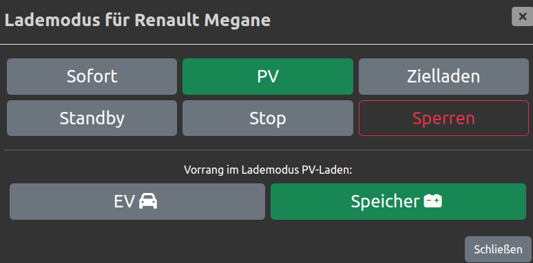

Schönen Samstag zusammen,
In den letzten Tagen und Wochen Häufen sich ja die Threads zum Thema PV Laderegelung mit Speichervorrang bei der 2.0 Software. Ich reihe mich mal ein und sage ich bin etwas enttäuscht und teils auch frustriert oder ratlos wie das bei der 2.0 nicht funktioniert. Ich bin im Oktober letztens Jahres final auf die 2.0 gewechselt und im Winter konnte man es natürlich nicht testen, aber jetzt ist PV laden wieder möglich und es ist furchtbar. Mit der 1.9 hatte ich absolut keine Probleme, die Regelung hat wie gewünscht funktioniert und jetzt frage ich mich voran das liegt?
Verstehe nur ich die vielzähligen Einstellungen nicht? Ist die Regelung zu komplex? Sind falsche Einstellungen schuld? Daher die ernst gemeinte Frage bei wem funktioniert die PV Ladung mit Speichervorrang wirklich zufriedenstellend und so wie ich es mir denke es sollte funktionieren?
Meine Vorstellung:
Der Speicher hat immer Vorrang und soll mit seiner maximalen Ladeleistung (bei mir 3kW) laden dürfen bis er 100% SoC erreicht hat und möglichst nicht fürs Laden der Autos im PV Modus hergenommen werden. Wenn mal ne Wolke vorbeifliegt und die Regelung nicht schnell hinterherkommt kein Thema. In so einem Fall soll dann aber die Ladung des Autos heruntergeregelt oder unterbrochen werden wenn kein Überschuss mehr vorhanden ist bzw auf einphasig umgeschaltet werden. Wenn abends der Überschuss weniger wird soll die Ladung des EVs unterbrochen werden und am nächsten Tag erst fortgeführt werden wenn wieder mehr Überschuss da ist als fürs Laden des Batteriespeichers nötig ist.
So war es letztes Jahr in der 1.9 und so wünsche ich es mir auch mit der 2.0 wieder.
Die Woche habe ich mein EV nachmittags angeschlossen, es war noch etwas sonnig, der Batteriespeicher voll und der Überschuss ging 3 phasig ins Auto. Ich habe nicht hingeschaut und irgendwann abends war das Auto voll, es hat die gesamte Batterie leer gesaugt und hat 3 phasig mit 6A weitergeladen bis das Auto voll war selbst mit Netzbezug. Laderegelung stand auf PV mit Speichervorrang.
Heute habe ich das Auto mittags angesteckt und es wurde 3phasig mit 16A geladen obwohl gar nicht so viel PV vom Dach kam, der Akku wurde mit maximaler Entladeleistung entladen um die 16A zu schaffen.
Vielleicht kann jemand Tipps geben wie das sauber funktioniert bei ihm? Ich bin für jede Hilfe dankbar und sicher viele Andere auch. Oder muss ich auf die 1.9 zurück damit das sauber funktioniert?
Kurz noch was ist gegeben:
openWB series2 custom mit Phasenumschaltung als Master und openwb series2 standard als Slave ebenfalls mit Phaseumschaltung
Master version 2024-03-21 07:55:09 +0100 [a29f40eca] installiert
Settings als Screen anbei, auch n Auszug ausm Log

Hast du die ? (Hilfstexte) unter "Speicherbeachtung" gelesen?

aiole hat geschrieben: Sa Mär 23, 2024 1:27 pm Hast du die ? (Hilfstexte) unter "Speicherbeachtung" gelesen?
Selbstverständlich habe ich das, es verhält sich aber nicht so. Wenn ich 95% Entlade SoC des Speichers angebe, er diesen aber noch gar nicht erreicht hat dann darf er auch den Speicher nicht entladen, hat er aber getan vollständig bis auf 0% SoC.

auch das ? hinter "Priorisierung"?
Wenn ich "speicherschonend" agiere, steht der Schalter bei mir auf "Fahrzeug" und es wird mit reservierter Ladeleistung der Speicher befüllt.

aiole hat geschrieben: Sa Mär 23, 2024 3:43 pm auch das ? hinter "Priorisierung"?
Auch das ? habe ich angesehen ja aber vielleicht verstehe ich es auch nicht so wie es so vielen offenbar geht. Wenn ich eine "Priorisierung Speicher" anwähle erwarte ich das der Speicher priorisiert wird und nicht das Fahrzeug und andersrum.
Und was passiert wenn der Batteriespeicher voll ist, bleibt die Ladeleistung auch reserviert ? z.B. 3kW und er lädt das Fahrzeug immer mit 3kW weniger obwohl der Speicher irgendwann voll ist?

Ich gehe davon aus, dass Du das (wie manch andere auch) fehlinterpretiert hast. Deshalb der Hinweis zur prinzipiellen Funktionsweise, was unter ? wiedergegeben ist.
Dort steht, dass bei "Prio Speicher", selbiger beim EV-Laden mitgenutzt werden kann - ergo keine Speicher-SCHONUNG. Das verstehen die meisten erst nach dem 3. Mal lesen -> verbesserungswürdig.
Es gab zuvor schon eine Diskussion, wie man es verständlicher kommunizieren kann - allerdings noch ohne offizielles Endergebnis.

aiole hat geschrieben: Sa Mär 23, 2024 5:46 pm Ich gehe davon aus, dass Du das (wie manch andere auch) fehlinterpretiert hast. Deshalb der Hinweis zur prinzipiellen Funktionsweise, was unter ? wiedergegeben ist.
Ja wenn dem so ist, ich finde es mehr wie irreführend.
Klärt aber meine Frage nicht: Ist die reservierte Ladeleistung für den Speicher immer reserviert auch wenn die Batterie bei SoC 100% ist? Das wäre eher ziemlich "doof"?
Und hat nicht mal jemand seine Einstellungen wie es so wie beschrieben funktioniert? Kann man dann auch für alle weiteren Nachfragenden als funktionierenden Beispiel oder sogar ins Wiki packen wie es denn richtig konfiguriert gehört wenn man es so haben will.

aiole hat geschrieben: Sa Mär 23, 2024 6:50 pm Gute Frage. Wenn der Speicher voll ist, steigt auf jeden Fall der EVU-Überschuss und das EV-Laden sollte unabhängig vom Speicher-SoC starten.
Bsp.
Bei mir habe ich das SPEICHER-BMS spannungsmäßig "schonend" eingestellt, so dass das BMS max. 94%-SoC meldet und der Speicher danach nicht mehr geladen wird. Das führt zu mehr EVU-Überschuss mit dem einhergehenden EV-Ladestart.
Ich gehe nochmal nen Schritt zurück zu meinem Ausgangspost:
Ich habe die Priorisierung auf "Speicher" stehen und als erlaubte Entladeleistung 0 kW eingestellt (siehe auch Screenshots).
In der Erklärung zur Priorisierung steht:
"Bei Priorisierung "Speicher" wird die gesamte PV-Leistung und ZUSÄTZLICH die "erlaubte Entladeleistung" des Speichers (bis zum Erreichen des "minimalen Entlade-SoC" des Speichers) zum Fahrzeugladen verwendet."
Wie erklärt sich dann das oben in meinem Screenshot das Auto mit 11kW lädt, der Hausverbrauch 0,5 kW und der zusätzlicher Verbraucher 1kW beträgt und damit für den Gesamtbedarf 12,5 kW bei 10,5kW PV noch 2kW aus dem Speicher gezogen werden, wenn in der Priorisierung aber angegeben ist das 0 kW Entladeleistung erlaubt sind? Genauso war der minimale Entlade SoC auf 95% gestellt, der Speicher hatte zu dem Zeitpunkt aber erst 77%, da hätte er auch nicht entladen dürfen.
Und das war nicht nur eine Momentaufnahme, das war mehrere Minuten so. Ich kann mir das nicht erklären.
