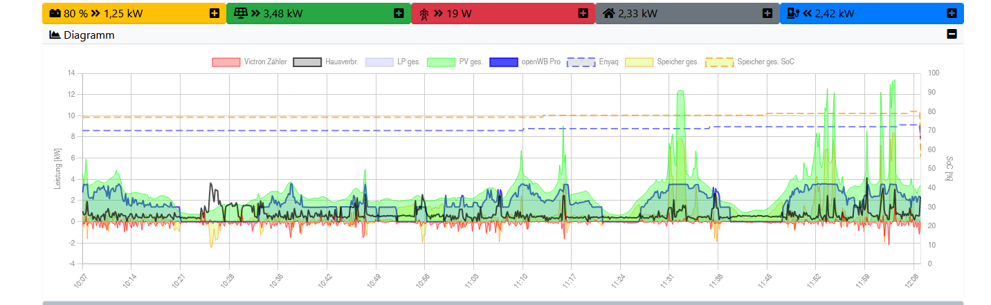

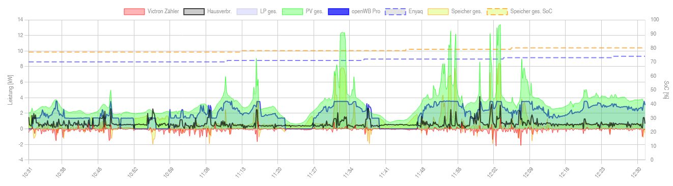

Hallo zusammen ich möcht hier gerne mit euch über eure Einspeise-Einstellungen austauschen und die Ergebnisse vergleichen. Gerade bei wenig PV-Leistung scheinkommt es bei laufender Ladung zu deutlich mehr Peaks bei der Einspeisung als ohne Ladung.
Was habt ihr daher bei euch eingestellt?
Meine Konfiguration:
Cerbo GX v. 3.30
Grid set -30W (Sommer Einstellung, Winter bei +40W)
Sensor EM540
openWB v. 2.1.3
mit openWB Pro
Regelbereich -0,5kW - 0,04kW
Im Bild zu sehen die Regelung mit einem Regelbereich -0,25kW - 0,04kw bis 10:50 ab dann wurde auf die oben angegebenen Werte umgestellt.
Was haltet ihr von den Werten? Wie sehen eure Ladekurven bei einem Überschuss von +- 1,8kW aus?
