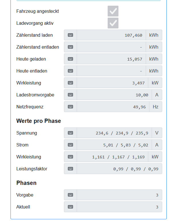

ich habe gerade eine openWB Wallbox in Betrieb genommen und nutze aktuell nur das Sofortladen mit meinem ID.3. Der sollte eigentlich 11 kW ziehen können. Bei den ersten Versuchen kamen ca. 4 kW an. Jetzt habe ich gestern mal noch die aktuelle Software auf der openWB geholt, dann kamen mal ca. 6 kW an - keine Ahnung, ob es da einen Zusammenhang gibt, habe ich aber inzwischen Zweifel. Heute sind es wieder um die 4 kW.
Die Box arbeitet mit 3 Phasen, die sollten auch jeweils mit 16 A abgesichert sein. Laut Status lädt er auch mit allen drei Phasen, Spannung ist zwischen 236 und 238 V und die Stromstärke je Pahse bei ca. 5 A (+/- 0,1A). Gestern war die Stromstärke etwas höher, sind ja auch 6 kW angekommen. ;)
Gestern war der SoC vom Auto bei 80%, heute ist er bei ~50%. Er lädt jetzt auch schon eine gute Stunde und bleibt da konstant. Wobei ich bei AC Laden sonst eigentlich immer ziemlich direkt bei 11 kW war, dachte ich.

Wie hoch ist die Sollstromstärke in openWB-Web-GUI? Die steht rechts neben der Phasigkeit (runder Kreis). Links davon ist der Ladeleistungs-Istwert zu sehen.
Davon bitte mal einen screenshot und von Status -> Ladepunkt (blau) die 3 Spannungs- + Stromwerte beim Laden beistellen.

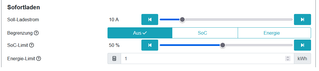

Die Phasigkeit mit rundem Kreis daneben habe ich nicht gefunden - wo ist die? Ich habe im Ladeprofil gerade den Soll-Ladestrom auf 10A gesehen - den kann ich auf 16A hoch setzen, oder?

Beiträge: 8983
Has thanked: 241 times
Been thanked: 257 times
Re: Anfängerfrage: ID.3 lädt mit nur 4-6 kW
FelixW hat geschrieben: So Mär 24, 2024 5:09 pm
aiole hat geschrieben: So Mär 24, 2024 3:29 pm Wie hoch ist die Sollstromstärke in openWB-Web-GUI? Die steht rechts neben der Phasigkeit (runder Kreis). Links davon ist der Ladeleistungs-Istwert zu sehen.
Phasigkeit = Kreis mit Ziffer 1 ider 3 inside - zu sehen im Main-GUI (Hauptwebsite)
Rechts davon ist die Stromvorgabe (müsste 10A bzw. nach Umstellung 16A sein), links davon die Ist-Ladeleistung.
Bei Dir lädt er trotz 10A Vorgabe 3-phasig mit nur 5A. D.h. das Auto bekommt 10A von der openWB angeboten, aber die Kiste will nicht.
Ich will nicht unken, aber manche Kisten benötigen fast Gewalt, um den Typ2-Stecker sauber zu platzieren.
Hast Du mal mit dem mitgelieferten Notkadeziegel geladen? Was zeigt der VW dabei am Display für eine Stromstärke/Ladeleistung an?

Also die OpenWB gibt den Ladestrom je nach Konfiguration und Version (11kW/22kW) zwischen 6A und 16A/32A vor. Dazu passen die 10A aus deinem Bild. Der ID.3 entscheidet dann aber nur 5A Strom zu nehmen.
