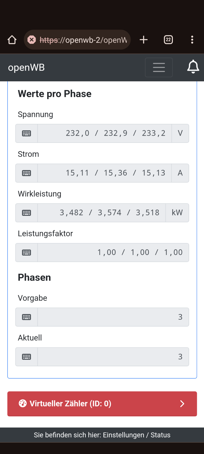

Ok, heute früh lädt er jetzt ordentlich: Einzige Änderung war das Umstellen auf 16 A. Stecker steckt noch wie vorher.
Vielleicht waren die 10 A im UI ein Bug in der Anzeige und in der Box waren 5 A hinterlegt?

Unwahrscheinlich. Aufgrund der Norm kann die Box im Normalfall nicht weniger als 6A bereitstellen.
Aber man hat ja schon Pferde kot*** sehen ;)
